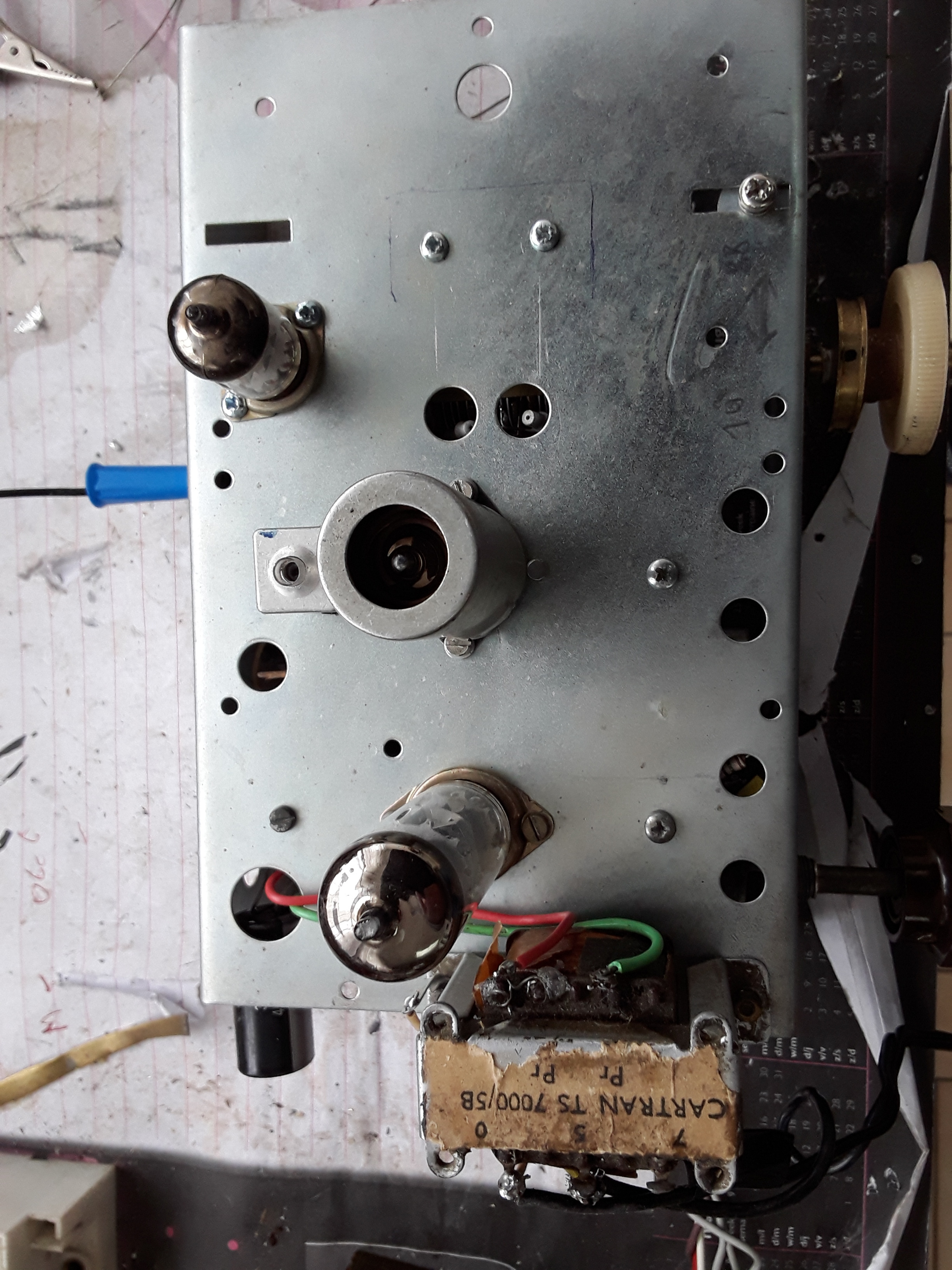

Le châssis était en aluminium; ses dimensions étant de 200 x 110 x 50 mm.
La figure 4 ci-dessous montre la disposition des composants de la partie Fremodyne du récepteur. Comme on peut le voir, il n’y a pas grand-chose. La construction consiste essentiellement à connecter correctement les
composants, en gardant à l’esprit la nécessité de garder les fils droits et courts dans les parties VHF du circuit. Il est également conseillé d’utiliser un fil de cuivre étamé épais (par exemple 18 ou 20SWG) pour la connexion entre les points en raison de l’effet de peau. Autrement dit, à VHF et plus, le courant circule à l’extérieur des conducteurs. De même, il est nécessaire d’avoir un bon plan de masse. Les connexions à broches 12AT7 aident à la disposition, car l’oscillateur peut être confiné d’un côté du socle du tube et la super-réaction de l’autre, avec les connexions de chauffage et de terre entre les deux.
Le tube central du socle noval doit être mis à la terre, et comme socle un modèle en téflon ou en céramique doit être utilisé si possible, mais un modèle en bakélite ou en carton bakélisé semble aussi fonctionner, tant qu’il est propre et ne fuit pas. Si le socle utilisé est d’occasion, il serait utile de nettoyer l’ancien flux avec du métho.
Vue arrière de Fremodyne. 6AW8 est dans le coin arrière avec 12AT7 devant la bobine IF.

Mon étage audio n’est pas conventionnel en ce sens que le tube 6AW8 est utilisé avec la de pentode de sortie connectée en triode. Ce tube a été choisi en raison de son courant de chauffage de 600 mA. Avec seulement un enroulement de chauffage 1A, 300 mA était déjà requis par le 12AT7. La pentode du 6AW8 a été conçue pour la sortie vidéo et bien que je n’ai jamais vu de données pour une sortie audio, elle fonctionne bien comme un étage de sortie à faible puissance. La connexion en triode était nécessaire car j’ai utilisé un transformateur secteur Jaycar MM1900 PA comme transformateur de sortie. Bien que le rapport d’impédance soit idéal pour cette application, l’inductance est inférieure à celle souhaitée. Lorsqu’il est utilisé comme transformateur de sortie pentode, le son est aigu et aigu. L’étage de sortie est également instable. En connectant la pentode en triode, tout va bien. Bien que les triodes dans les étages de sortie aient une sensibilité et une puissance de sortie inférieures à celles des pentodes,
