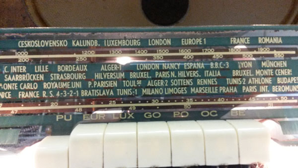

En général non, les fréquences basses (585 KHz) sont à gauche et les fréquences élevées (1500 KHz) sont à droite…
Bien sûr, quand le cadran est vertical, ça change ! :wink:

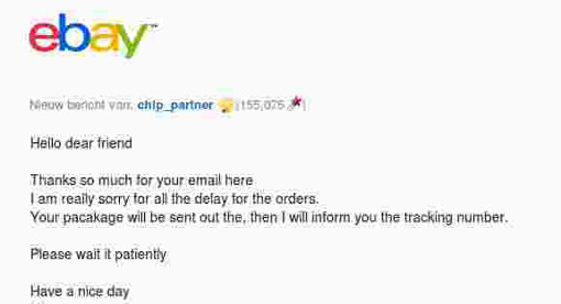

Je souhaiterais d’avoir le temps pour me concentrer à ce genre de détails. Maintenant Radiofil et moi nous avons d’autres soucis. Voici:
C’est la réponse de ce matin de notre fournisseur en Chine. Le point faible des modules ce n’est pas la technique mais la logistique. C’est très difficile de trouver un fournisseur fiable du circuit TEA5767.
Le schéma est prévu pour l’usage d’un autre CI. J’en ai un qui semble bon mais le guide de programmation est en chinois. Je suis en train de chercher les méthodes pour piloter ce circuit alternatif. Le but est devenir plus indépendant des livraisons d’une groupe de fournisseurs.
Prière de ne pas tirer sur Radiofil si la lavraison de votre module sera un peu tardive.

Ben… pas toujours… Il y a les deux, et pas mal de cadrans gradués en mètres croissants vers la droite :wink:
Et ceux qui ont la FM sont parfois gradués dans le même sens que l’AM, parfois en sens inverse…
