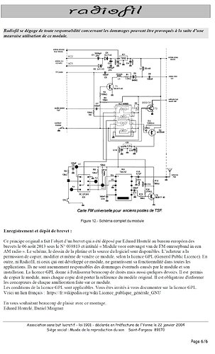

Voici la notice, en deux messages, Pierre Alexandre débordé de travail avec toutes les expéditions a oublié de la joindre.
Toutes nos excuses
DM
Les deux pages de la notice restantes.
Bonne lecture
DM

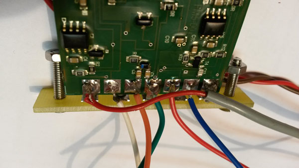

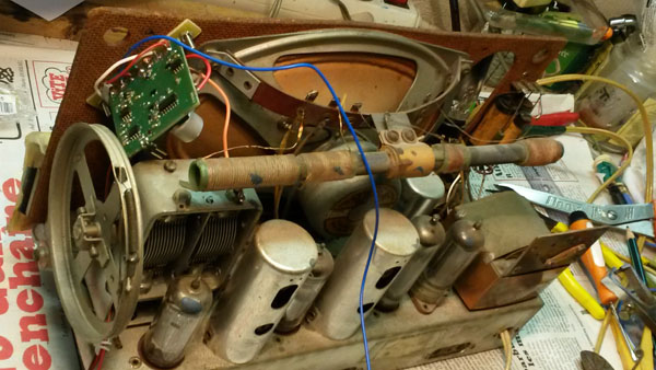

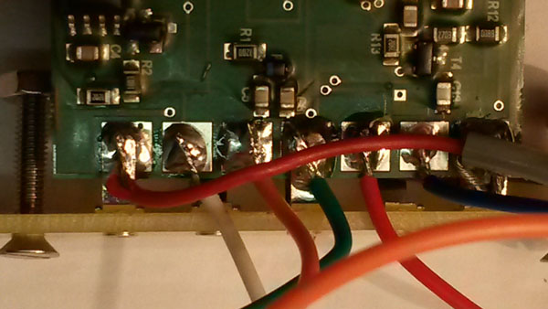

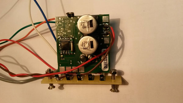

S’il est permis de revenir à une discussion technique…
Fixation, toujours : j’ai essayé une barrette à cosses.
Le FM5 est soudé en trois points, la barrette est vissée.
J’ai choisi à dessein un poste assez petit sans beaucoup de place. Ca marche pas mal :wink:
amicalement
c’est une excellente idée ce montage vertical car sur ce petit poste il n’ y avait peut être pas de possibilité pour une fixation à plat aussi proche du CV et en plus le circuit imprimé du FM 5 est bien isolé.Puisque le module est très léger,cela me donne l’idée, pour le montage de mon second FM 5, de souder simplement une cosse sur le plot de masse du module afin de la fixer si possible directement sur une connexion de masse du poste; cette cosse pourra être éventuellement pliée à l’ équerre et cela supprimera également un fil de liaison.
En tout cas, ce montage sur barrette fait quand même beaucoup plus sérieux que ceux effectués avec mes colliers colson.
Merci pour cette présentation.
Patrick.
Oui, en plus le CV avait le bon goût de proposer une deuxième cosse en partie supérieure, que j’ai pu utiliser :slight_smile:
Je ne sais pas si tu penses fixer par un seul point (sur le plot de masse) mais ça me paraît un peu risqué… il suffirait qu’on tire un peu sur un fil et que le module fasse levier pour qu’il se casse ou que la piste du circuit imprimé s’arrache :cry:
Pour essayer d’assurer un peu de solidité, j’ai :
  • soudé 3 points de fixation (y compris les 2 extrémités) de l’alignement des plots d’où partent la plupart des fils (en fait, tous sauf les fils d’alim) ;
  • repris le fil d’alim en provenance de A6 sur la cosse de masse (fil marron qu’on voit sur la photo du haut) de sorte que même si on tire dessus ça ne fera pas levier sur la plaquette.
amicalement
