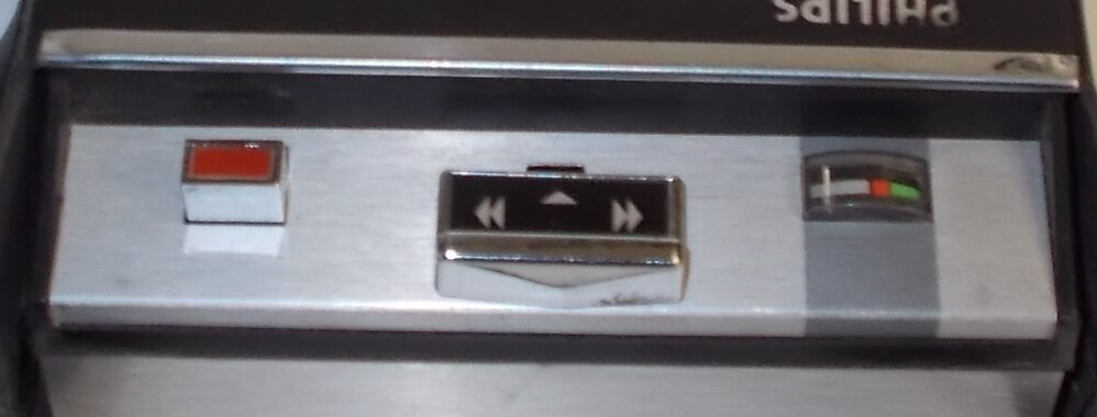

Les commandes :
EL3300
EL3301
EL3302

Donc voici sauf erreur les indices pour distinguer du premier coup d’oeil les trois variantes :
Bouton enreg. Signature Relief sous indicateur Bloq. trappe Modèle
rond rouge non Oui EL3300
rond rouge oui ? EL3301
rect. N/B non Non EL3302 A
rect. N/B non Oui EL3302 B
Edit 21/1 16h25 : j’ai ajouté l’info concernant le bloquage de la trappe, qui permet de distinguer les deux variantes du EL3302
