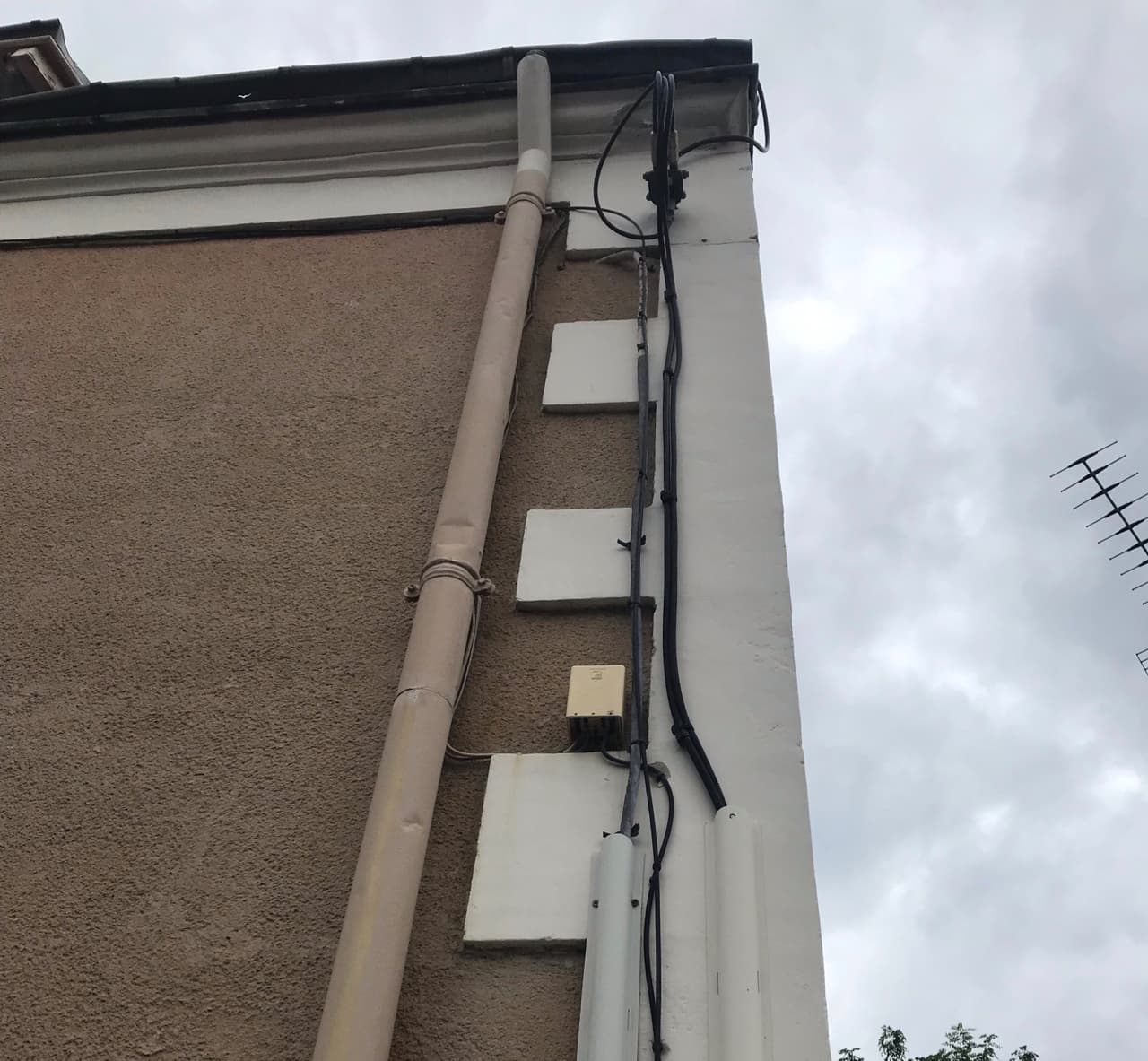

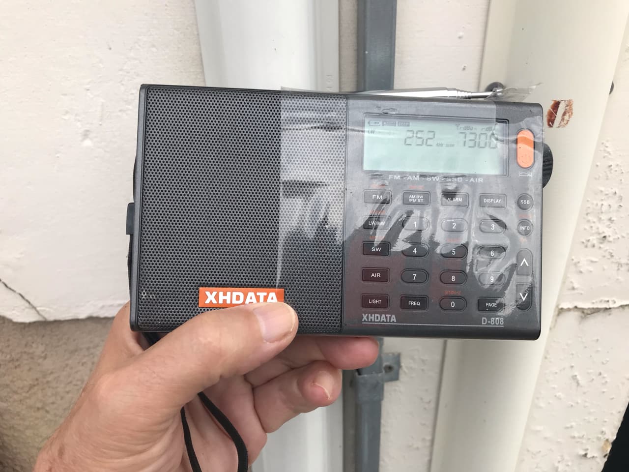

Dernières investigations, compteur coupé. Le câble d’arrivée du réseau électrique (souterrain) en façade rayonne très fort. De même que le câble de Numéricable (service définitivement abandonné sur l’agglomération).
Relevé constaté avec le XHDATA, pourtant très sourd en GO qui indique quand même un signal de 73 dB par microvolt, presque le maximum !
Serait-ce le réseau désaffecté de Numéricable qui rayonne ces parasites certains jours et pas d’autres ? Seule certitude : La source de parasites ne vient pas de chez moi. Le mystère demeure et l’enquête se poursuit.
goulotte de gauche : arrivée secteur EDF
goulotte de droite : deux câbles coaxiaux Numericable (inutilisé). Tout en haut on peut voir un splitter.
entre les 2: fibre optique et fil téléphone (inutilisé)
mesure signal parasite rayonné
a mon avis cela rayonne par la gaine du coax , par l’ame ce n’est pas possible
tu n’a pas un industriel dans la coin ?
four electridue a arc ?
machine de chauffage par induction ?,
Ben oui, c’est le blindage du coax qui rayonne .
Ben non pas d’industrie, ni d’appareils modernes dans mon patelin perdu !
Mais l’enquête avance. On sait maintenant que le coupable est extérieur et qu’il sévit 24 h sur 24 les jours de semaine et pas le week end (à confirmer) On tient même un suspect : l’ancien câble Numericable qui longe le câble EDF.
S’il s’avère coupable, il sera condamné à la pince coupante. Reste à obtenir une preuve avant l’exécution, car on est en démocratie
