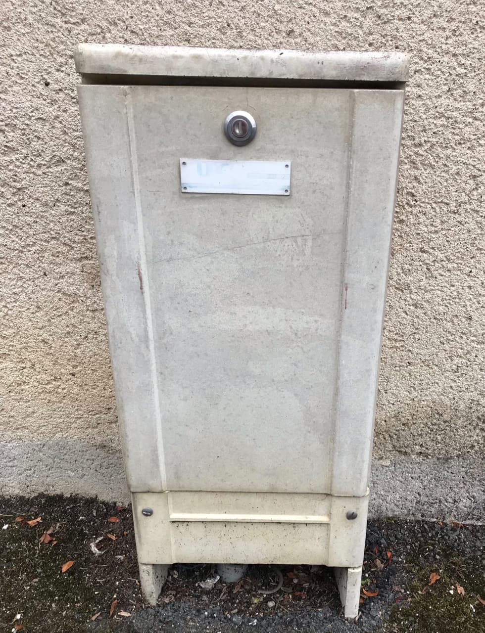

il est du coté de chez moi en ce moment… et vu ce qu’on entend, il ne doit pas être seul… (souvent, un son analogue à un lave-linge qui démarre un essorage en étant mal équilibré : wizz wwiizz wizz wwiiizz…)
par ailleurs, au cours d’essais en AM avec une antenne de quelques mètres tendue dans une pièce, j’ai remarqué que quelquefois la réception est bien meilleure lorsque le fil traine par terre, que lorsqu’il est en l’air…
L’étau se resserre autour du suspect ! La clé du mystère pourrait bien être dans ce boîtier UPC sur le trottoir d’en face, qui rayonne particulièrement fort. C’est un boîtier du réseau (abandonné) numéricable qui pourrait bien contenir un amplificateur toujours alimenté ! Il est est bien possible que l’ex opérateur ( évidemment injoignable) ait laissé le réseau dans l’état en fermant boutique ! Qui paye l’alimentation de cet ampli inutile et nuisible ? Si mon hypothèse est juste, on est en pleine absurdité.!
Peut-être faut-il contacter la mairie en exposant tous vos soupçons…?
Je ne pense pas que la mairie de Déols ait la moindre compétence en ce domaine !
Par contre je viens de contacter l’ANFR , la Police des Ondes , qui aura peut-être un avis pertinent, bien qu’ils aient certainement d’autres chats à fouetter
Oui mais, si c’est considéré comme une nuisance sur le territoire de la commune…?
