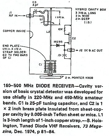

En cherchant je suis tombé sur une réalisation de type crystal radio pour la FM en utilisant une cavité résonante.
J’ai trouvé la transformation de la FM en AM par le biais de cette cavité très astucieuse.
J’ai réussi à retrouver l’article d’où ce schéma provient (73 Magazine, de Dec. 1974).

N’est ce pas ce qui se passe dans les antennes panneaux à fentes UHF ?
Attention c’est pour de la NBFM !!! swing d’environ ±3Khz !!!
C’est plus un mesureur de champ qu’autre chose!
Le circuit d’accord serait bien incapable de séparer deux stations proches.
De plus, ce circuit ne réagit que sur des signaux puissants.
J’ai l’impression que tout dépend du Q du filtre réalisé par la cavité…

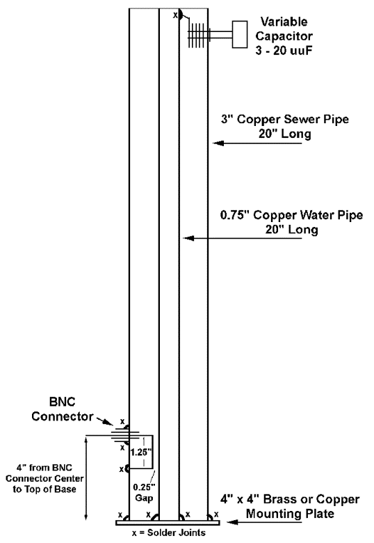

Je ne saurais pas dire ce qu’elle vaut mais voici une description avec quelques détails d’une réalisation supposée fonctionner pour la FM (88 - 108 MHz)

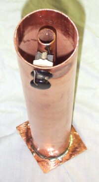

(*) Photo trouvée ici.

Même avec cette cavité de 50 cm de haut, il v être très difficile de séparer des stations, tant elles sont rapprochées.
Le détecteur est connecté sur un T branché à la cavité, et l’antenne FM en ruban réglable est reliée, via un coax, sur le même T.
Détecter sur le flanc d’une porteuse FM en variant l’accord de la cavité va être extrêmement délicat.
Le procédé est une excellente curiosité pour une démonstration de laboratoire, mais parfaitement inutilisable pour une utilisation courante.
La précision extrême du réglage demandé va être mise à rude épreuve par la moindre variation de température, ou le moindre souffle d’air sur la cavité.
