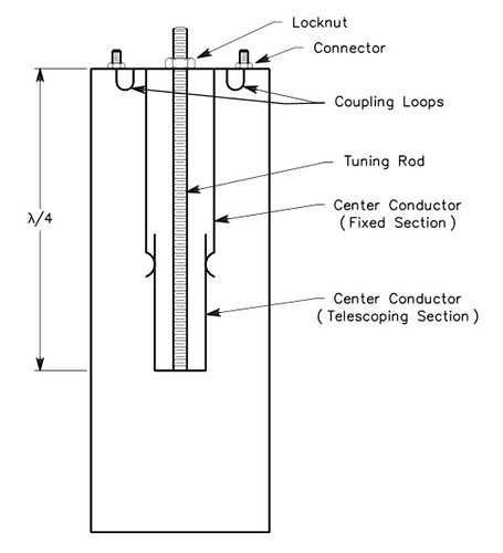

"A mon avis il faut différencier les lignes accordées placées dans une enciente blindée (le Leak) , des vraies cavités accordée qui sont une chambre de longueur réglable"
Blaireau : « Et celle qui ne sont ni argentées, ni vides, ce sont de fausses cavités ??? »
Pas nécéssaire d’être « condescendant ». Une cavité accordée c’est ça : une cuve de longueur réglable, avec 2 antennes (boucles de couplage), et le signal ne passe pas dans une ligne, mais bien par réflexion sur les parois… Les parois sont argentées sur les cavités de qualité pour diminuer l’atténuation du signal…
Bien d’accord avec cette définition.
Le schéma vient d’un bouquin ?
