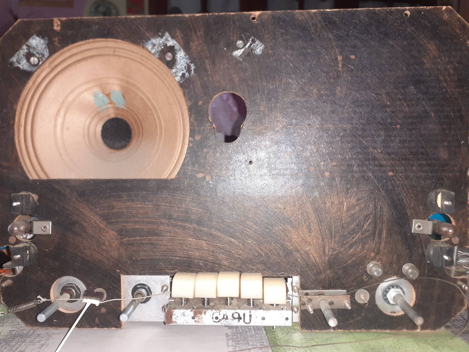

Bonjour @f05mb ,
Un personne vient de me donner un Régional 57M. J’ai réussi à le remettre en route mais sa ficelle est cassée, et je ne comprends pas son passage. A priori, le tendeur de fil serait sur placé sur le fil, juste avant l’aiguille. Et je ne connais pas le nombre de tour sur la poulie du CV, seulement sur le cabestan d’entraînement.
Bref, est-ce que vous auriez une photo de la face avant sans la glace ? Merci !

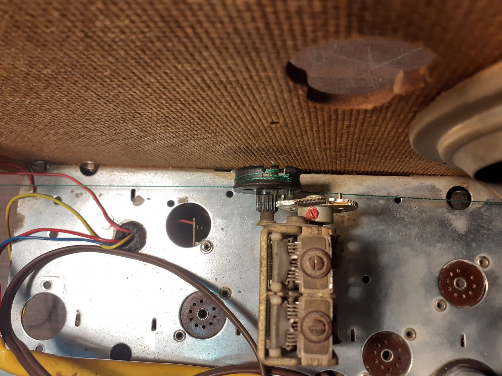

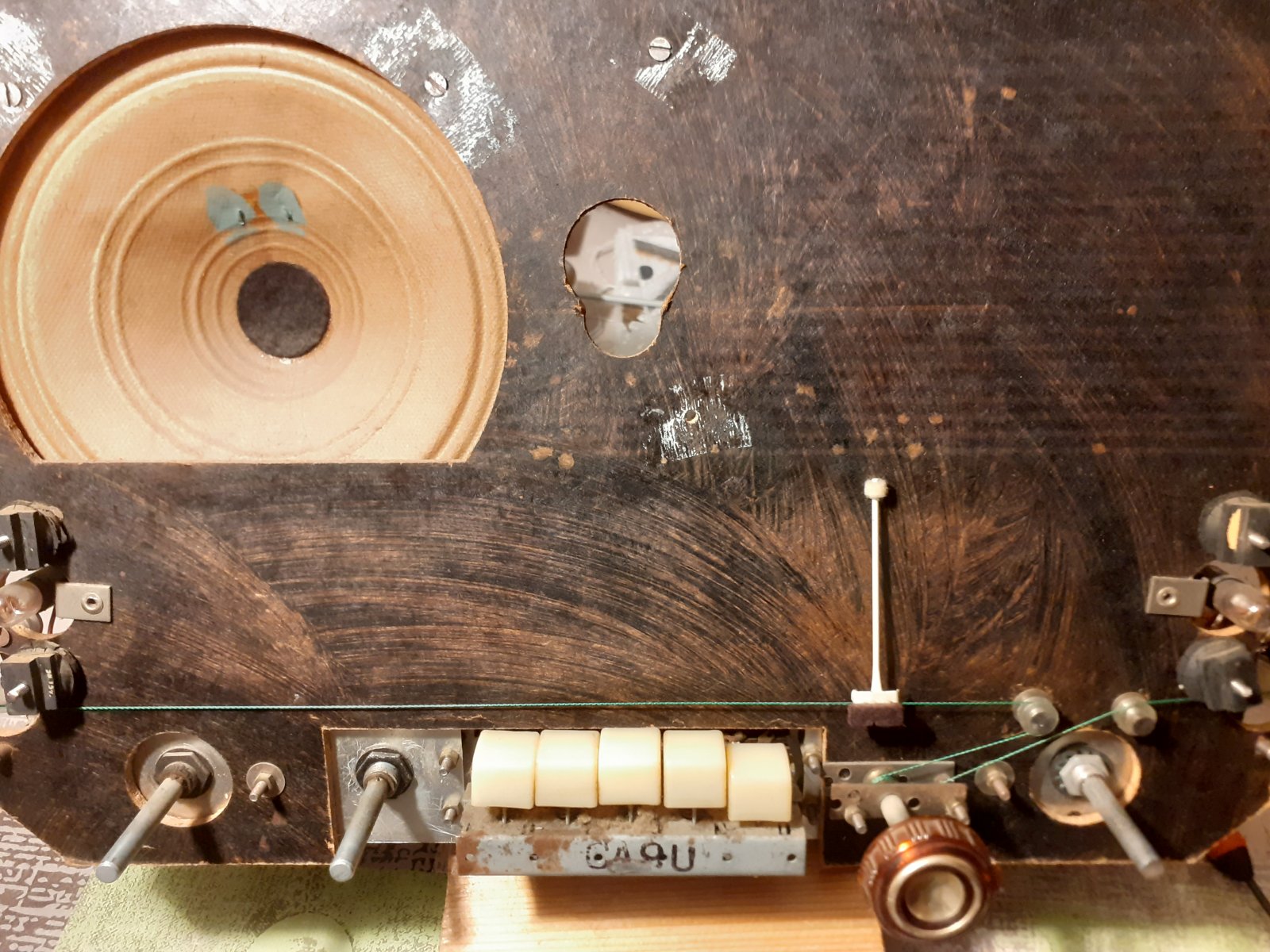

Quelques photos sur la remise en place de la ficelle, opération peu engageante mais je m’y suis remis ! Je l’ai placée de la manière la + logique mais sans son tendeur (ressort) qui était juste à côté de l’aiguille, derrière la glace. Comme je en savais pas où tomberait cette aiguille, et le sens de celle-ci, j’ai procédé par une mise de tension de la ficelle par test de nœuds sur la poulie du CV et les poulies secondaires, avec 3 tours pour l’entrainement depuis le bouton. C’est empirique mais cela fonctionne ! Peut-être serait-il util que je place ces photos sur DocTSF pour visualiser entraînement de cette ficelle:
Voilà, j’ai dû démonter la ferrite rotative pour passer mes gros doigts autour de la poulie du CV.
C’était pas rigolo à faire ! De toute manière, un des fils vers la bobine GO est coupé. va falloir que je retrouve son bout…Après, esthétique du plastron et caisse en bois…

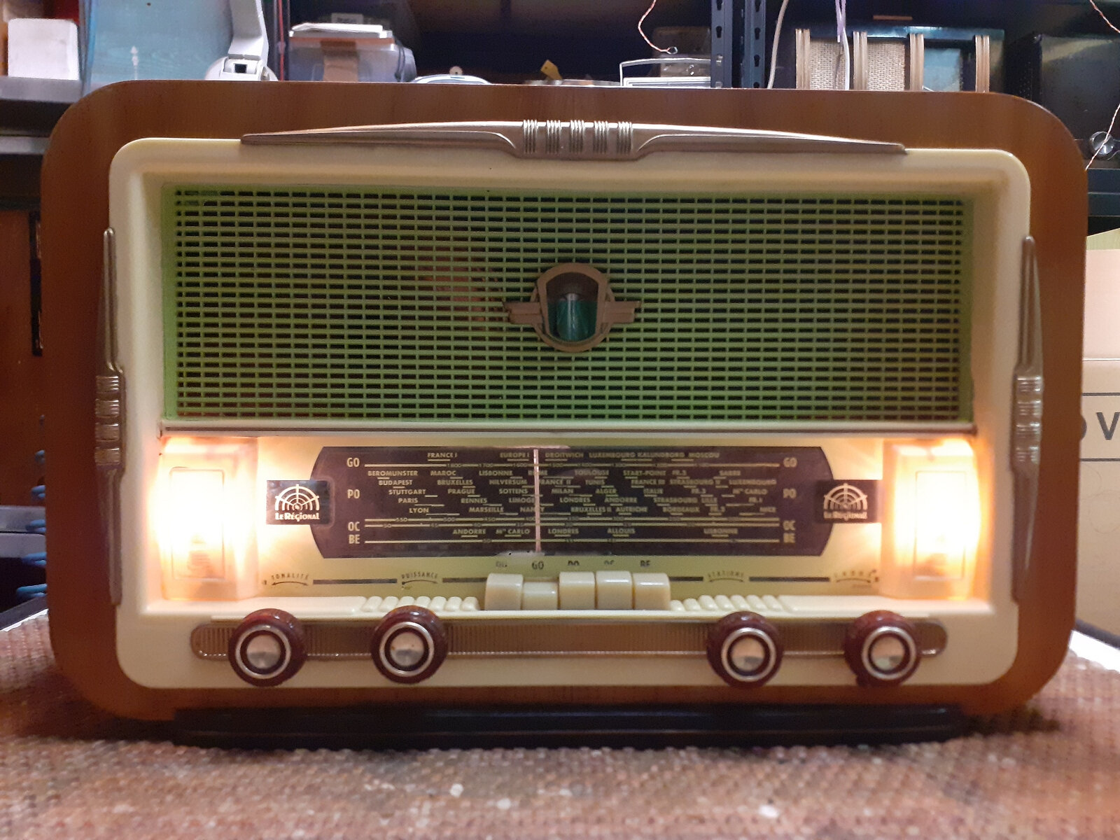

Bonjour à toutes et à tous !

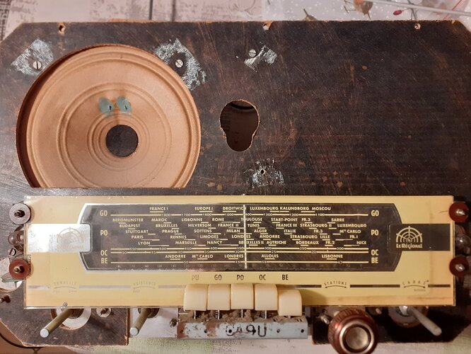

Je reprends ce fil pour finaliser la restauration de ce poste avec quelques photos :

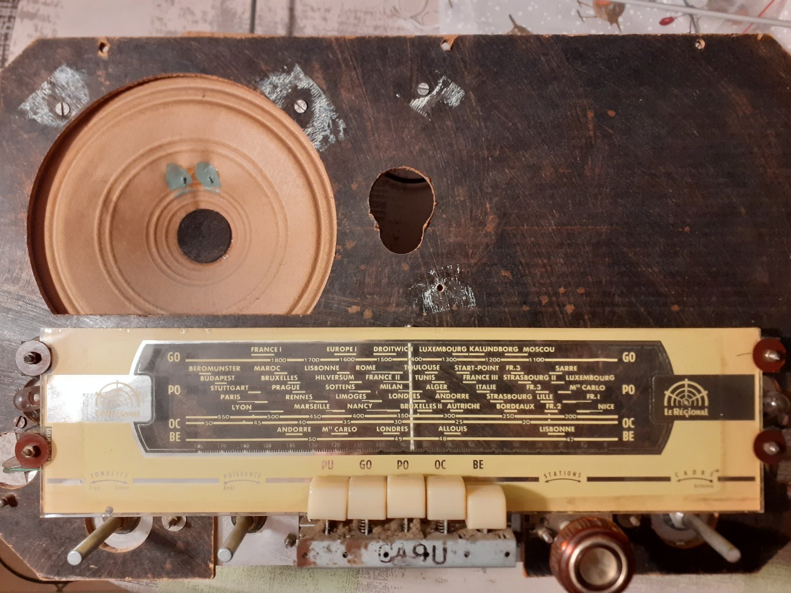

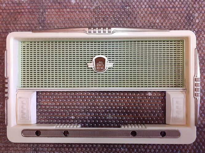

Le plastron

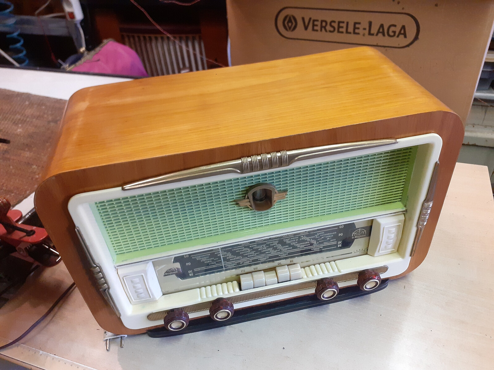

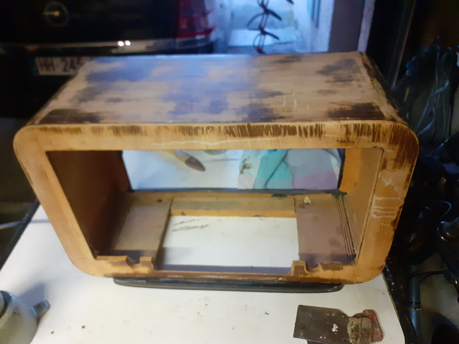

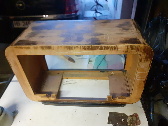

La caisse en cours de suppression de son vernis sombre par un produit dévernissage
La Face avant

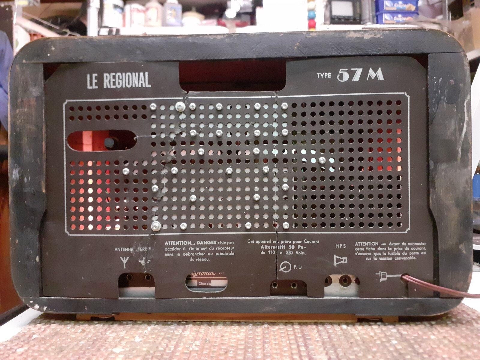

Le Derrière, bricolée avec du mécano car complètement cassée
Et vue de 3 quarts
Aux essais, je me suis rendu compte de l’absence du bouton Marche / A rrêt. J’ai dû utiliser celui d’un autre potar pour le faire fonctionner ! Voili, voila !
bravo :grinning_face:
Beau travail , j’aime bien les gens pointilleux car tout repose dans les finitions et j’espère qu’il en est de même pour la partie électronique .:+1:
Merci pour vos commentaires ! J’ai testé le vernis au tampon, mais au bout de la 9ème couche, j’ai arrêté parce qu’il y avait des vagues dues aux passages répétés et je maîtrisais mal le toucher et le décollage du tampon sur la caisse. Bref, y’avait des zones brillantes et d’autres non. Aussi, j’ai poncé la caisse avec de la paille de fer triple zéro pour casser toute brillance et vagues puis un coup de cire pour revenir à un état brillant plus classique. J’ai encore des progrès à faire pour rejoindre les rénovations d’Everondia !
