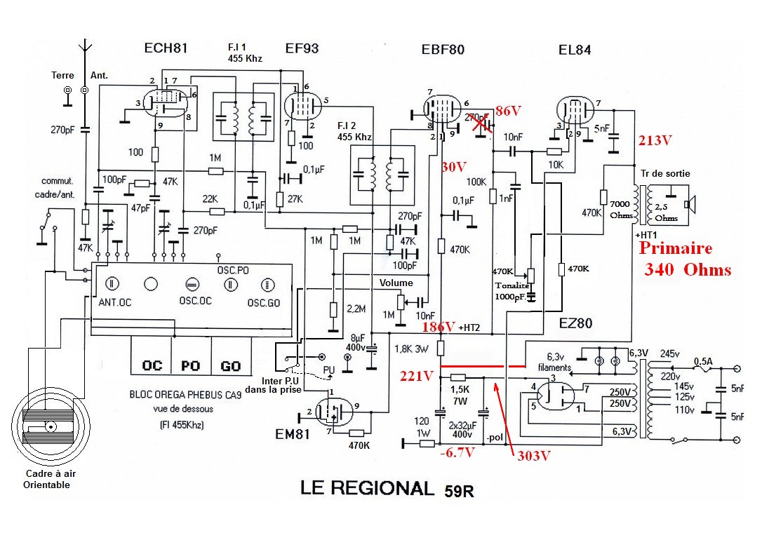

Je vais refaire les mesures avec un autre multimètre, pour voir si j’ai les même résultat :thinking:
Résultats identique
mesure 1= 305V
mesure 2= 224V
mesure 3= 188V
mesure 4= 215V
mesure 5= -6.7V
mesure 6= 85V
mesure 7= 30V
prim transfo BF= 2210 Ohms
J’ai toujours fais mes mesures par le dessous y compris le transfo BF.
Je refais la mesure directement sur le transfo et là je trouve 340 Ohms ???
Je vérifie donc le câblage pour comprendre pourquoi je me suis trompé en faisant la mesure les première fois.
En fait le câblage est diffèrent sur le poste que sur le plan, les 2250 Ohms mesuré précédemment était la somme du transfo BF et de la chutrice de 1.5k ( mesuré a 1.88k).
J’ai corrigé le plan.

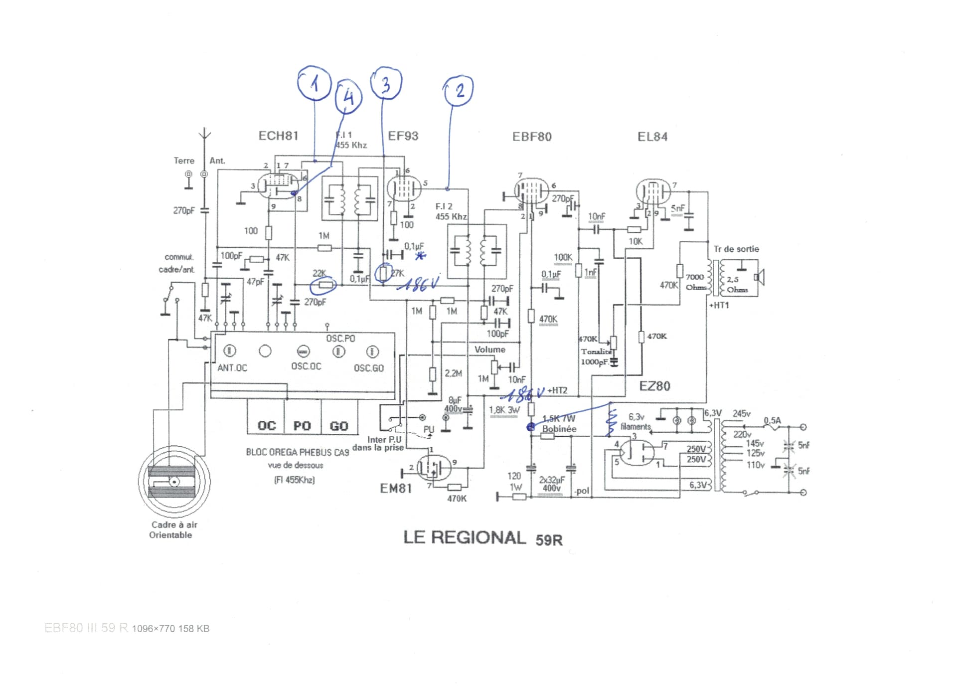

Bien, tes nouvelles mesures, sont plus réalistes ,et, avec la petite modif de schéma, ça change la donne. Comme quoi, il faut bien avoir des données exactes. On peut dire, que ça peut fonctionner,(j’ai retenu -texte-: HT 224V. Plaque EL84 215V) 9V donc, pour 340 Ohms soit 26mA1/2.
(Sur le plan : 221V / 213V) 8V, toujours 340 Ohms, qui donnent:23,5mA. Les vitres, ne risquent rien. Un peu de fatigue, pour la finale. On a 6,7 de polarisation (on devrait tourner autour de 7 ), sur 120 Ohms (il faudrait, également vérifier la valeur de cette résistance, pour connaître le courant total .
En suite, on se penche, sur les tensions écrans et plaques des deux autres lampes. :wink:
Alors la 120 Ohms, c’est une 150 Ohms et elle mesure 165 Ohms . On est à 40mA.
Est ce qu’il ne faudrait pas diminuer la 1.5k 7W pour augmenter la tension en aval ?
Ah oui, ce n’est plus la même chose, on passe de 55,8 mA à 44,6 mA ! Mais, c’est normal, comme la finale, ne se goinfre pas, la BF, elle, par essence, n’est pas gourmande non plus, et, au vu des tensions ,(toutes trop basses des lampes « HF »), je n’en suis pas étonné.
Voilà, la nouvelle mission (rassure-toi, ton ordi, ne va pas s’auto-détruire ! ). Donc, les tension numérotées en bleu, valeurs exactes de deux résistances cerclées, a remplacer d’autorité si la valeur a gravement augmenté. Si la 27K Qui alimente les écrans, est une 1/2W,(même taille que les autres), elle a dû avoir chaud, et, il serait bon, d’en monter une autre, d’au moins 1W (par la suite), pour les quelques essais, une 1/2 conviendra. Jeter un regard à la santé du condensateur (0,1µF) qui la découple également. On devrait, après ça , y voir plus clair.

les tensions
1=> 186V
2=> 186V
3=> 58.6V
4=> 73V
Je vais changer la 27k
Elle avait chauffé, la 27K ? Et le condensateur de 0,1µF , dans quel état est-il ? là, il nous manque 40V, il faut savoir où ils sont passés. La consommation, est faible, même, avec l’écran de l’EBF80, la tension, devrait être proche des 100V, et je sent que la capa, nous joue l’air de la fuite enchantée ! De plus, si elle est défectueuse, cette capa, nous bouffe la HT2, et, engourdit tout le système. suite à l’échange, si je ne me trompe pas, tu devrais voir remonter la HT, et tous les niveaux déjà contrôlés, y compris, la valeur de la polarisation, puisque toutes les lampe, vont s’approcher de leurs conditions de fonctionnement normal.

Là, malgré les apparences, on a bien progressé, la plaque oscillatrice, est légèrement remontée, les écrans aussi. les lampes, on recommencé à travailler, mais demande plus de HT. Tu es sûr du condensateur de 0,1µF ?
@Radiolo actuellement il y a 297V sur la cathode de l’EZ80.
@bellancourt_guy
L’ancienne 27K ne montrait pas de signe de surchauffe mais 39k ça faisait beaucoup d’écart.
Le condensateur de 100nF ou tu as mis l’astérisque, je l’ai remplacé vu qu’il n’était pas très accessible, j’en ai profité pour le changer afin de ne pas avoir a tout redessouder pour le changer plus tard, donc il est neuf.
Il va falloir Reprendre l’alimentation, depuis le départ., pour voir si ça ne s’écroule pas. Je voulais, quand on a commencé te faire revenir en arrière, mais comme tu était déjà avancé…

Pourquoi, le pied du primaire du transfo de sortie, a été déplacé, d’amont à aval du premier filtre (1,5K 7W) ? cela occasionne une perte importante dans la résistance. Correction que tu as faite (en rouge) au post 22

La correction que j’ai faite sur le plan au post 22, c’est ce que j’ai relevé sur le poste.
Je ne pense pas que ce soit une modification pirate faite par quelqu’un d’autre le câblage du post a l’air d’origine.
