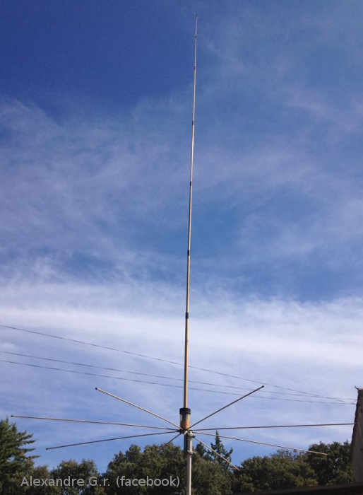

Il devait falloir en avoir une grosse (Antenne!) pour balancer la purée!
oui, en omnidirectionnelle la « sirtel 2000 » etait souvent utilisée:
