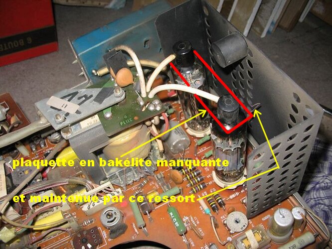

Il a été bricolé, car à l’origine, une plaquette en bakélite ou en plastique (en rouge sur la photo) tenue par un ressort maintenait l’écartement entre les 2 tubes ainsi que leur enfoncement dans leurs supports.
Tu devrais ôter ce ressort afin qu’il ne tombe pas avec les conséquences qui s’ensuivraient !
il a sans douté été réparé à un moment ou un autre .

Moi je ne l’ ai pas bricolé , juste récupéré , essayé de le faire fonctionner , et ouvert pour faire des photos à l’ époque, mais ce n’ est pas moi qui ai mis une PL504 sur ce chassis , ni enlevé la plaquette manquante maintenant . :frowning_face:
C’ est vrai qu’ une fois le chassis rebasculé et clipsé sur sa position verticale les tubes se retrouvent à l’ horizontale et peuvent se déchausser de leur support .

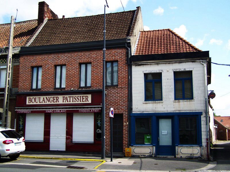

Et cette boulangerie , en 1900 , était celle de l’ estaminet / boulangerie de mon arrière gd père maternel
l’ estaminet était la porte principale et une des deux vitrines , et la boulangerie , la petite porte latérale et l’ autre vitrine :laughing:
