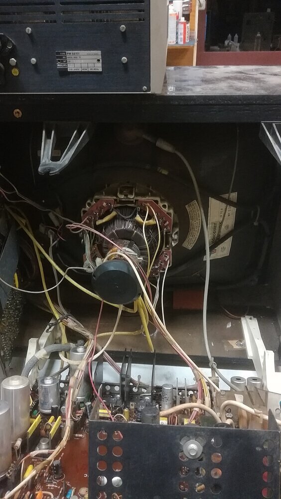

Bonjour,en cherchant le schéma du châssis ICC1 je suis tombé sur ce vieux post.Les cab 8 j’en ai pas mal bouffé c’est vieux maintenant tout comme l’icc1 que j’ai mis sur mon atelier ce jour j’en ai dépanné 2 autres ces denier temps je parle de châssis ICC1 pas cab8 .Le mieux serait que je trouve le schéma pour gagner du temps sur les valeur de résistances cramé et un petit condo qui se quelques quelques picots je pense 27 ou 33 de mémoire mais je me rappelle plus ou il était implanté sous le châssis monté sous le tda 1170 que je viens de remplacer il était entre la masse et je me rappelle plus bien quelle pin du CI la il n’était plus la sur ce châssis c’est pas je pense très important mais bon autant le restaurer à l’identique. la résistance rl53 a cramé et je me rapelle plus du tout sa valeur en même temps je me peux pas non plus me souvenirs de toutes les valeurs a vue de nez c’est une résistance 10 OHMs 1/4 watt mais comme le tda est particulièrement chiant à remplacer avec son dissipateur je tiens pas à le faire dégager bêtement .Le cab 8 consomme pas mal 450 watt ou plus de mémoire ,il est de 1975 sous diverses marques pathe marconi brant etc merci pour ce bon .amicalement à tous wilfrid

Tu trouveras sur le site de tontonvé ton schéma
Bonjour Mille merci ça me fera gagner du temps .

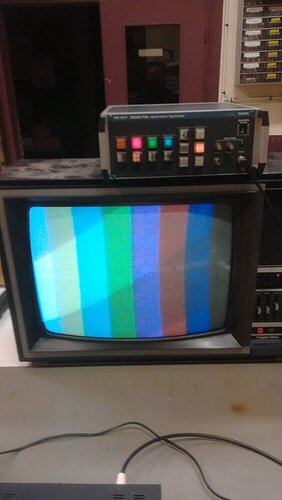

Belle image voir ce que cela donne avec mire de grille en principe le quadrillage est souvent pas tout à fait bon mais en gros je m’en foutais si c’etait regardable on avait pas encore les gamer pour nous faire « chier » avec cela .bien amicalement à tous wilfrid
à qui réponds tu ? (moi, c’est Jacques …)
