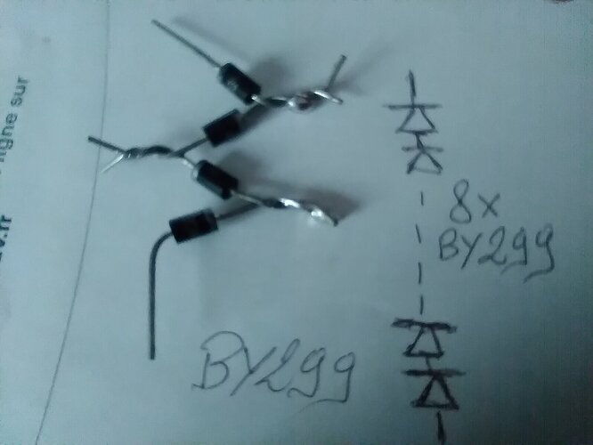

Bonjour,vous me réveillez de vieux souvenirs ,je modifié avec 8 x BY299 en série, la longueur des pattes faisait radiateur. Plus aucun retour pour cette position.
