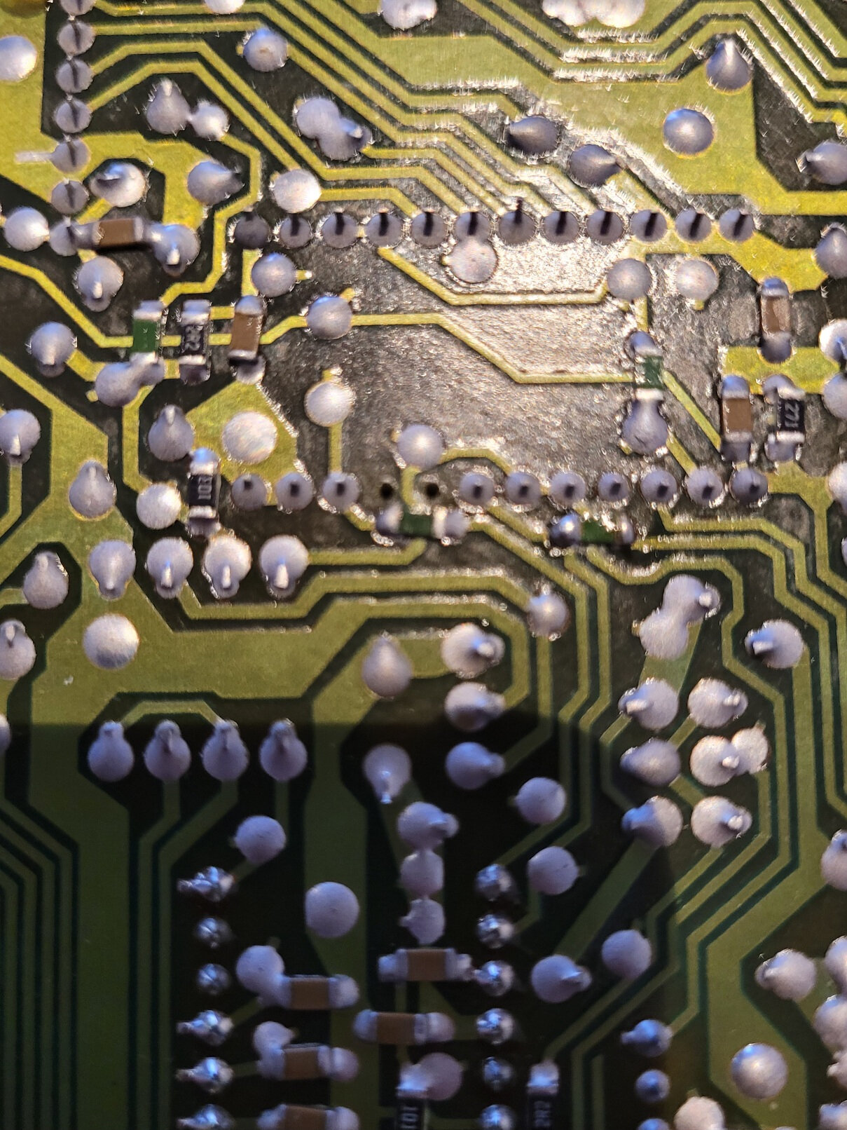

Bonjour, j ai acheté un lecteur cd 350 a reception il ne s allume pas. J ai interchangé le transfo et le bouton marche arret avec
le fusible avec celui d un cd 150
Sans resultat. Comment tester la carte ? J ai regardé les soudures er je n ai rien remarque sauf que 2 pattes de la puce SSA7030 ne sont pas soudes. Est ce normal ?
Merci pour votre aide.
