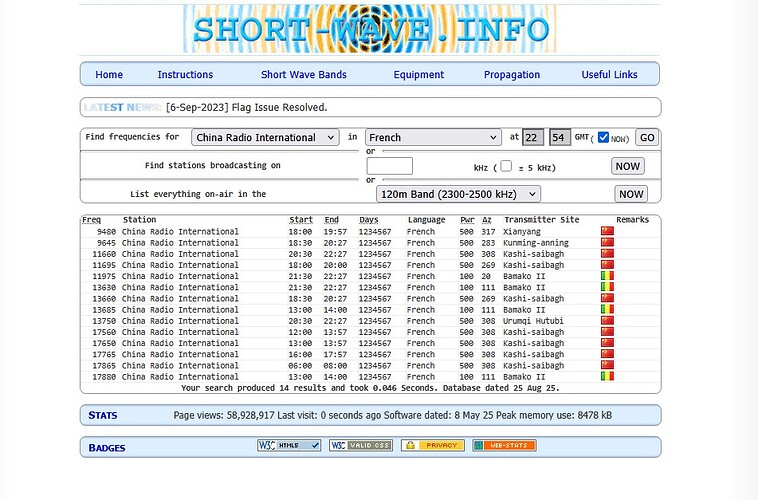

Cependant, j’ai du mal à croire que Radio Chine Internationale émet depuis la Chine et que le signal soit si fort en France. C’est sûrement relayé, mais où ?
Le mieux serait de faire un e-mail à TDF pour savoir précisément, je vais essayer de les contacter.
Alors pour moi ce site n’est pas infaillible. Aujourd’hui par exemple, quand la Radio Roumaine internationale émettait, elle n’était pas marqué comme active.
Ensuite, souvent les relais ne sont pas indiqués.
RCI émet depuis la Chine, mais il y a des Watts au départ, et ceux-là ne sont pas des W chinois.
La Chine n’est pas si loin qu’on le pense. La plupart des programmes destinés à l’Europe utilisent des emetteurs placés dans l’ouest du pays à à peine 6000 kms, la distance de chez nous à New York.
Les amateurs couvrent facilement cette distance et beaucoup plus avec moins de 500W, sous certaines conditions de propagation.
Donc un emetteur chinois de 500 kW suivi d’une antenne rideau n’a pas de mal à couvrir la distance
Une antenne de l’emetteur à l’ouest de la Chine, sur Google maps, il y en a 3 plus ou moins identiques
https://maps.app.goo.gl/8gMgR9Ls4pKDp2WD9
