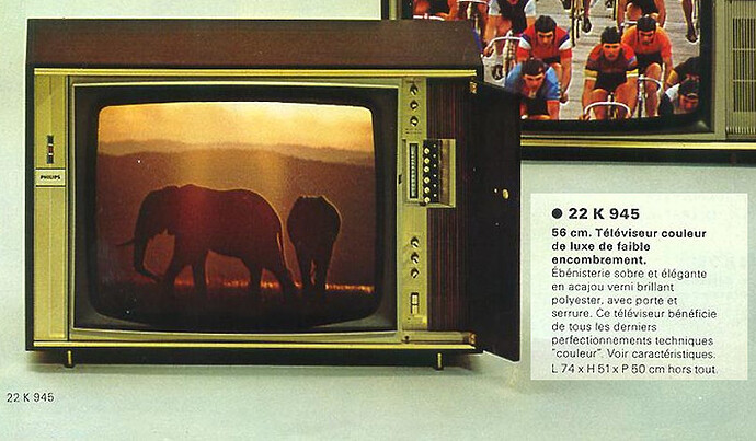

L’idée ou l’hypothèse principale consiste à doter un ancien TV Sécam sans prise d’entrée vidéo, d’un récepteur DVB-T/T2 (avec lecteur de fichiers vidéo / port USB), ce qui rend quasi obligatoire :
  • soit d’exploiter sa sortie composite PAL 576i (assez fréquente) mais il faut alors rajouter un transcodeur Sécam (+id trame)
  • soit l’alternative supérieure du récepteur avec sortie RVB 576i en créant l’équivalant d’une prise Péritv, formule qui m’intéresse car on n’a plus le problème du transcodage.
  • soit en dernier ressort, l’utilisation d’un convertisseur intermédiaire HDMI vers analogique 576i, donc probablement en YUV en adaptant aussi le téléviseur, ce qui rajoute au moins un maillon au dispositif.
Sans parler de l’identification trame Sécam, on trouve beaucoup de récepteurs TNT avec sorties composite PAL ou NTSC, ce qui convient pour un petit téléviseur N&B mais dans le cas d’un téléviseur cathodique couleur Sécam de taille moyenne ou grande sans prise Péritv, la formule préservant la qualité la plus simple doit être d’exploiter le RVB+synchro, non ?
Dans l’idéal, il faudrait dissimuler ce récepteur DVB-T2 à l’intérieur du téléviseur et prévoir une solution pour le pilotage à distance infrarouge. Ainsi on préserverait l’apparence du TV tout en lui permettant de fonctionner avec les signaux actuels.
Cet ajout d’une prise péritel sur un vieux TV secam des années 70, ainsi que le montage « adaptateur TNT » camouflé dans ce TV : cela avait été fait dans les années 2000, un tutoriel avait été crée et posté sur internet,
mais je ne retrouve plus le lien, c’était un TV philips avec chassis TVC5 (ou TVC4), la clé du succès c’est comme pour les TV noir et blanc : obtenir le manuel de service, avec tous les schémas, et prendre son temps.
Hello Mannix,
J’ai trouvé ça…
http://www.cfp-radio.com/realisations/rea77/22k945-01.html
TVC5 ou TVC4 ? c’est facile de se rappeler : :wink:
TVC4 = BTL à tubes (EL509, EY 500, ED500 etc…)
TVC5 = BTL à transistors (BU 208)
c’est un TVC4 :wink:
à noter que si tu trouves une épave de TVC4 (HS) ,récupère le transfo d’alimentation qui peut faire un transfo d’isolement secteur :smiley:
Oui c’est bien ce tutoriel, merci d’avoir retrouvé le lien. :slight_smile:
Ce téléviseur philips 22K945 est visible dans ce catalogue philips de la saison 73-74 :
marcelstvmuseum.com/philips% … der01.html
