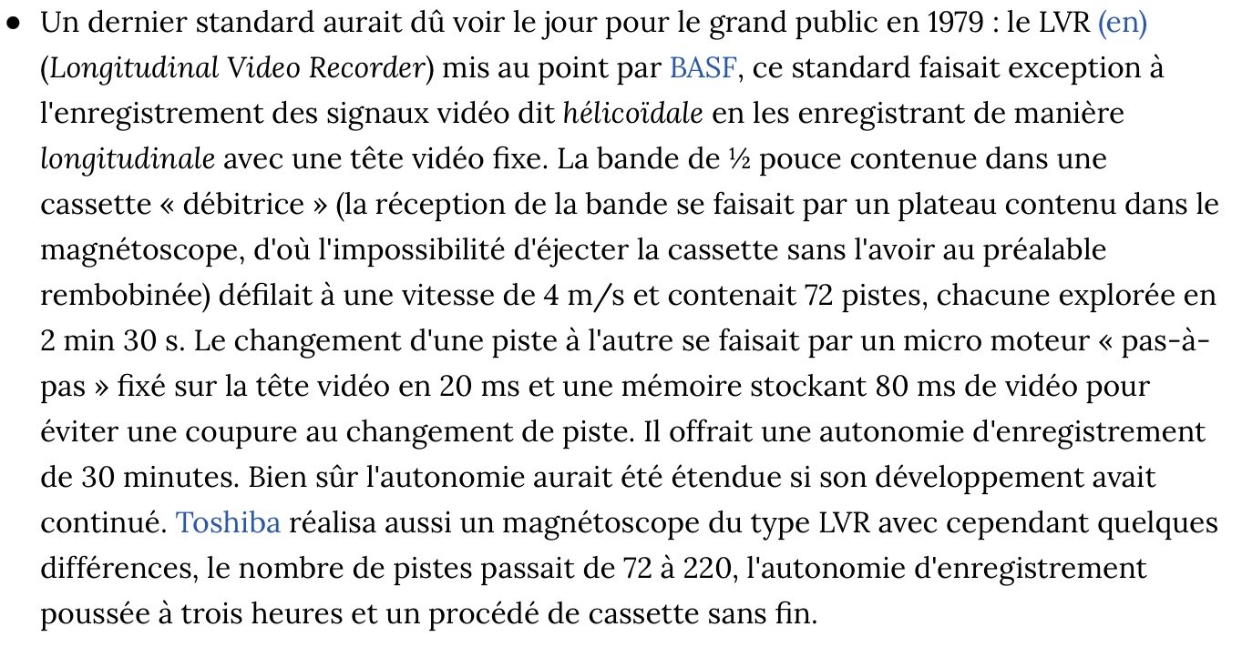

Fin 1979, BASF a proposé le LVR (Enregistrement Vidéo Longitudinal), un magnétoscope à cassette à têtes fixes avec une bande se déplaçant en allers/retours rapides successifs en décalant à chaque fois la tête pour incrémenter la piste suivante, extrêmement fine, de quelques microns.
La cassette était miniaturisée et pouvait aboutir à une mécanique très compacte.
Lien vers Popular Science décrivant le LVR de Toshiba utilisant 220 pistes vidéo longitudinales :
books.google.fr/books?id=NQEAAA … e&q&f=true
Ce fut un échec, jamais dépassé le stade du Labo/Expo.
Un « Revival » raté d’une idée des années 50 (VERA BBC) avec une technologie de 30 ans plus tard.
wikiwand.com/en/Longitudina … _Recording

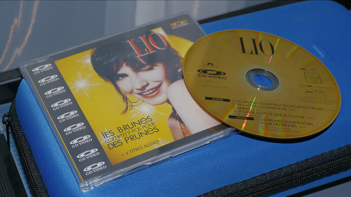

Un « collector » : le premier (et probablement dernier édité en France…) CD VIDEO (et non pas Vidéo CD) de 1988. Piste vidéo analogique, piste son numérique.
Plus tard, le Vidéo CD comportera une piste image + son en numérique (comme le DVD).

Sur quel(s) appareil(s) ce type de disque était-il lisible ?
La piste son était-elle lisible sur un lecteur de CD audio ?
Il me semble que les adaptateurs TNT et récepteurs satellites sont des « Strong », japonais
Ce CD VIDEO de 12cm était lisible, en vidéo + son, sur un appareil de catégorie « LASERDISC », mais les plages « audio » sont toujours lisibles sur un lecteur de CD habituel…

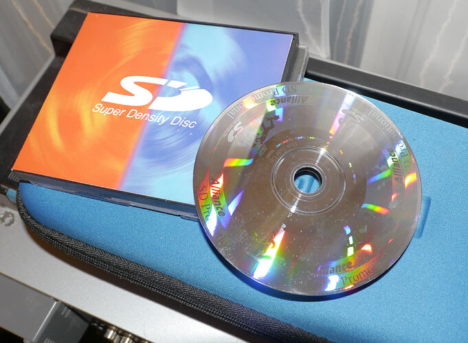

J’ai aussi quelques CD-Video comme celui-ci mais bien plus rare, j’ai un exemplaire de démonstration du Super Density Disc (SD) développé en commun par Thomson, Toshiba, Time Warner, Matsushita Electric, Hitachi, Mitsubishi Electric, Pioneer et JVC (voir 2e photo).
En 1994-1995, il était le concurrent direct du format Multimedia Compact Disc (MMCD) de Philips et Sony.
Début 1995, IBM, Apple, Compaq, Hewlett-Packard et Microsoft ont alors imposé un seul standard et le compromis basé principalement sur la formule « SD 9 » l’emportera au grand dam de Sony qui voulait imposer encore son propre format. Le nouvel acronyme DVD sera choisi en août 1995.
C’est ce qui explique que ce sont les ex-SD qui sortiront les premiers un lecteur DVD.

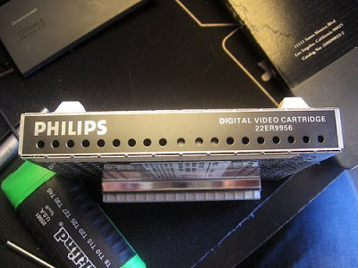

Philips et Sony avaient développé le VCD avec une cartouche à rajouter aux consoles de jeux du format CD-i pour pouvoir lire ces disques.
Cela revenait très cher pour l’époque et la qualité vidéo n’était pas vraiment meilleure que celle des LaserDiscs.

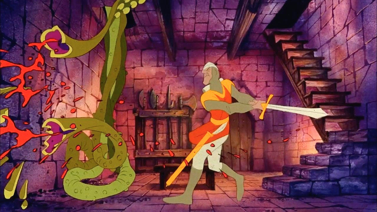

Et qui se souvient du jeu d’arcade Dragon’s Lair qui en réalité était basé sur la lecture d’un LaserDisc ?
La partie revenait à 5 francs. :wink:
