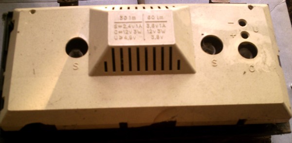

Un vieux bloc URA 6060 usagé , face avant capot diffuseur oté
Bloc URA  epave (1)

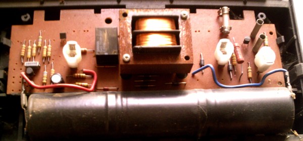

Le même URA 6060 usagé, l’électronique interne (on reconnais le transfo et le relais comme ceux de Hubert)
Bloc URA  epave (2)

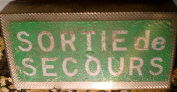

Le même URA 6060 usagé, le capot diffuseur (et bien défraichi)
Bloc URA  epave

Dans tous ces blocs : le relais est « collé secteur coupé » , donc alimenté par la batterie, et au repos secteur présent …Ce relais est associé a un résistance série, et à un transistor fonctionnant en bascule, le tout sur les 3,6V de 3 accus format R20
(d’ou la tension bien spéciale de 2,5V pour tenir compte des chutes de tension)
Le « basculement » de l’étage de commande est conditionné par
-L’absence ou la forte diminution de la tension secteur (mise à 1 de la bascule : le transistor conduit , le relais colle, l’éclclairage de secours est assuré )
-La présence d’une tension minima suffisante aux bornes de l’accu (mise à zéro : le transistor se bloque, le relais décolle, et la batterie est protégée contre la décharge trop profonde ) ou le retour du secteur ( qui bloque le transistor, extinction de l’éclairage de secours devenu inutile )
