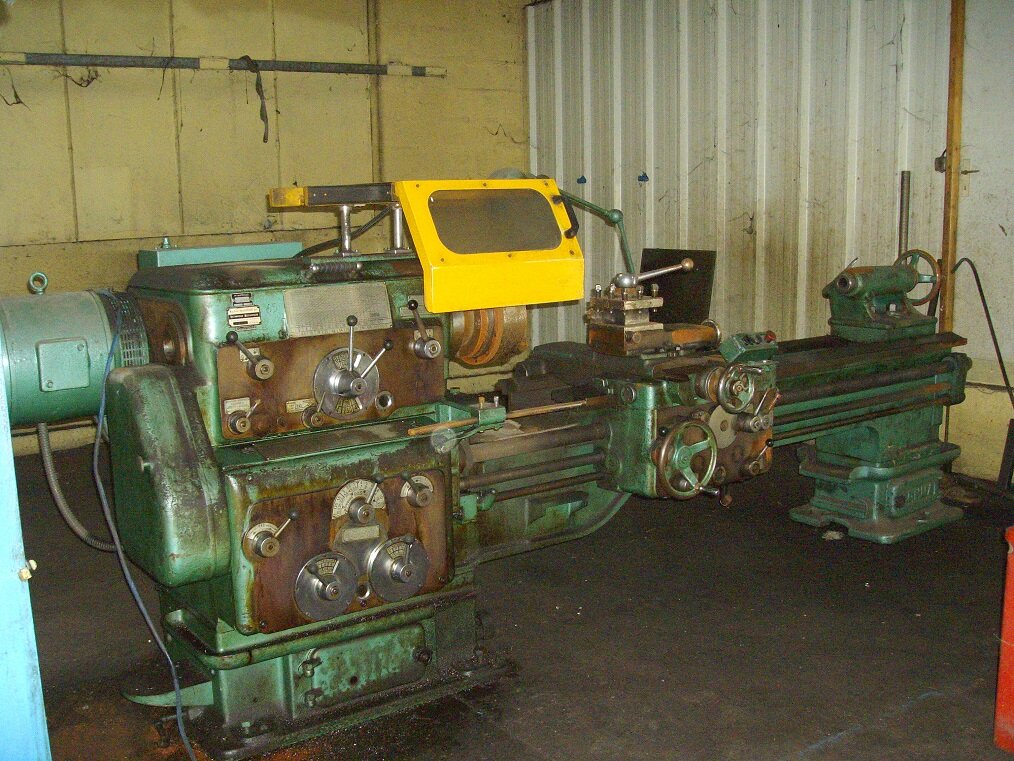

Vieux tour Somua :
J’ai justement débuté, hors cursus scolaire, sur un tour Somua de 250 type UM39 , de 12 CV, et faisant un peu plus de 2 T , qui a du connaître la guerre de 39-45 (et peut être a cette époque produit des pièces de char ?) et qui a fini par tomber à l’abandon, dans un atelier dessafecté dont la toiture a été grélée
Mais il a encore sa lampe Jieldé (c’est recherché) et il fonctionne encore(c’est increvable …)
Bon, C’est déjà un bien gros tour pour débuter …
