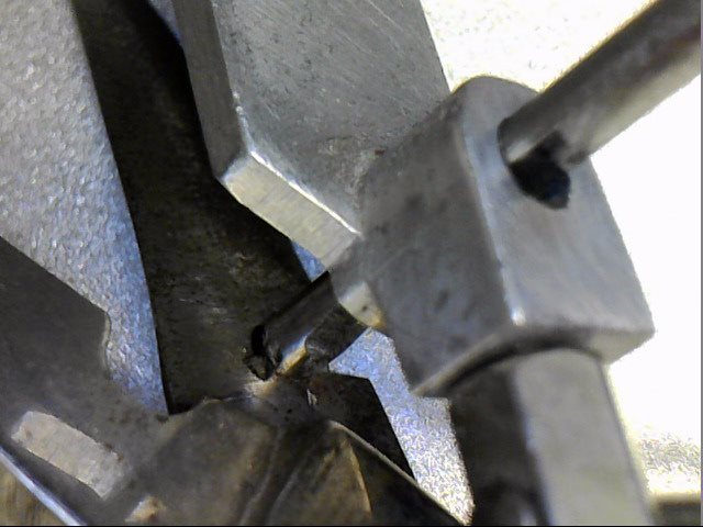

Astuce N°4
Couper de la gaine thermorétractable à la même longueur, c’est pas toujours évident.
Alors j’ai modifié une paire de ciseaux avec une butée réglable, la photo parle d’elle-même.
Je m’en sers très souvent depuis des années.
cdt,
gérard
Pas bête le coup du ciseau je note !
On dirait bien une paire de ciseaux “électricien” modifiée…
Très astucieux la boite de condensateurs avec lecture directe de la capacité sur la roue codeuse !
Ce sont bien des ciseaux d’électricien que j’ai modifiés.
La difficulté est de percer pour fixer la tige alors j’ai trouvé une astuce:
Au lieu de percer, j’ai fait une fente à la meuleuse, puis fait deux méplats à la lime sur la tige, l’écrou vient fixer le tout.
Thu%20Nov%2022%2017-16-07
La tige a un méplat sur lequel serre la vis de blocage pour éviter que le guide tourne.
Thu%20Nov%2022%2017-19-14
Cet outil très simple n’a pas son équivalent dans le commerce à ma connaissance et je m’en sers plusieurs fois pas semaine pour couper de la gaine thermo ou des fils pour faire des ponts réguliers.
cdt,
gérard
