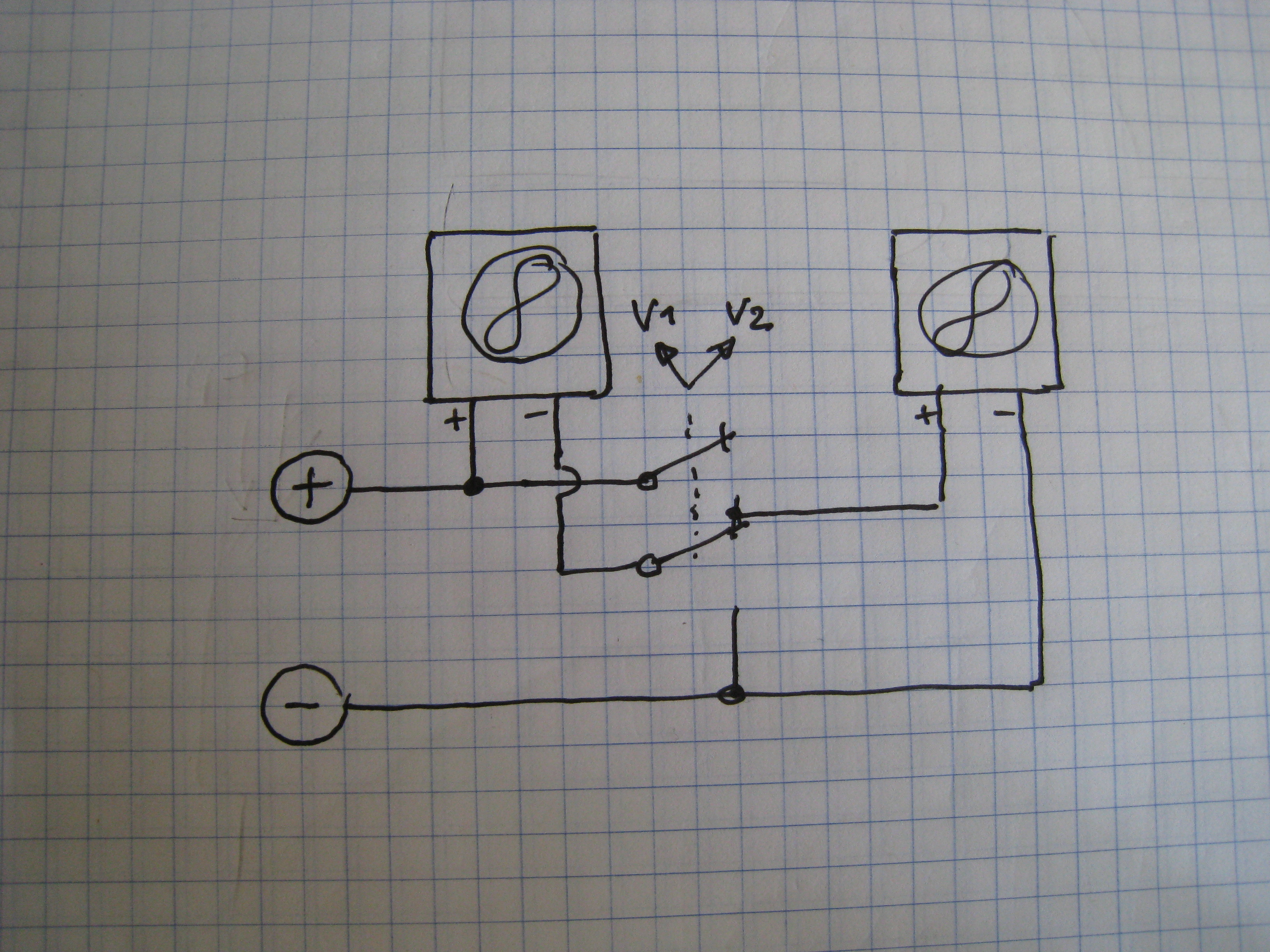

Ventilateurs à 2 vitesses.
J’ai voulu installer une ventilation additionnelle sur l’évaporateur du frigo de mon camping-car.
Mais je voulais deux vitesses.
Le schéma ci dessus permet de faire fonctionner deux ventilateurs 12V en série ou en parallèle simplement avec un inverseur bipolaire.
On obtient ainsi deux vitesses.
Au final, j’ai rendu l’opération automatique en remplaçant l’inverseur par un relais commandé par une sonde de température.
En été le fonctionnement du frigo s’en trouve bien amélioré…

Il s’agit du condenseur, l’évaporateur,étant dans le freeser. C’est vrai,c’est très efficace,mais les seuils de départ,et d’arrêt, pas toujours faciles à régler, car trop de refroidissement, nuit également au rendement.
Oui, j’ai inversé évaporateur et condenseur, merci d’avoir rectifié.
Sans ventilateur, mon frigo perdait la boule au dessus de 35°C.
Nous en avons fait l’expérience au sud de Lisbonne…
cdt,
Gérard
De toute façon, les frigos a absorption, montrent vite leurs limites dès que la température ambiante,dépasse les trente degrés. Dans ces conditions ,il ne faudrait plus les ouvrir! Ils fonctionnent suivant un Delta par rapport a la température ambiante,au fur et a mesure de la montée, il reste le même, mais la température dans le frigo, suit, et, passé un certain seuil, ils ne fait plus de froid. c’est là, que le ventilateur intervient,et, fait gagner quelques degrés,mais,pour les miracles,ce n’est pas suffisant. Tous les utilisateurs de CC, ont les mêmes problèmes!!

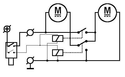

— Tiens, tiens… C’est exactement le même schéma qui est utilisé sur des voitures pour le refroidissement des radiateurs avec 2 ventilateurs ! J’ai eu l’occasion de le voir sur des Peugeot !
— Au repos du relais, les ventilateurs sont en série → petite vitesse, et quand le relais est collé, les ventilateurs sont en parallèle → grande vitesse ! Mais il est construit avec des relais auto simples : un avec un contact simple et l’autre avec un contact inverseur R/T ! Voici comment :
Ventilateurs série-parallèle
— Le thermocontact comporte 2 contacts : l’un assez gros, permettant de supporter le courant de démarrage des 2 ventilateurs en série (déclenche vers 90°) et l’autre plus petit juste pour commander les relais (déclenche vers 105°) !
:thinking: On pourrait utiliser ce schéma pour des ventilateurs de PC, tiens !

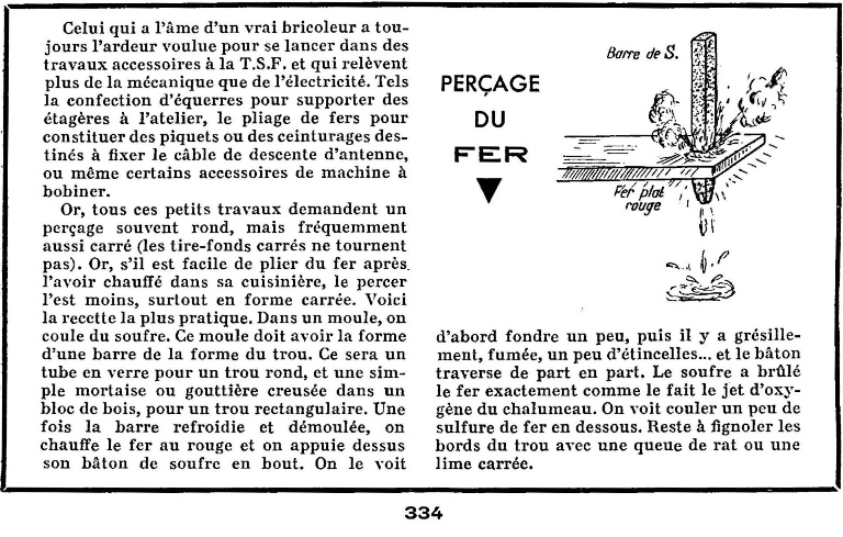

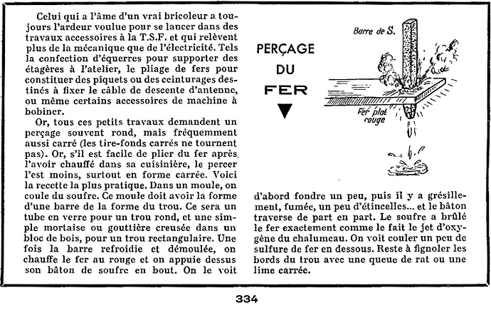

*** Au passage, j’ai bien aimé l’astuce du perçage de trous carrés avec un bâton de soufre sur un fer porté au rouge :
(Je pense que c’est comme ça qu’ils devaient faire au Moyen Âge, vu qu’ils se forgeaient des clous carrés, pour fixer de grosses pentures sur de lourdes portes de chêne !)
— Je la garde “sous le coude” ! ***

la combine du soufre…
a faire dehors avec une pince a linge sur le nez…
cela doit fonctionner, la reaction sulfuration du fer etant exothermique
dans ma jeunesse j’avais tenté une recette de cet acabit pour fabriquer de la galene
sans trop de reussite quand a la sensibilite, il devait manquer les perlimpinpins que Mère Nature ajoute discretement pour que la galene fonctionne bien
Le perçage des pentures se faisait en même temps que le forgeage de celles-ci , quand le fer est au rouge/blanc , on perce avec un burin ,à coups de marteau.
