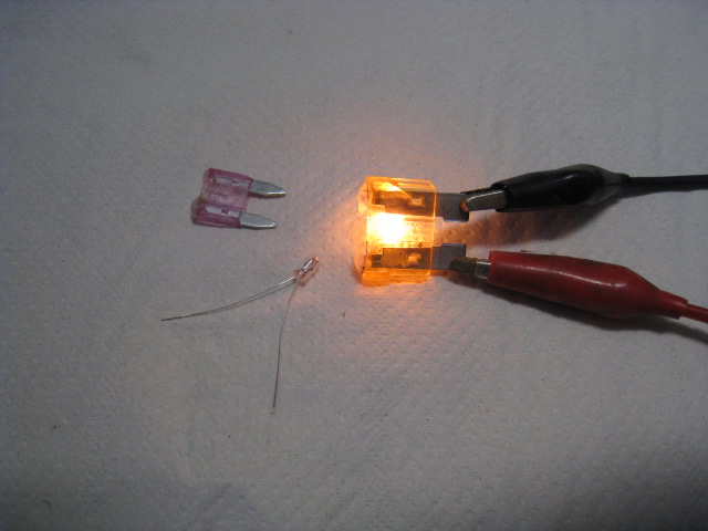

Ma batterie se vide toute seule.
Comment savoir quel est le circuit coupable ?
C’est simple, il suffit de se fabriquer un fusible muni d’une lampe luciole, elle commence à s’éclairer avec une fuite de 10mA environ.
IMG_3387
On trouve des lampes lucioles chez RS, le fusible est sacrifié la lampe mesure 3mm de diamètre, il suffit de percer le fusible et évidemment de supprimer le fil fusible.
La lampe est soudée sur les deux ergots de test.
Comme il y a deux formats de fusibles, j’en ai fabriqué deux.
L’utilisation est simple, contact coupé, il suffit de remplacer chaque fusible (un à la fois) par un de ceux équipés d’une luciole, elle s’allumera sur le circuit coupable…

Aurais-tu le lien qui va bien ?
En fait, elles viennent de Farnell :

As tu trouvé le circuit fautif?

En fait, ce n’est pas mon camping-car, mais celui de mon beau-frère.
Sa batterie se vide en 5 semaines environ, ce qui fait un courant moyen de 83 mA.
70 Ah/24*35
J’ai bricolé les fusibles pour lui, on va tester dans la semaine.

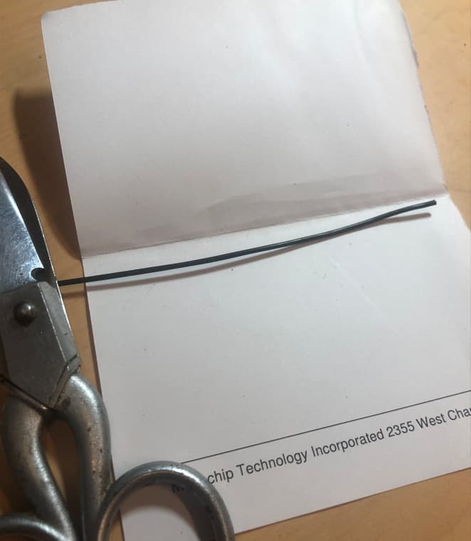

Comme alternative aux superbes ciseaux modifiés par Gérard, j’ai mis au point cet assistant permettant de couper à longueurs identiques les fils et les gaines. La mise au point en a été laborieuse et il a fallu de nombreuses heures et d’innombrables prototypes pour que ce soit enfin parfaitement fonctionnel :rofl:

Je sais que la recherche est un domaine ingrat qui ne récompense pas toujours l’inventeur comme il le mérite.
Avez vous pensé à déposer un brevet ?
cdt,
Gérard
N’ayant pas l’esprit mercantile, j’aime autant en faire profiter les copains en laissant la chose dans le domaine public. On remarquera que l’invention est soucieuse de la planète car elle n’utilise que des matériaux recyclés. Je propose même, et toujours aussi gratuitement, une amélioration notable qui consiste à remplacer le papier par du carton.

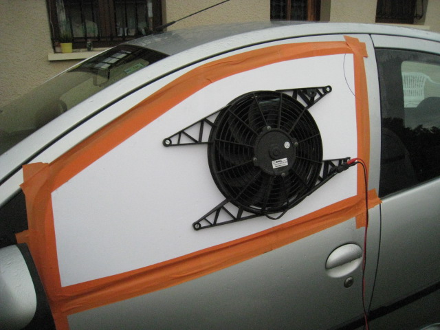

Comment trouver l’origine d’une entrée d’eau dans une voiture ?
Après avoir essayé un tas de trucs, emmené la voiture chez un carrossier totalement incompétent, mais cher, j’ai fini par trouver la combine imparable :
J’ai décidé de mettre la voiture sous pression.
J’ai utilisé un ventilateur de radiateur ayant un fort débit et une bonne puissance, que j’ai fixé sur une porte après avoir ouvert la vitre.
IMG_3630
J’ai ensuite fait le tour des ouvertures avec une éponge gavée d’eau savonneuse, hélas je n’ai rien trouvé, pas une seule bulle.
Finalement j’ai vidé le seau qui contenait encore un peu d’eau savonneuse sur l’arrière du toit et là, j’ai vu une magnifique bulle apparaître sur le haut du hayon, m’indiquant le défaut du joint, qui avait pourtant l’air en bon état.
Donc la recette est simple :Préparer un demi-seau d’eau savonneuse, gonfler l’habitacle et verser le seau sur le toit, ça marche…

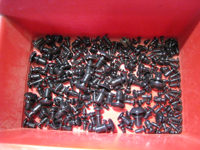

Alternative aux vis/écrous :
J’utilise énormément de plastique dans les montages (pièges à moustiques par exemple) .
Pour la fixation j’utilise maintenant des rivets plastique démontables sans outil, très pratiques qui existent dans plein de dimensions :
