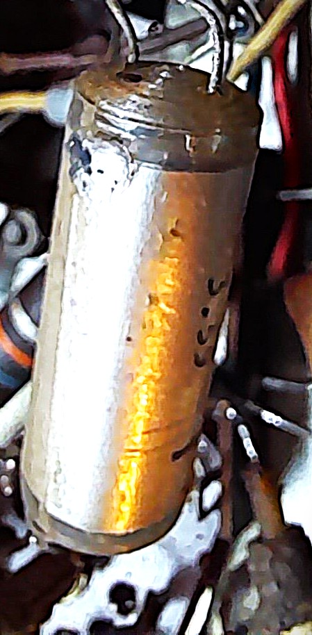

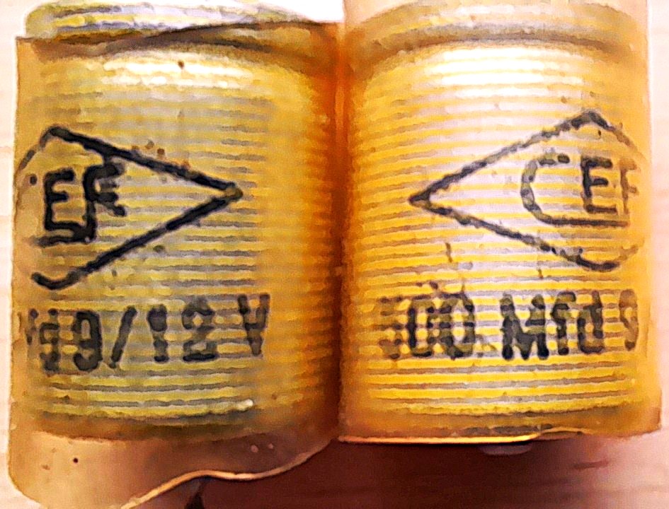

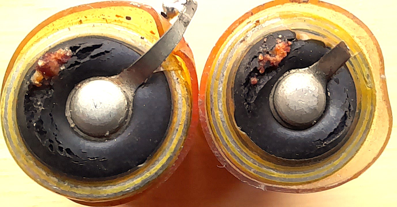

La marque C.E.F. n’ a pas encore été citée. Voici l’ aspect des 2 condensateurs de filtrage que j’ai trouvé dans mon TR147:

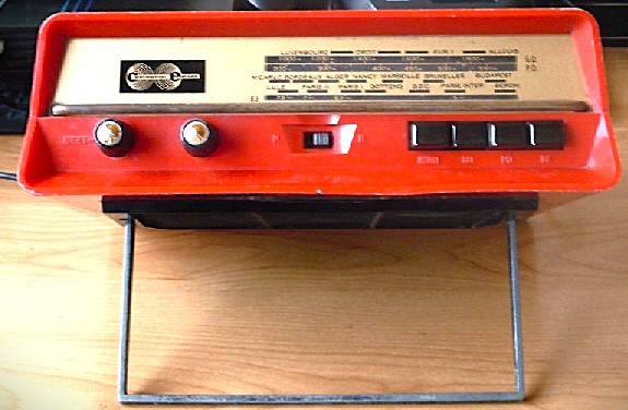

Pour info le TR147
La dernière fois, il y une dizaine d’année, le poste fonctionnait très bien mais hier il fallait attendre quelques secondes pour entendre de loin la BBC; le remplacement par deux 470 µf neufs a rétabli la situation.
Je ne connais pas la fiabilité des CEF mais 10 années de plus, cela fait maintenant 65 ans pour ces condensateurs de filtrage.

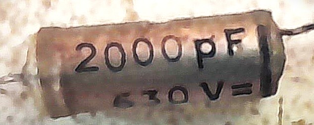

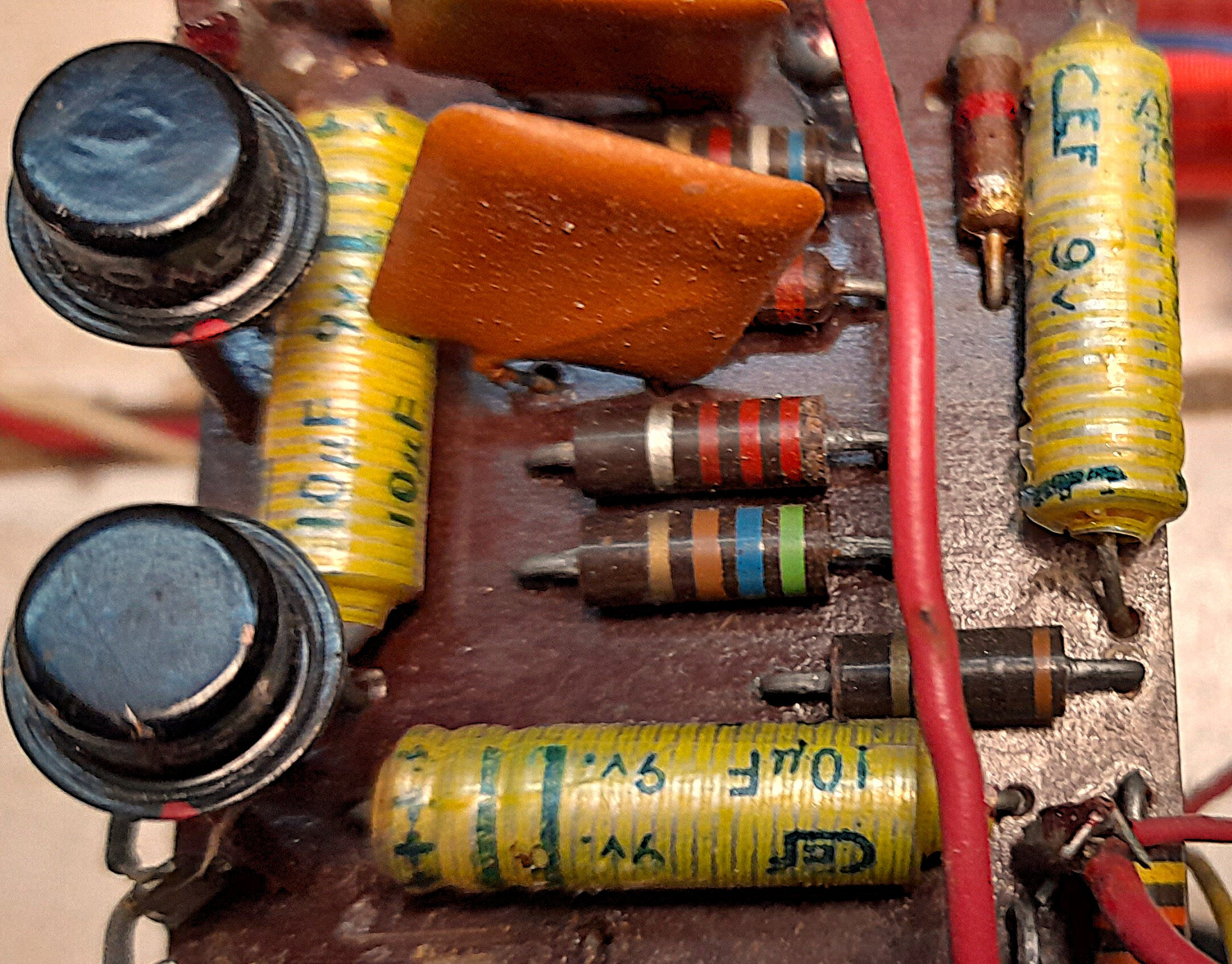

Les céramiques ont bonnes réputation mais dernièrement j’ ai trouvé celui-ci en court- circuit qui a fait quelques dégâts dans un LDVSM 858.
Il avait pourtant un bon aspect extérieur.

Ces CEF avec les sorties sur languettes n’étaient pas du haut de gamme…
Le céramique en photo me semble plutôt être un styroflex.
les CEF sont bien moisis le joint d’extremite a perdu toute etancheite
le dernier n’est pas un ceramique sauf erreur de photo ressemble plutot a un plastique styroflex ? ( pas mylar ni polycarbonate trop modernes)

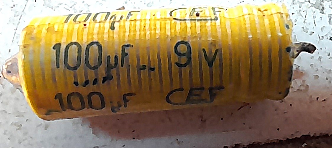

Le « céramique » est effectivement un condensateur à film plastique et d’ailleurs si on clique sur la photo, je l’avais renommé « Styroflex ». Voici un autre de la même série monté sur le poste:
Les CEM électrolytiques sont entourés d’un tube de plastique souple genre « tuyau d’arrosage » dont je me demande l’utilité. Dans le TR147, il y en une demi-douzaine d’autres CEM mais qui ne semblent pas « moisis ».
Patrick.
Isoler le corps en alu qui est relié à la languette côté négatif, sinon bonjour les problèmes…
Merci pour cette précision. C’est logique d’ailleurs les autres CEF ont également cet entourage que je n’avais remarqué que sur les 2 gros condensateurs de filtrage tant leurs découpes irrégulières étaient très remarquables …
Patrick.
C’est de la gaine thermo-rétractable.

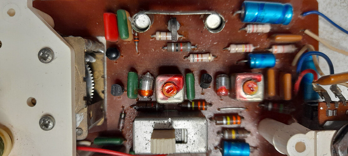

Sur mon Optalix Studio 70, j’ai trouvé des condensateurs chimiques bleus sans marque qui ont un bon aspect; ils doivent êtres fiables car le poste fonctionne très bien mais j’ai du le démonter entièrement pour uniquement nettoyer le potentiomètre de volume…
Pour moi, ces condensateurs bleus me rappellent les Philips de cette époque.
Patrick.
Chez Optalix on ne montait pas des composants haut de gamme.
et puis la defaillance des capas chimiques basse tension est totalement differente des hautes tensions pas de bruit d’echauffement ni de fumée
c’est beaucoup moins net et plus sournois
une baisse de valeur voire carrement une coupure
qui se traduit par des problemes d’accrochage BF ou du non fonctionnement de l’ampli BF par rupture d’un liaison inter etages
C’est sans doute des Cogeco (Tours), une des parties de RTC, elle-même partie du groupe Philips.

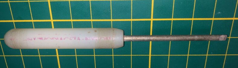

Plus sérieusement chez Optalix on tirait sérieusement les prix, la fiabilité n’était de loin pas le critère principal. L’usine n’était pas un modèle de modernité non plus, et au développement il n’y avait que des vieux coucous en matériel de mesure. Il y avait UN wobulo Métrix qui avait déjà des heures de vol, c’était ce qu’il y avait de plus moderne. Dommage que je n’ai plus les quelques ferrailles que j’avais récupérées après la fermeture pour vous en faire les photos.
J’ai toujours ce tournevis de réglage que j’avais récupéré là-bas. Nature du métal de la lame inconnu, mais magnétique.
