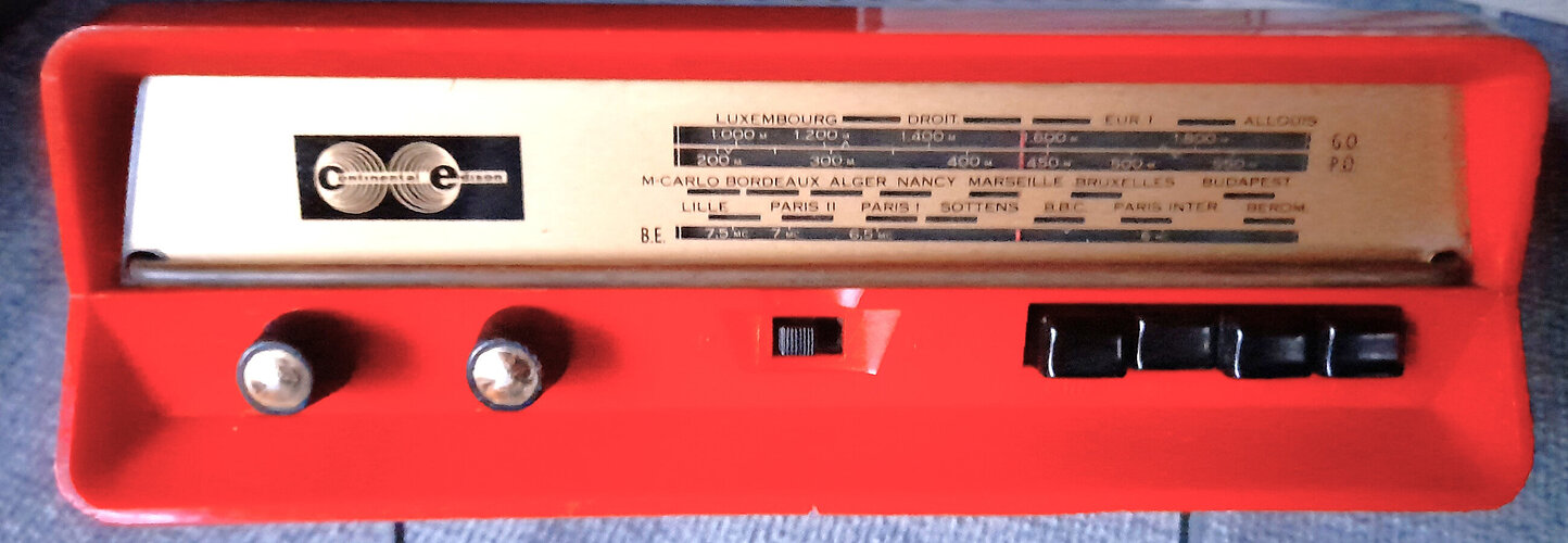

Ah ? pas de CI ? Alors mon Optalix TO308 n’en est pas un ???
Je rigole quand je lis les avis péremptoires et FAUX sur ce forum !
Oui, le Optalix TO308 , bien connu, est bel et bien doté d’origine d’un circuit intégré !
OK, j’ai été un peu excessif. :hot_face:
Mais Optalix était un des clients de RTC et je me souviens qu’il n’a jamais voulu entendre parler de CI radio dans ses appareils dans les années 70.
Il y a eu quelques modèles avec CI (4 ou 5) parmi les derniers portatifs made in France (fin années 70/début 80) mais il ne s’agit que de l’ampli audio (TBA820, TCA830 …).
Mais Optalix s’y est vraiment mis sur le tard et n’a jamais mis de circuit intégré dans la partie radio, contrairement à ses concurrents.
Et c’est ce qui explique en partie leurs performances radio au-dessous de la moyenne.

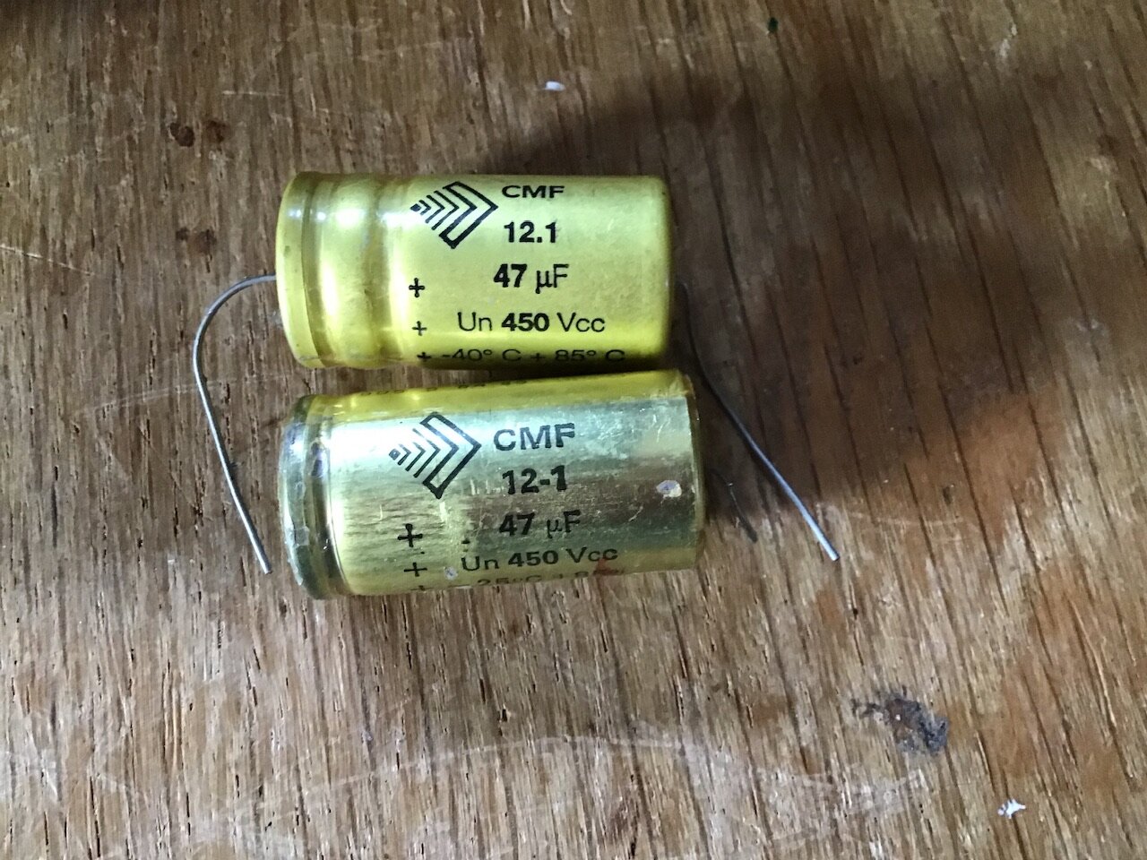

Tout simplement un chimique avec double sertissage
Ces CMF, ne sont pas à confondre avec mes CEF du début de cette semaine.
Le TR147 est remonté avec tous ses condensateurs chimiques CEF remplacés .Le Studio a conservé ses « Philips » bleus .

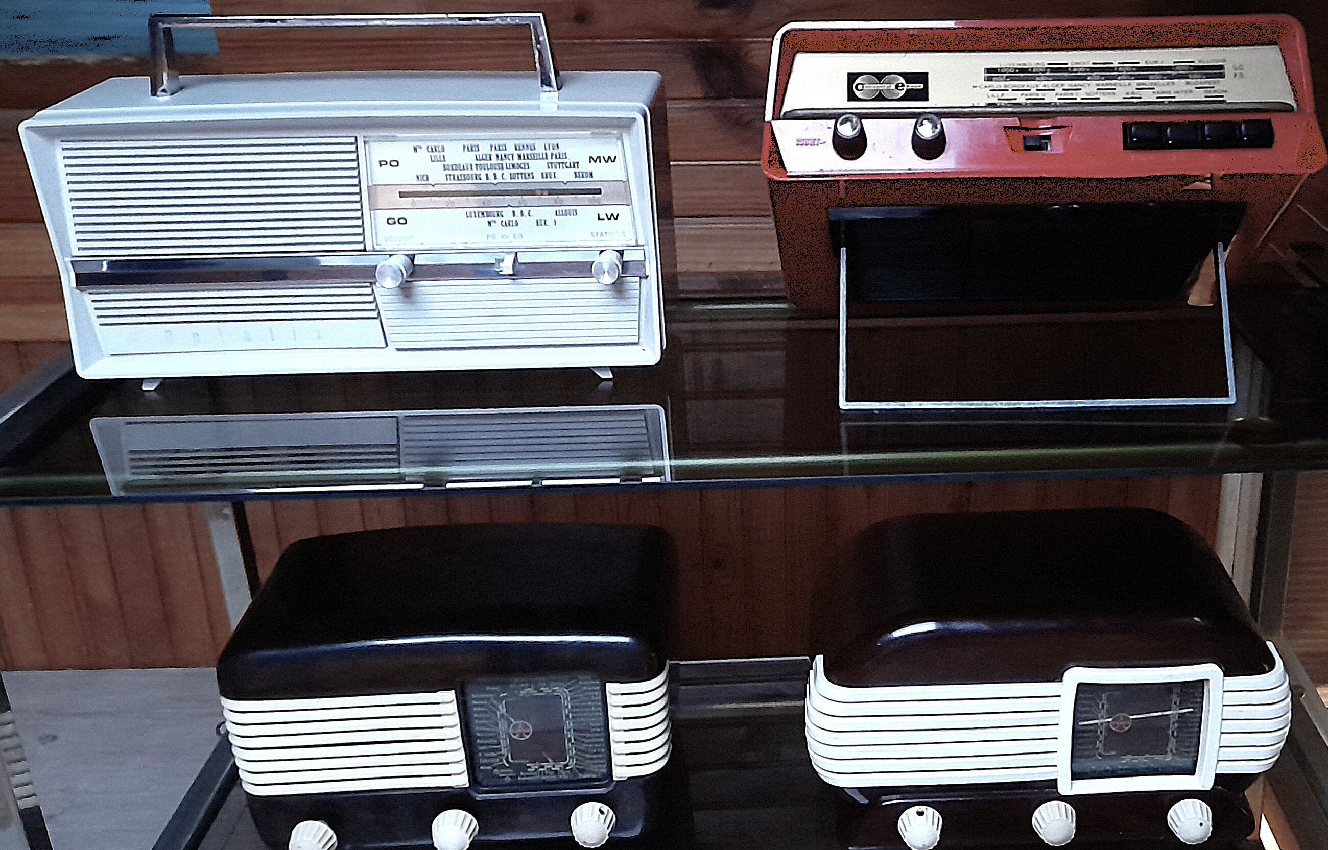

Il existe un point commun avec l’Optalix et les deux Tesla du dessous car des petits Tesla de ce genre étaient offerts à l’époque par le gouvernement Tchèque aux importants invités soviétiques et des Optalix Ted Saint Germain étaient offert par le président De gaulle également à des invités .

Ces “CMF” et ce “nouveau logo” , c’est tout simplement des Sic Safco, récents et sous une nouvelle présentation (même fabrication et même qualité que les Sic Safco rouges ou jaune, du moins ceux sous gaine plastique , pas ceux sous étuis carton dit “pétards” )
Ils n’ont effectivement rien à voir avec les CEF , a rayures jaunes, plus anciens et de moins bonne qualité, et d’une autre fabrication …
Récents …..avec un code date de 1994 :joy: je voulais simplement montrer le double sertissage des capas de bonne qualité mais …. comme dit le proverbe : le sage montre la lune ………:wink:

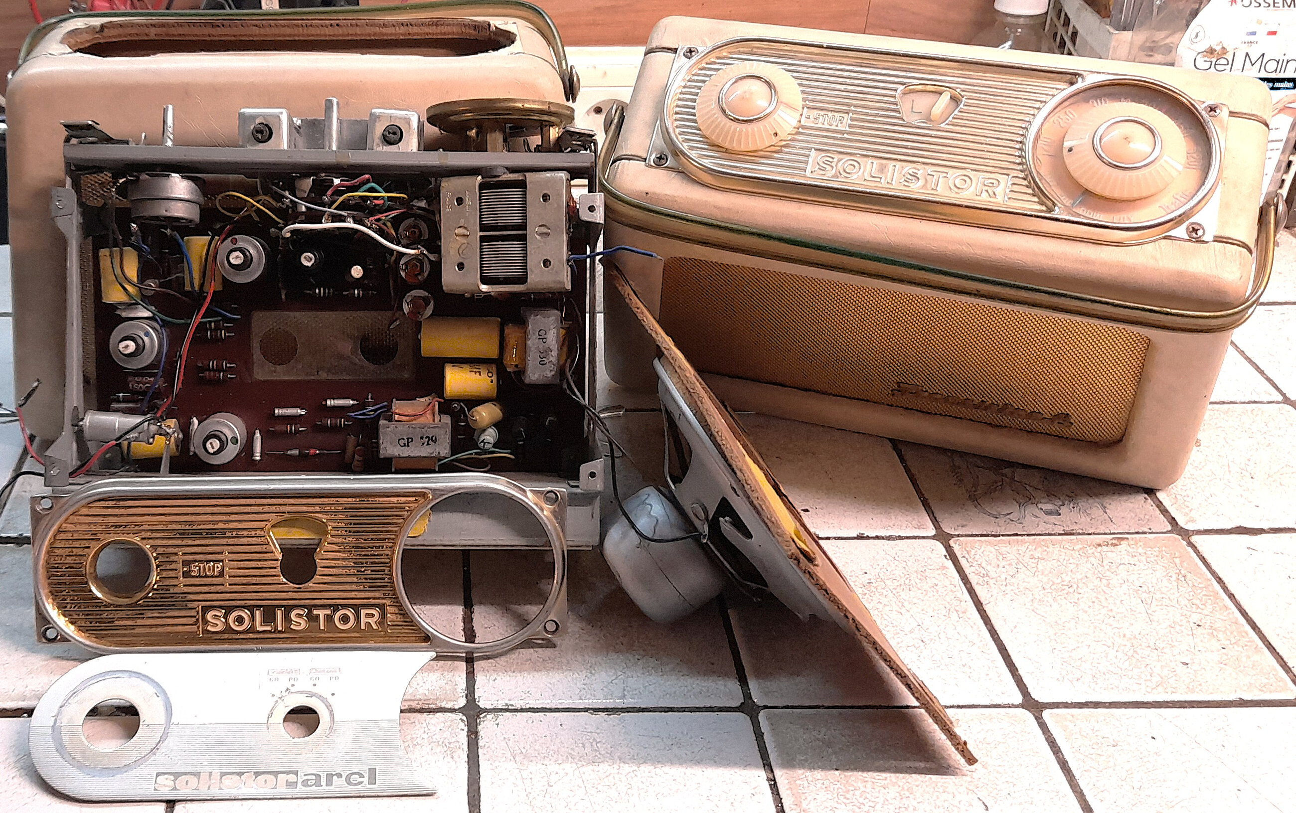

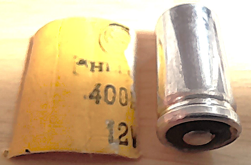

Sur ce Solistor 455, il y a quelques chimiques SAFCO en cartouche de carton jaune qui sont bons à remplacer . Mais qu’elle fut ma surprise de constater pendant le démontage du poste que la plaque argentée bien usée " solistor arel" du dessus s’est brusquement décollée au bout de 70 ans en laissant apparaître une belle plaque dorée « SOLISTOR » toute neuve :
Elle pourrait convenir au modèle « Transistor 8 » qui est sur la droite.

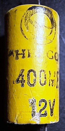

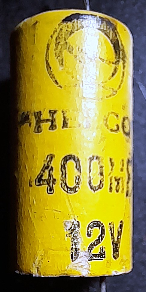

Je modifie mon message car après dessoudage, ce ne sont pas des SAFCO mais des HELGO qui d’ailleurs ne figurent pas encore dans ce sujet:
Patrick.
Pour “la haine en ligne”, ils n’ont pas fini , et ce n’est pas que F6CER qui doit se sentir visé :(j’applique aussi cela a tout ce consiste en un code alphanumérique à 5 caractères , quelque soit les lettres et chiffres …Ca va faire un sacré paquet de cas !)
pour les condos du Solistor : Oui, ces chimiques tubulaires carton ont largement passé leur date limite d’utilisation, ceci dit et pour préserver l’aspect , on peux récupérer les étuis en carton et mettre des chimiques neufs dedans …
Voici la tronche du condensateur HELGO sous son étui en carton.
Ce n’est donc pas un condensateur de haut de gamme. Celui-ci est le plus gros; sont aspect pourrait être effectivement conservé mais pour les autres bien plus petits, ce n’est pas possible. Je suis étonné par sa valeur de 400 Micros car d’habitude je trouve du 500 Micros ; j’ai mis un 470µF.

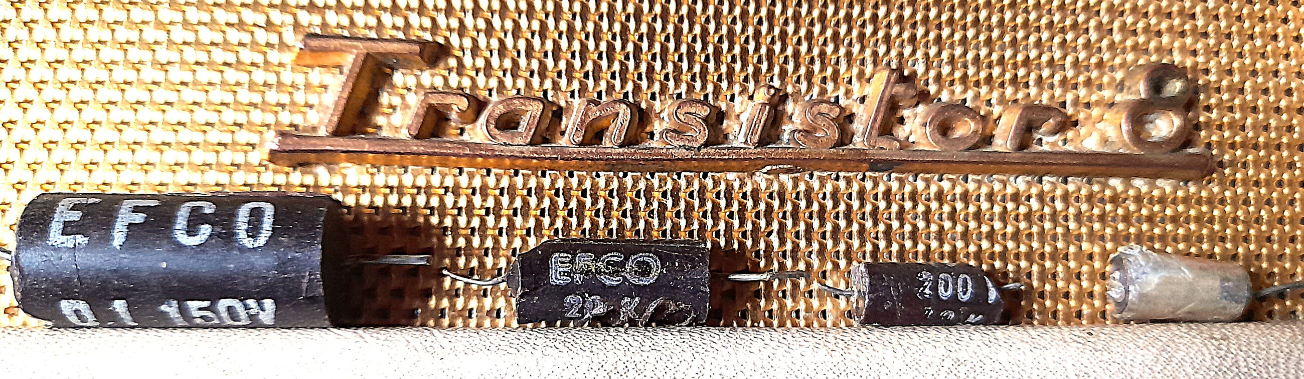

Toujours sur le “Solistor Transistor 8” je viens de remplacer ces condensateurs EFCO situés surtout dans le bloc BF et il n’ y a plus de distorsion sonore. Dans un ancien sujet du forum, il m’ a été indiqué que sur ce poste ils sont généralement HS. EFCO semble être une marque française
