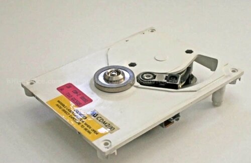

Mécanisme CDM2 aux multiples versions dont certaines inutilisables à long terme et son module asservissements. Méca qui pouvait être aussi de couleur noire.
