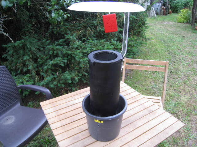

Je viens de visionner la vidéo de Papouche du message N°159.
Il a beaucoup compliqué son piège, alors que de mon côté je n’ai cessé de le simplifier, sachant qu’il faut en fabriquer plusieurs..
Je n’utilise qu’un morceau de tuyau de 125mm et un pot de fleurs en plastique, un ventilateur 12V de 80mm et une assiette en plastoc comme parapluie.
Pour simplifier, on peut utiliser les accessoires de chez Biogents, clapet, filet de capture, mais on peut aussi les fabriquer soi-même.
En une heure, on peut très facilement en fabriquer 3 si on n’a pas deux mains gauches et le prix de revient est ridiculement bas, environ 30€ (sans le clapet ni le filet Biogents).
Je me suis plutôt attaché à l’autonomie et au fonctionnement sur batterie+panneau solaire, ce qui permet de placer les pièges au plus près de l’habitat des moustiques, dans la végétation.
De plus, grâce à la batterie, les pièges peuvent fonctionner H24 et on peut se passer du clapet, qui n’est utile que si on stoppe le ventilateur.

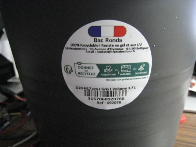

Voici la version finale:
Le pot de fleurs:

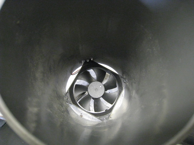

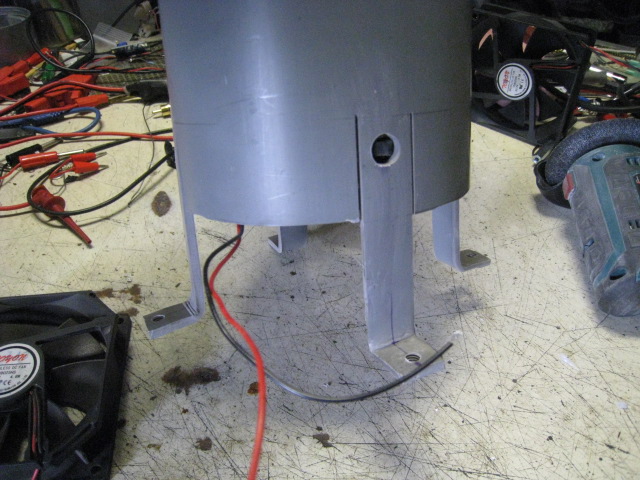

L’usinage du bas du tuyau qui permet le clipsage du ventilateur:
Le pliage des pattes se fait facilement à chaud avec un décapeur thermique.

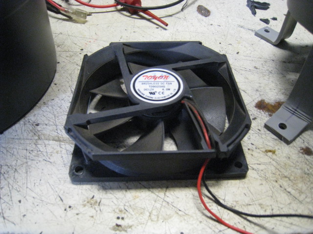

Le ventilateur vient s’encastrer dans les trous diam. 10mm
Le ventilateur encastré:
Il faut couper les pattes de fixation côté aspiration (mauvais côté sur la photo) :

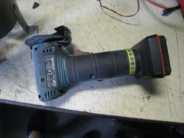

Pour la découpe du PVC j’utilise un outils fort pratique acheté chez LIDL:

Un article de Ouest France avec photos des deux pièces du piège: Des lycéens de Vendée participe à l’élaboration d’un piège à larves médaillé au concours Lépine
Ce piège est une bonne idée, mais il en faut autant qu’il y a de pots de fleurs 14,90€ pièce.
L’évaporation pose un problème, si le niveau de l’eau baisse, le principe ne ne fonctionne plus, l’inventeur aurait dû imaginer une réserve d’eau pour avoir un niveau constant.

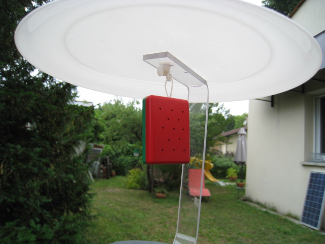

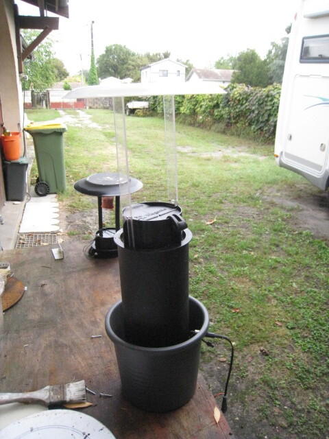

Voici la dernière version, encore simplifiée, exit le clapet, la hauteur du piège a été augmentée pour loger une sorte de « nasse » qui empêche les prisonniers de s’échapper.
L’attractif est logé sous le chapeau, la hauteur est modifiable.

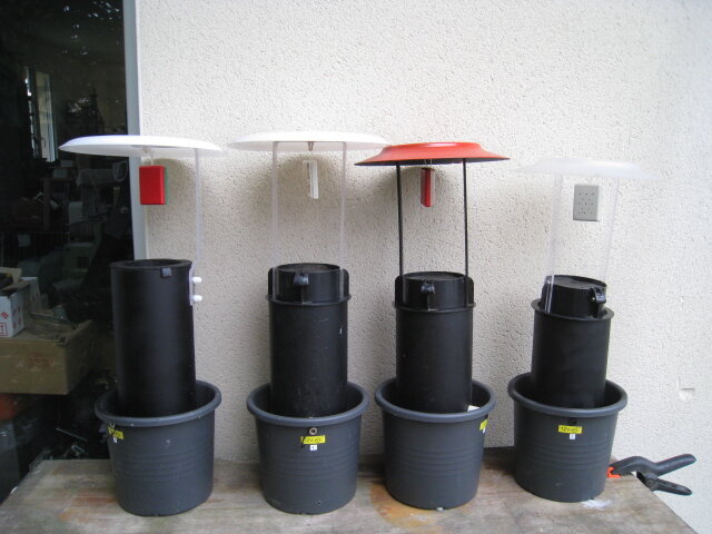

Voici la panoplie pour l’été :
De gauche à droite:
Le premier est la dernière version, le clapet d’entrée a été supprimé, le tuyau de 125 et le sac de capture ont été allongés et une entrée en forme de nasse a été ajoutée.
Il est équipé d’un ventilateur 90x90 12V 4,8W.
Les 2 suivants sont équipés du clapet d’entrée et d’un ventilateur 115mm Bequiet, à très faible consommation 12V 0,2A (2,4W).
Ils sont spécialement prévus pour fonctionner sur une batterie Parkside avec une autonomie de plus de 33h.
Le dernier est équipé d’un clapet d’entrée et d’un ventilateur 90x90 de 12V 4,8W.
La plupart des pièges peuvent fonctionner en continu sur une batterie Parkside de 20V 4 ou 8Ah, en intercalant une minuscule module step-down 20/12V.
Un panneau solaire de 30 à 50W permet d’atteindre l’autonomie totale.
