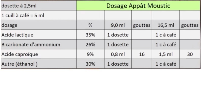

Je prépare l’attractif dans un pot de confiture muni d’un tuyau pour faire le vide.
Le dosage qui marche (merci) à Papéric
J’utilise de l’alcool isopropylique au lieu de l’éthanol.
Une fois le mélange reposé, je dépose le sachet soudé contenant environ une cuillère à café de rafle de maïs dans le pot, et je fais le vide.
Le sachet s’imprègne parfaitement, je le laisse reposer un ou deux jours avant de le placer dans le piège.

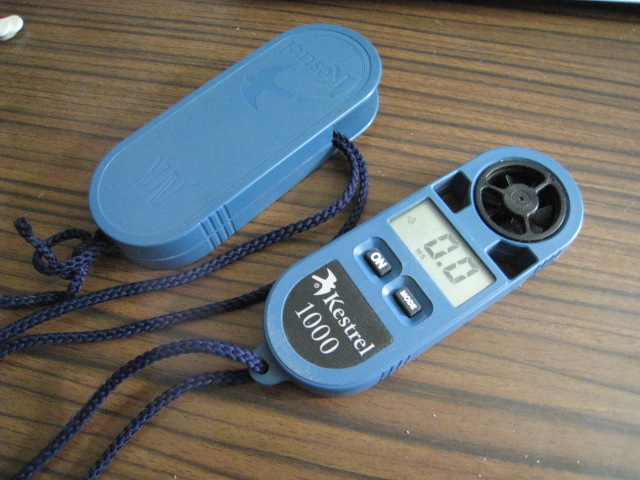

Une petite précision pour ceux qui fabriquent des pièges :

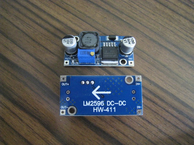

La vitesse du ventilateur est un critère essentiel, il ne faut pas un ventilateur trop puissant, j’ai fait des essais comparatifs avec un régulateur Chinois à deux balles.
Il se trouve que c’est avec le ventilateur le moins puissant et le plus silencieux que j’ai obtenu le meilleur résultat, et de loin.
Si vous utilisez le clapet Biogents, la bonne vitesse provoque tout juste l’ouverture, si vous avez un anémomètre comme celui-ci :
, réglez sur 2,5m/S
Il faut sous-volter le ventilateur autour de 8-9V pour obtenir la bonne vitesse, la consommation la plus faible et le minimum de bruit.
Le module Chinois qui va bien :
