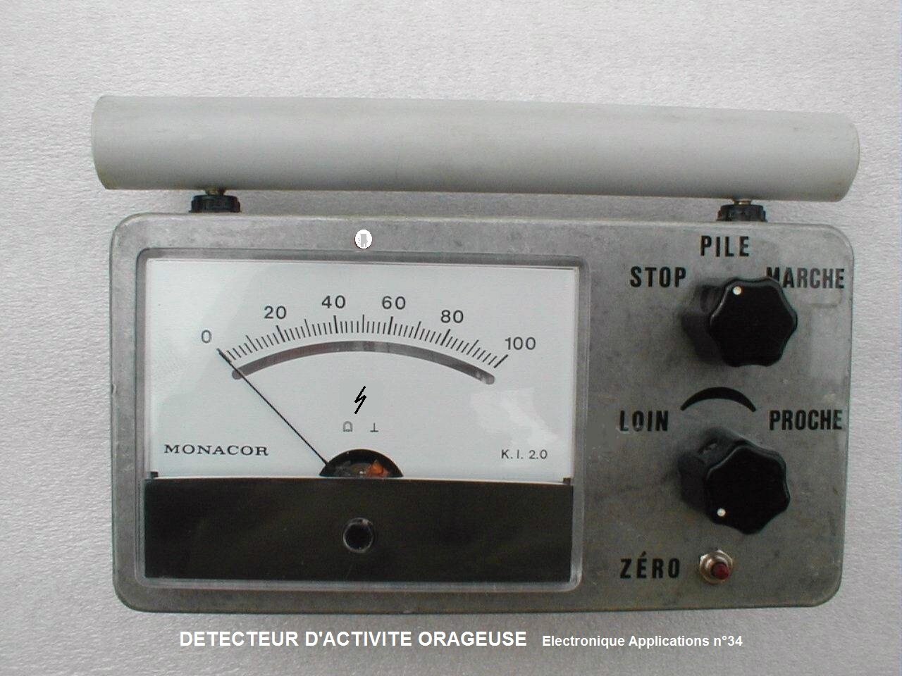

Une décharge de foudre n’a pas de fréquence propre. En effet c’est un aglomérat de déchardes indépendantes et non synchrones.
Bien que ce soit une décharge oscillante (comme avec tout condensateur) elle est amortie et fort loin d’être sinusoidale !
Ceci explique qu’on trouve des harmoniques jusqu’en VHF.(loi de Fourier) Elles deviennent peu sensibles en UHF et au-dela.
Pour ma part mon détecteur d’orage (photo) schéma d’ELECTRONIQUE APPLICATIONS n°34 utilise une simple ferrite (pas d’antenne) accordée sur 10kHz et fonctionne parfaitement. Preuve qu’à 10kHz on trouve déja des ondes amorties.

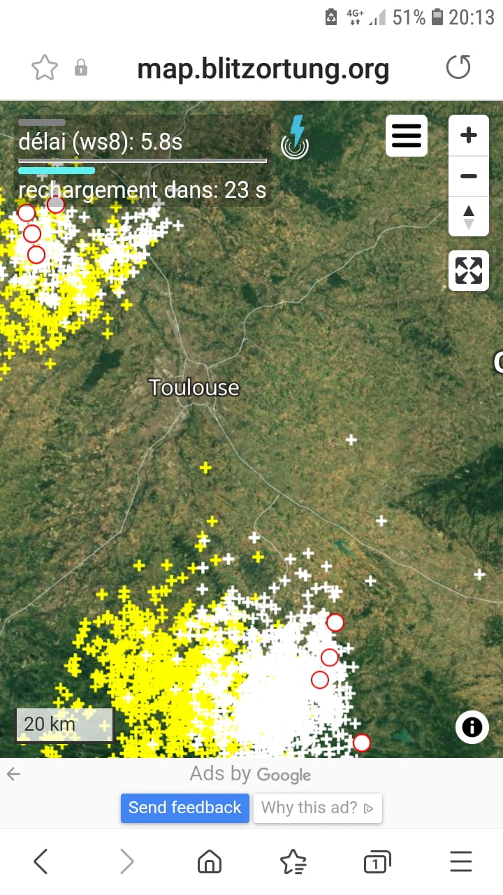

Hier soir vers Albi, grésillement continu en PO et GO, et strictement rien en OC …
PS: les deux cellules qui ont entouré la ville plus tard

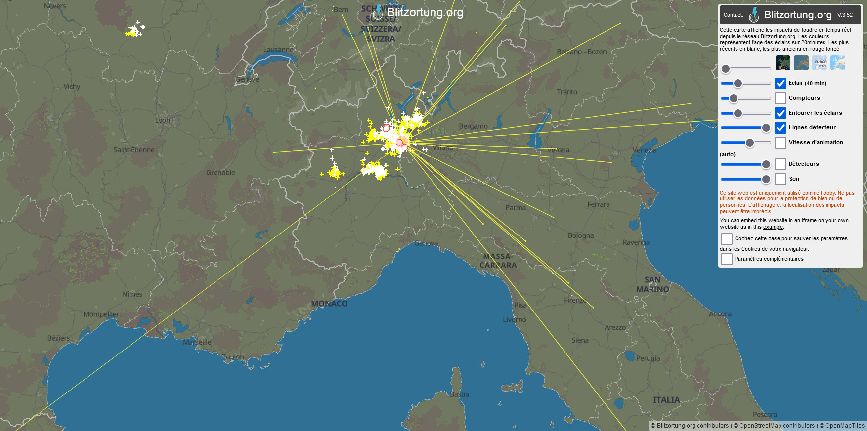

J’ai entendu dire que Météorages qui indique les impacts de foudre, fonctionnait suivant le principe de la triangulation radio, avec des stations d’écoute en HF (ondes de sol), qui détectent et positionnent les impacts de foudre…
ils fonctionnent tous sur le même principe
par contre, impacts de foudre ou simple éclairs, je ne vois pas comment ils feraient la différence
sur le site que j’ai indiqué plus haut (Blitzortung), on peut visualiser le trajet entre l’éclair et les récepteurs

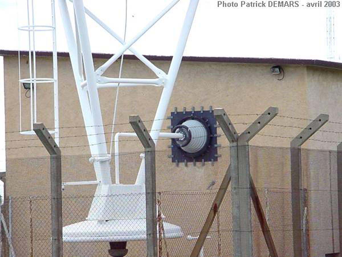

Salut Yves,
non, aucun système pour ça, juste une boule d’amorçage
juste une fois ça ne s’est pas désamorcé, les habitants d’en bas on vu des flammes, ont téléphoné là-haut, coupure de l’émission, extinction de l’arc, remise en émission
le lendemain remplacement d’un isolateur qui a souffert
Photo extraite de cet excellent site :
https://tvignaud.pagesperso-orange.fr/galerie/fr-galerie.htm
