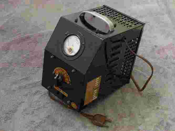

Quel est le principe de celui ci avec sa grosse lampe (derrière) ?
Mon dabe m 'avait bien dressé à attendre 1mn entre chaque position du commutateur.
Et un beau jour, l 'EDF nous l 'a transformé en 220 .
J’ ai l’ impression qu’il ne régule rien
et que c’ est un simple autotransformateur à plots , comme un Variac
ce genre là !
Même impression.
Si si c’est un régulateur, mais du type ancien , à lampe fer-hydrogène … Avec une plage de régulation assez limité (d’ou le commutateur manuel) et un temps de réponse lent et un mauvais rendement (a cause de la puissance dissipé par effet joule dans la lampe régulatrice , et de son inertie thermique )

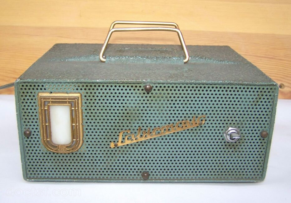

Ensuite , ils ont été détrônés par les régulateur ferromagnétiques, à fer saturé , qui en gros , sont basé sur des transfos ou autotransfo fonctionnant en régime de saturation , associé a un condensateur fonctionnant en résonance ( la plage de régulation étais bien plus large, et le temps de réaction bien plus rapide, puisqu’ils sont d’un principe électromagétique et non thermique …Avec l’inconvénient d’un médiocre facteur de puissance, et un poids très élevé !)
oui comme celui là que nous avions à la maison , et que j’ ai encore !
oui celui ci des gds parents, que j’ ai aussi encore
oui, c’est un régulateur à fer saturé, et il fait partie de ceux déjà présenté en début de ce topic (remonter en haut avec l’ascenceur)

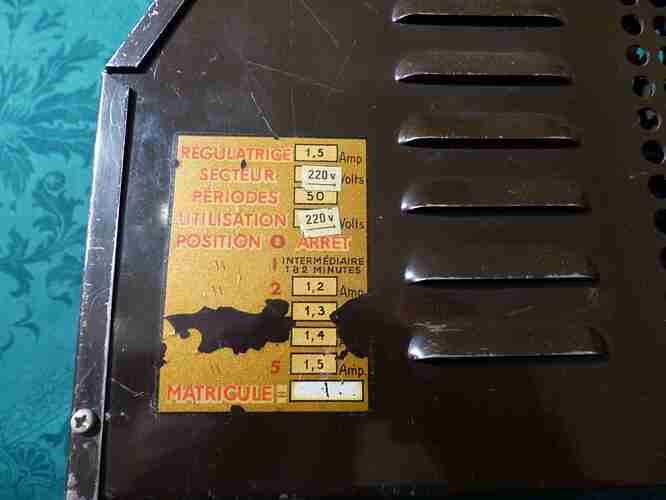

Merci Sloop , mais quel est le rôle de la loupiote ?
la partie transfo ne faisant que survolteur-dévolteur manuel sans régulation , une lampe a filament métallique adéquate étais placée dans le circuit pour maintenir le courant a peu près constant du fait du coefficient de température du filament , dans une certaine plage de tension, et a condition que le courant de la charge connectée reste assez stable .
Ce procédé permettais quand même d’épargner les filaments des tubes et les condensateurs de filtrage dans le téléviseur connecté (et d’éviter des pannes par destruction de ces organes) mais étais trop mou et trop peu efficace pour éviter certains dysfonctionnements (comme des variation de dimension d’image ou de fréquence de balayage) en cas de variations rapides du secteur …
En outre, le filament de la lampe régulatrice ne supportais guère la connexion d’une charge plus forte ou un court-circuit intempestif (le filament de la régulatrice faisais alors fusible avant les fusibles de l’appareil , ou de l’installation amont)
Merci pour l 'explication . le filament était donc tout simplement en série avec le récepteur et étudié pour une certaine consommation ? . Cet appareil date de 1956 au minimum et donc déja prévu pour le 220 volts. Mais alors fallait-il changer la lampe si le courant se trouvait alors divisé par 2 ? Peut on trouver un schéma
oui, le filament est en série avec le récepteur
et
oui , en cas de changement de tension 110/220 , il fallais changer la lampe régulatrice sinon elle ne s’échauffe pas et ça ne régule plus .
Bien . Bien qu’un peu mou ses performances étaient donc supérieures à ce qu 'on aurait pu attendre d’une lampe tungstène ?
