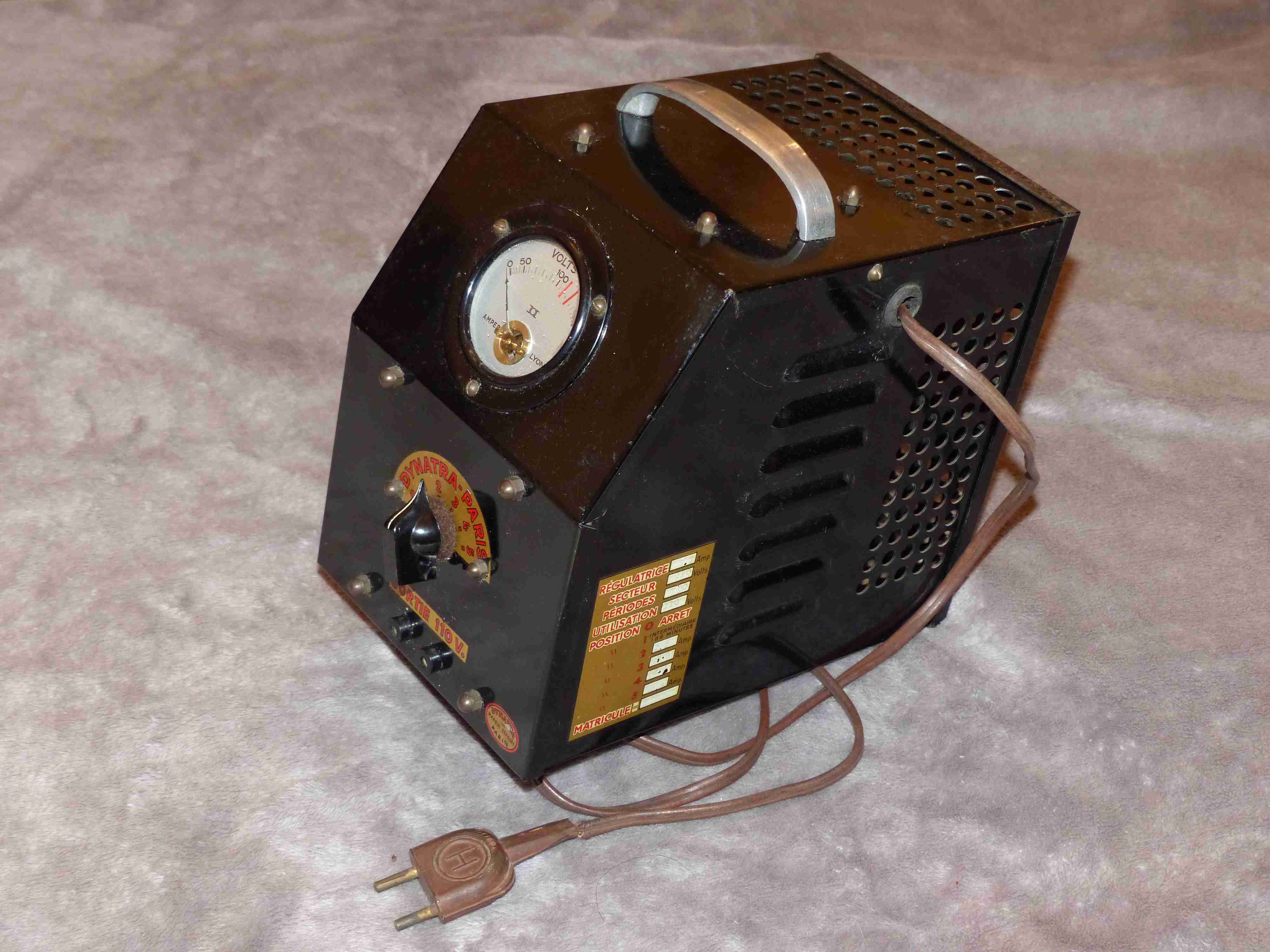

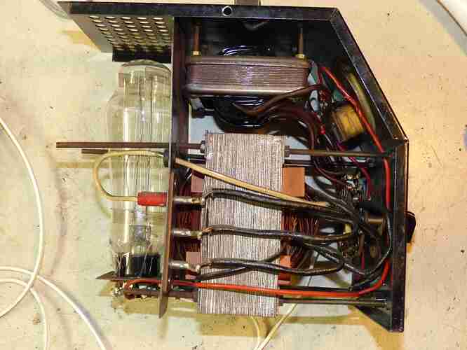

Bonjour à tous ,
Je reprends le fil car je recherche le schéma de ce régulateur.
Merci

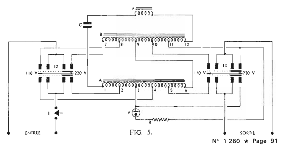

jamais vu de schema de regulateur edites par le fabriquant du regulateur
qq fois un schema de principe dans une revue style le haut parleur
on trouve des schemas de principe et l’etude génerale des regulateurs a fer sature ou a ferrorésonance ou a fer hydrogene
Merci Radiolo . Oui ,ça semble bien rare .
une etude theorique ici
https://www.researchgate.net/publication/304933051_Saturated_core_voltage_regulators_Parameterization_computational_models_and_performance_studies
