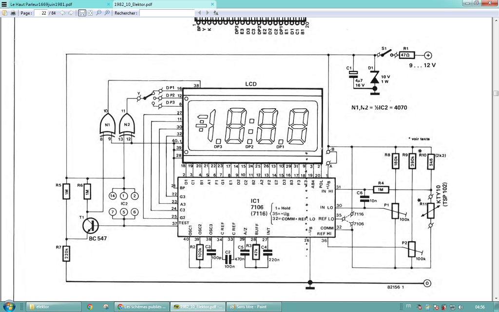

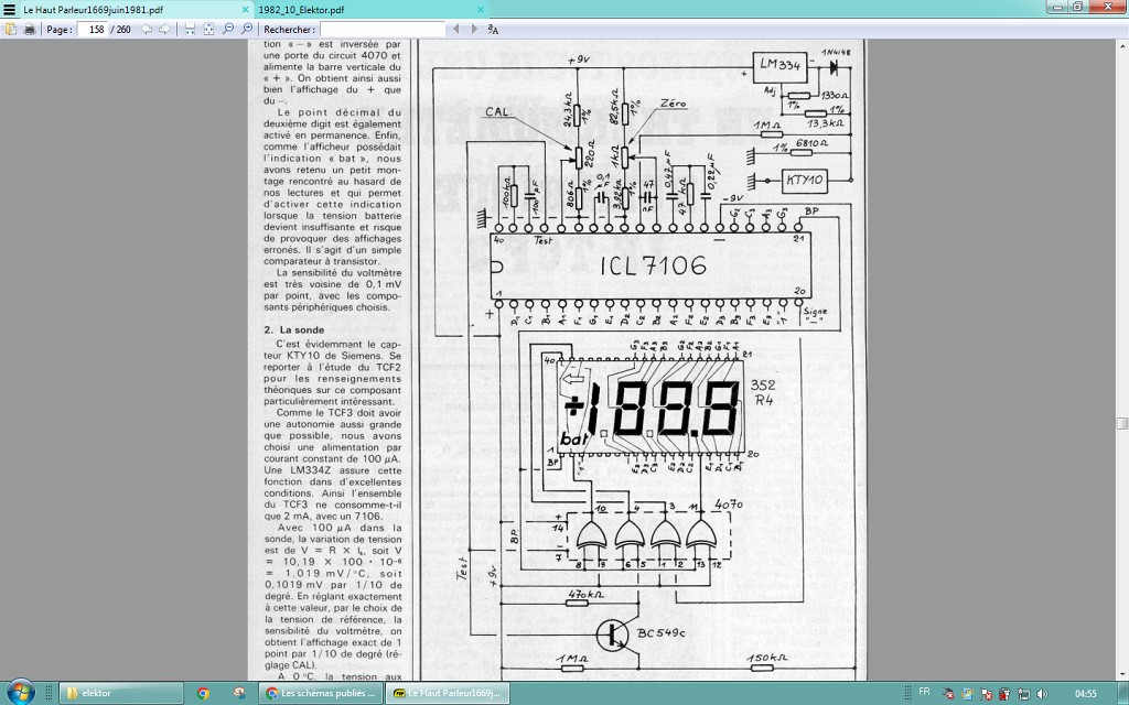

comparaison schema thobois juin1981 le haut-parleur >>elektor octobre 1982 : meme fonction, même composants principaux, meme sonde T°
j’ai réalisé celui d’elektor en 2002 comme j’avais le pcb d’elektor…
bonne chance pour trouver des resitances 806 ohms et les autres serie e96 en 1981 ?
et quand on met une R de 806 ohms en serie avec un pot de reglage de 220 ohms elle n’a pas besoin d’une telle préçision
idem pour toutes celles qui servent de talon aux pots
seule chose que l’on lui demande c’est sa stabilité en T°
c’est sans doute pour acceder a cette stabilité qu’ils ont utilisé des R a 1%
Ceci étant , il n’y avait aucune difficultés pour trouver des résistances à 1% dans les années 80 et j’ae n’ai jamais entendu dire du mal des montages de mr Thobois

je n’ai rien contre les schémas de Mr Thobois, le circuit imprimé pratiquement irréalisable avec des méthodes amateur en 1981 dixit Mr Thobois lui-meme, selectronic vendait le circuit imprimé, le kit complet et la face avant en « scotchcal » précisé dans l’article, c’est vrai qu’en 1981 les résistances à 1% n’existaient que dans la série E96 qui n’avaient pas les valeurs de e12-e24,
