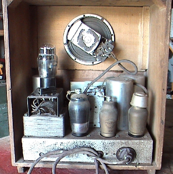

trouvé ce dimanche un petit poste marque Le Regional avec une serie de lampes differente des modeles du GL, sur le transfo une 80, a coté une ref effacée, une taf 7, et une taf3 ,quelle peut etre cette ref effacée? il n a pas de fond,est ce d origine?
Bonsoir à tous.
Cette lampe est la finale AL2.
Montage à amplification directe.
les postes d’ avant guerre de chez LE REGIONAL ont été dotés de jeux de lampes différents pour un même modèle et ce n’ est pas facile de s’ y retrouver
Voici le meme avec un autre jeu de tubes : AF2,W4110,E443h et 506.
Pas mal de travail sur cet appareil , montage original qui sort des sentiers battus !
C’est vrai que j’ai hésité à l’acheter pour le jeu de lampes… ![]()
Pour Jean-Yves : Il devait y avoir un carton arrière, on voit les trous de vis sur les côtés.
“Pour Jean-Yves : Il devait y avoir un carton arrière, on voit les trous de vis sur les côtés.”
merci je vais essayer d en faire un comme le modele du GL.

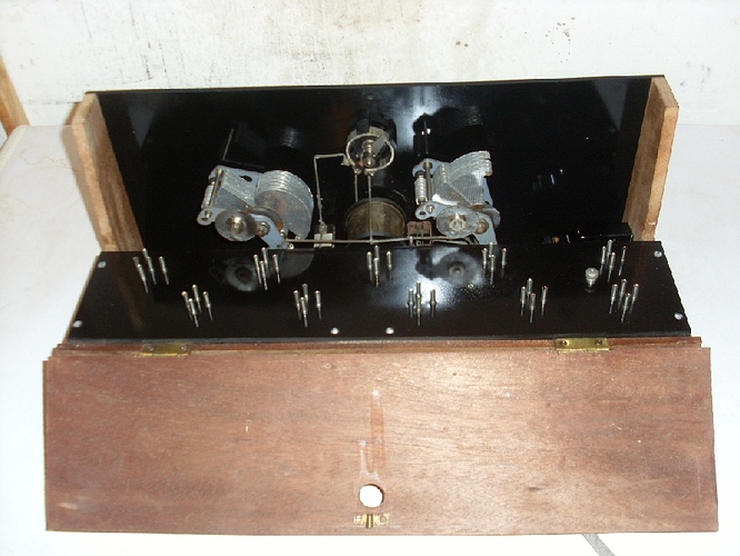

Bonsoir à tous.
la caisse a été rafistolée: sûrement démontée et remontée par un « arcandier »
des éclats sur le haut des 2 flancs ont été recollés de travers mais surtout les moulures autour de le façade ont été clouées et les angles à 45 ° ne sont pas jointifs et celle du bas est cassée en 2
(voir photos + haut)
Celles-ci, d’ ailleurs, ne semblent pas d’ origine.
Les 5 parties étaient à peine collées ce qui a facilité le démontage.
Après séchage de la colle, remontage de l’ ébénisterie pour + tard.
Nettoyage de la façade et du châssis en Ébonite.
Un petit coup de peinture argentée sur les 2 cerclages de cadran et blanchiment de la flèche du bouton du rhéostat au Blanco, la peinture ayant disparue.
La suite au prochain épisode
