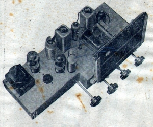

Trouvé chez mon ami brocanteur…! A quoi sert ce Ducretet-Thomson ? J’ai la réponse ,trouvée au cours du démontage(toute la caisse était à recoller…) .La fiche technique planquée sous le chassis Langue Vous l’aurez …Langue
Voici les lampes: 2 x 6F5, 43, 25Z5 .Alim. en 110V .Les boutons étaient absents…

Cela ressemble au poste principal d'un interphone, le commutateur permettant de sélectionner un des postes secondaire.
Interphone ou récepteur pour réseaux câblés de radio-diffusion ? Cela a existé dans certaines villes... notamment celle ou je vis (est de la Belgique)
Ce système est devenu obsolète avec l'apparition de la télédistribution. La distribution se faisait par des câbles type "téléphone", multi paires (enrobage extérieur en plomb), qui étaient placés le long des façades des maisons.
Pas le même système qu'en Suisse ou (je crois) il y avait une diffusion via les lignes téléphoniques standard : ici c'était un réseau totalement séparé.
Il y avait eu un article sur Doc-tsf à propos de ces réseaux câblés, mais je ne l'ai pas retrouvé...
