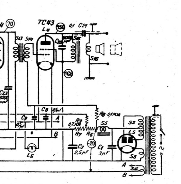

Regardez le shèma du Philips 830A , il y a une commutation pour le condo du secteur vers le châssis ( avec ou sans ).

Je viens de regarder ce schéma sur le GL . pas vu de capa dessinée au primaire du TA ! :thinking:
pas plus sur le schéma de museum ! il n ‹ y a que l › indication d’ une gaine de blindage du bout de câble secteur entre l’ inter et l’ enroulement du TA reliée au chassis

Ceci-dis , je me suis trompé de poste , ce n’est pas un Philips mais un Telefunken T876WK.
Cordialement à tousScan.pdf (338,2 Ko)
Bonjour. Ce schéma est très explicite. Grâce à un inverseur, le condensateur est dirigé soit vers la masse ( fonction antiparasites à mon avis !) soit vers l’antenne : on se sert du secteur comme antenne .
