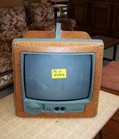

Cependant vu ce TV bien connu chez Emmaüs ., mais …

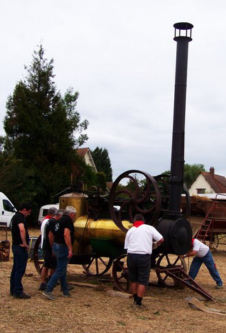

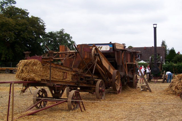

J’ai fait çà dans ma jeunesse; la batteuse avec le blé qui remplissait un sac de jute et les balles de paille qui tombaient toutes pressées et liées. Quels excellents souvenirs!
Moi Itou , entre 12 et 16 ans !!! tous les étés … et ça finissait avec une petite fête chez le cultivateur , à manger de la tarte à gros bords !!!
Et c’ est là que j’ ai appris à conduire , à 13 / 14 ans , le cheval , puis très vite le tracteur " Pony - Massey Feguson " rouge , à moteur de Simca " Aronde " , et à faire des créneaux avec derrière un " car " chargé de 40 ou 50 sacs de patates ! :wink:

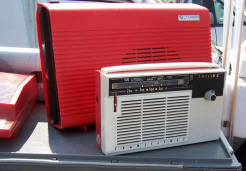

vu ce matin
Ra 12 A , trs Philips , et d’ autres inconnus

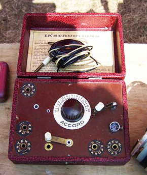

Il est bizarre ce poste mono bouton et je me demande quelle est l’appareil qui est sur la dernière photo…
Bonsoir
Tout simplement un poste a galène

J’ y suis retourné faire un tour cet am
Le " monobouton "était tjs là , mais il a un autre bouton sur le côté - on le voit sur la photo - , c’ est donc un biboutons ! :sunglasses: cet am j’ ai fait une photo de dos … tout rouillé ! photo à venir
Et ils en demandaient ce matin 15 euros ! l’ auraient ils lâché ce soir pour 5 ? et quand bien même, mais m’ auraient ils dit où le mettre et en faire quoi ???
Quant au poste de la dernière photo , c’ est tout bêtement un poste à galène ds sa petite boite à couvercle … on voit parfaitement la galène dans sa petite coupelle à droite sur la photo .
Ce matin le gars en demandait 50 euros , laissant entendre que … ce soir il l’ aurait surement laissé pour 30 , mais qu’ en faire ?
Encore un " ramasse poussière " comme aurait dit ma défunte mère ! :confused:
Donc je me suis abstenu de me porter acquéreur :roll_eyes:

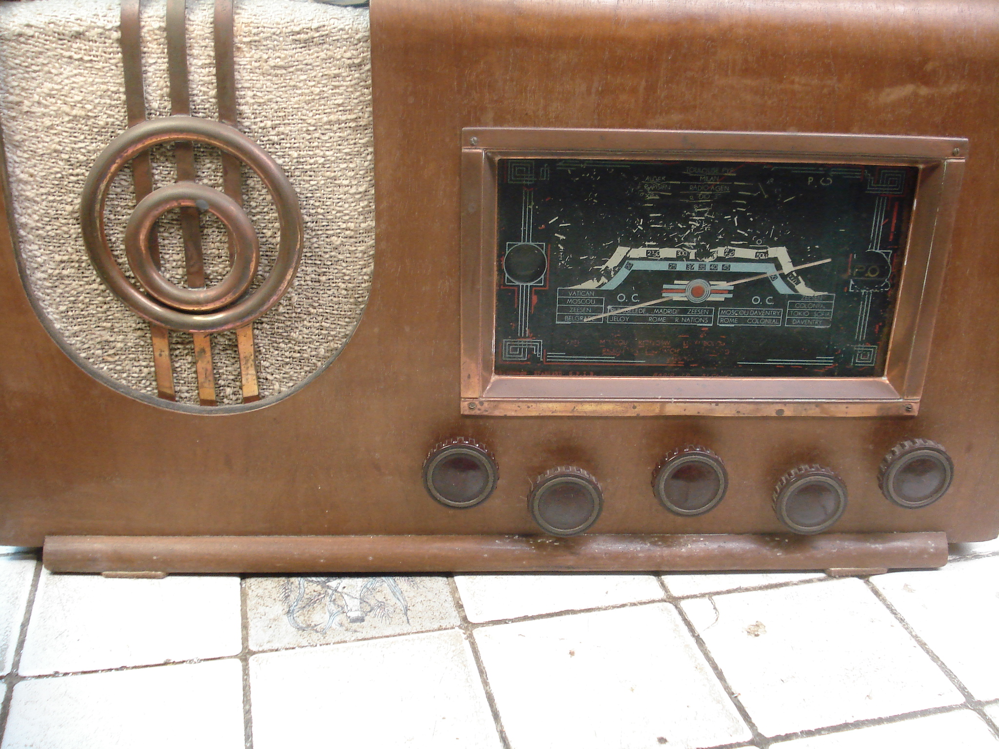

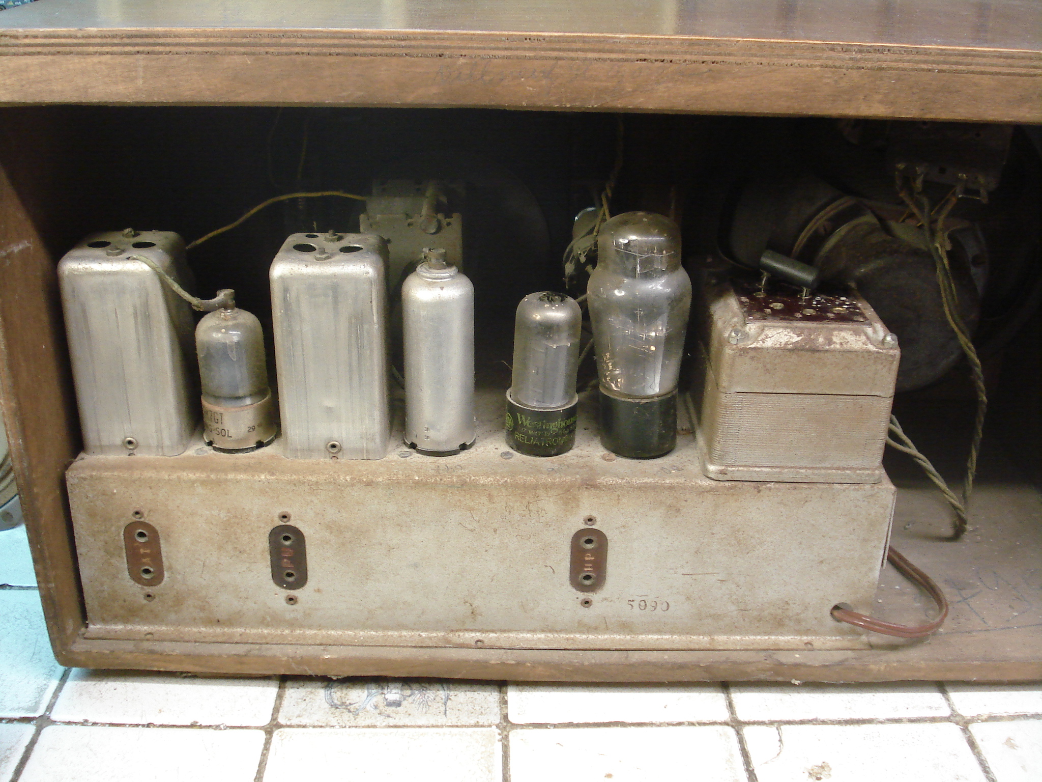

J’ai ramené ce matin de la brocante de Boussy Saint Antoine( 91) un électrophone Melovox modèle 2458 payé 7€ dont je viens de tester la cellule de lecture qui est OK sur la BF d’un Océanic Pilote qui est en cous de révision.J’ai aussi ramené pour 2€ ce poste horizontal sans marque qui m’a frappé par le nombre de boutons qui est de 5 .Je ne l’ai pas encore ouvert mais je me demande à quoi peut servir ce 5 ème bouton?
A bientôt.
Patrick.
bonjour pat
ton poste a 5 boutons
marque radio JD
fiche 38086
le numero ecrit sur le chassis est peut etre le modele ?
Comme Pierre Roque avec mes presque 70 années de pratique , mes débuts à 17 ans , 87 balais dans qq jours, pour voir un fabricant : JD n’a été qu’un constricteur de CV, entrainement de cadran et glace marquèe à leur nom comme Aréna , ce Radio JD est certainement de fabrication artisanale comme une floppée d’autres , de source inconnue années 1946/48
effectivement et en plus il y a deja eu une discussion la dessus
voir ici
mais apparemment il y a encore des postes refences sur Radio JD

Merci beaucoup Paul pour toutes ces bonnes recherches et bon anniversaire un peu en avance à Sicoire (je crois de mémoire que c’est Roger).

Bonsoir à tous
Et oui PAT54 le temps passe trop vite et il y a encore des mystères à élucider ??
Pour ce poste je ne peux être formel mais au vu de cet appareil et de l’époque avec ses transfos FI stock d’avant guerre réglés par capacité et non par noyaux.
Cordialement
Roger
J’ai remarqué que mon poste a une similitude troublante avec le J.Delaitre du lien que vous m’avez indiqué ci-dessus ;les différentes prises en bakélite sont rivetées verticalement sur les deux appareils.Sur mon poste, les supports des lampes sont vissés ce qui confirme qu’effectivement c’est probablement une fabrication artisanale .Au moment de sa révision je regarderais si je trouve d’autres pistes .
En tous cas,merci encore à tous pour vos recherches et commentaires.
Patrick.
