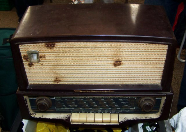

Comme chaque samedi matin ou presque , j’ ai fait un tour à la broc du secours catholique .
Mes amis m’ avaient mis une radio de côté ! un Philps BF421A
Je n’ aime pas trop les postes avec des lampes en série U , mais bon , semblant complet - sauf son écusson manquant - c’e st assez classique ! - , 4 boutons intacts d’ origine , caisse bakélite bien sale mais pas fêlée , cadran intact et toile en très bon état , avec son carton de dos , 4 vis sur 8 , pas grave …
Je ne pouvais pas refuser … il y aura peut être un jour un surcouf à m’ attendre ,:wink:
J’ ai donné mon obole pour la " bonne cause " et et emporté l’ engin.
Mais c’ est fou , celui qui intervient dans un poste ne remet jamais toutes les vis , soit du dos , soit de fixation du chassis à la caisse dessous … comme si votre garagiste quand il change vos plaquettes de freins , ne remettait qu’ une goupille sur deux aux étriers , ou 4 boulons sur les 8 à votre joint de culasse ! … bon c’ est sur ça n’ a pas la même incidence !
Donc j’ ai nettoyé la caisse de l’ engin, le cadran et l’ intérieur un peu poussiéreux mais sans plus .

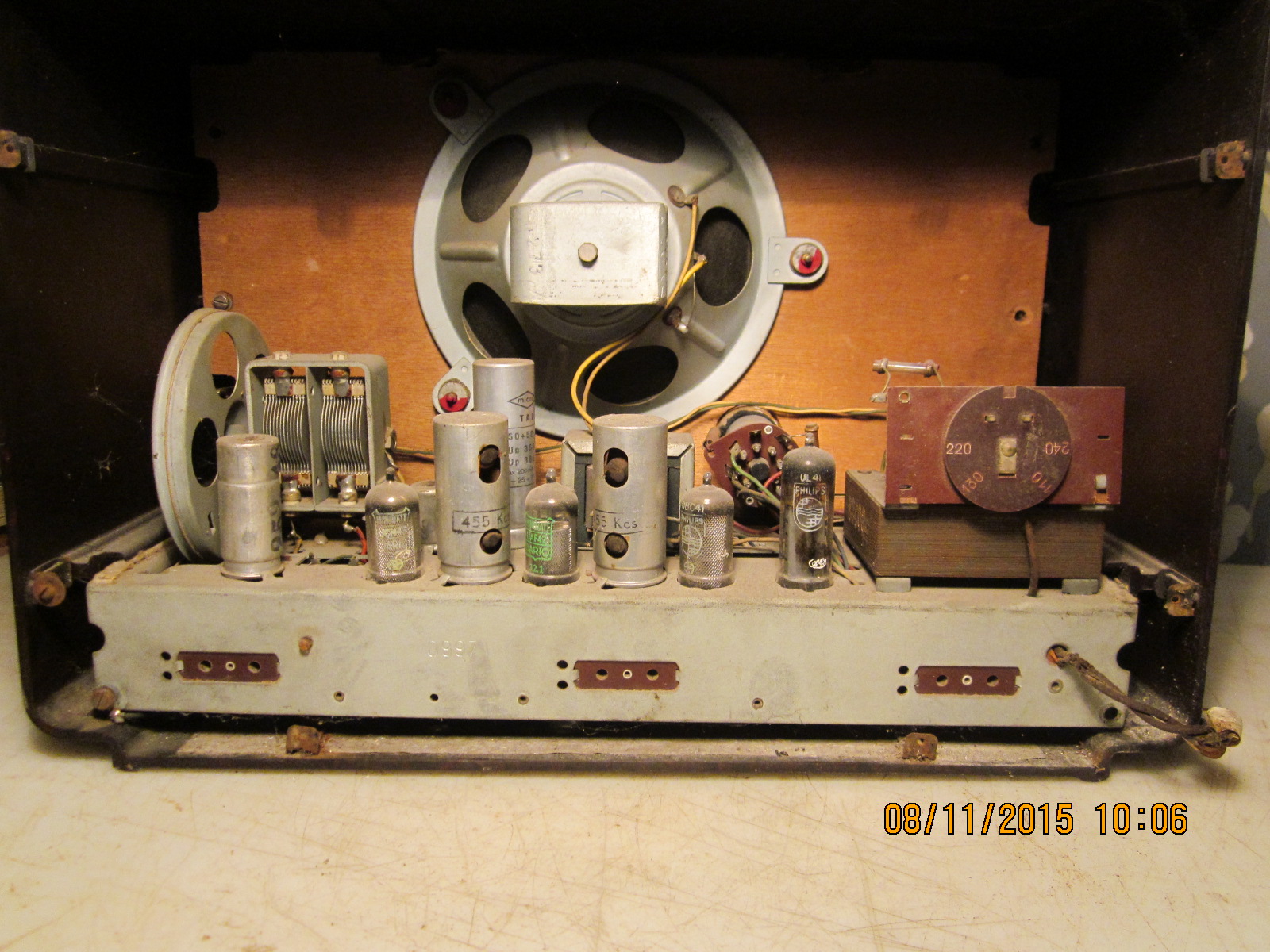

Une fois ouvert , il n’ a pas son HP d’ origine .
En attendant de mettre qqs photos sur un post suivant , voici la photo , du meêm modèle " piquée " sur le GL
Est ce que qqun peut me confirmer que le HP de celui du GL est bien d’ origine ???
Que ce soit oui ou non , il me restera à aller frapper chez notre ami Hubert , pour peut être en récupérer un " comme il faut " :slightly_smiling_face:
ci dessous photo du GL
radiomiseum semble bien confirmer que c’ est le bon HP !
On te dira si c’est le bon HP quand on verra la photo du tien !
S’il fait le bon diamètre et environ 4 ohms, ce sera le bon !
Sans qu’ on ait à me le dire , je sais que ce n’ est pas le bon ! :disappointed_relieved:
En effet… il n’y a pas de doute ! :pleure:
le moins que l’on puisse dire c’est que le hp ne tourne pas rond
J’en avait un que j’ai restauré puis vendu. Je vous met une photo du HP.
Je peux vous envoyer d’autres photos en MP

bonjour et merci
Ça confirme avec lels photos des fiches du GL et de Muséum
J’ ai contacté Hubert il en a un de phips mais de 642A , apparemment plus petit , diam 16 cm , alors que celui du 421 me semble devoir être un 18 ou 19 cm , entraxe des 3 trous de fixation :18cm mesurés sur ma caisse )

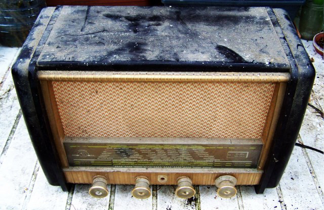

pas de pièce rare ou même simplement intéressante … Juste un " Radiola " connu et sans carton , à repeindre et à réentoiier que je n’ ai pas pris ( le vendeur en espérait 20 euros !!! )
et un inconnu volumineux que j’ ai également laissé .

Le radiola que tu n’as pas pris est probablement une version avec un HP en 600 ohms
Tubes de sortie EL84 / EL86

En effet , le Radiola ( qui n’ avait plus non plus sa plaquette signalétique) m’ a tout l’ air d’ être le 428A de 1957 à HP de 800 Ohms et deux ECL82 !
https://www.doctsf.com/grandlivre/fiche.php?f_ref=2870&ori=ps
J’ ai zoomé la photo du chassis sur ma photo en HD , il y a bien deux finales à côté de la EZ80 !
je vais pouvoir rajouter mes photos sur la fiche du GL !:wink:
Pourtant ce poste ne semble pas avoir la FM ( pas de marquage en ce sens en zoomant le clavier !
En cherchant dans radiomuseum , c’ est un 478A ,
https://www.radiomuseum.org/r/radiola_ra478ara_478.html
Je me disais bien que les deux finales avaient plus une tête d’ EL84 que de ECL82 !!!
encore un poste " tordu " à la Philips/Radiola avec une EL84 et une UL84 !
Bien content de ne pas l’ avoir pris ! :-1:
Et il est bien au GL , mais sans photos

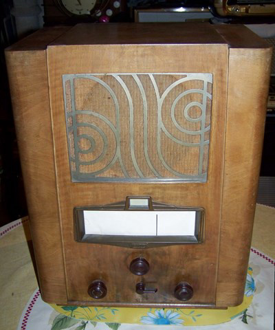

Trouvailles du Week-end :
Un Philips 535A de 1935 avec “cadre interchangeable” ???
En très bon état

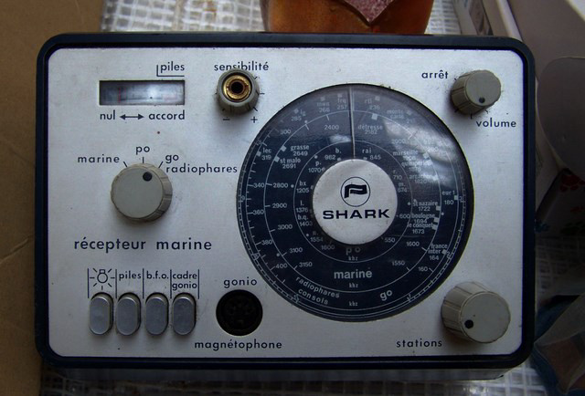

Le Navitech est là :
Que vaut-il techniquement ?
Bonjour Jean Michel,
Techniquement, c’est un récepteur à transistors plutôt sensible, hier soir je recevais un tas de radios, en majorité espagnole sur toutes les gammes d’ondes avec seulement l’antenne ferrite intégrée (il y en a deux).
Il faut que je consulte le schéma pour en savoir plus.
