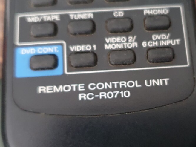

Liaison IR ampli audio-vidéo KENWOOD KRF-V 5020 par Télécommande RC-R0710 inactive
Je sèche, est-ce qu’il existe un moyen de tester la bête ? A un moment , je vérifiais l’émission IR sur un télé dont la LED de veille réagissait, mais ça ne marche plus . Merci d’avance
Un truc qui marche pour tester certaines diodes d’émission IR.
Actionner la telecommande devant l’objectif d’un telephone portable en position photo ou vidéo. Generalement on voit la diode s’allumer, alors qu’on ne voit rien à l’oeil nu.
Cdlt
tsf52
Bonjour utilisez votre téléphone en appareil photo. Si la télécommande fonctionne vous verrez des clignotements.
A+
C’est ce que je viens de faire , merci du tuyau quand même. Ça confirme que la télécommande émet bien un signal , tout à fait visible sur le téléphone.
C’est donc du côté du récepteur qu’il faut que je regarde , je me souviens que ça a commencé à le faire de temps en temps , comme il n’était pas à 50 m de moi , je me levais à chaque fois pour faire le réglage voulu , et ça passait au rang des oublis . C’est donc un problème de réception, est-ce qu’une diode peut lâcher comme ça ?

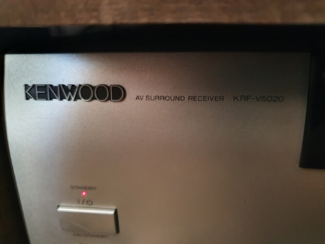

Il est extrêmement rare qu’une diode de réception IR tombe en panne, par contre sa vue peut être obstruée par quelque chose ou de la saleté.
Est-ce que ça fonctionne en plaçant la télécommande juste devant la fenêtre de réception infrarouge (sur la photo ce n’est pas elle qu’on voit mais le témoin de veille).
La diode de réception est généralement derrière une fenêtre plastique transparente de couleur sombre.
bonjour,
très souvent dans ce cas la (aucune émission télécommande IR), il faut refaire l’intégrité des soudures du CI présent.
Voilà la face avant avec le seul écran LCD qui affiche toutes les fonctions et états demandés , la led IR est forcément comprise dedans , mais il va falloir que j’ouvre pour savoir s’il n’y a pas un élément étranger qui s’est glissé entre le plexi et l’afficheur lui-même
