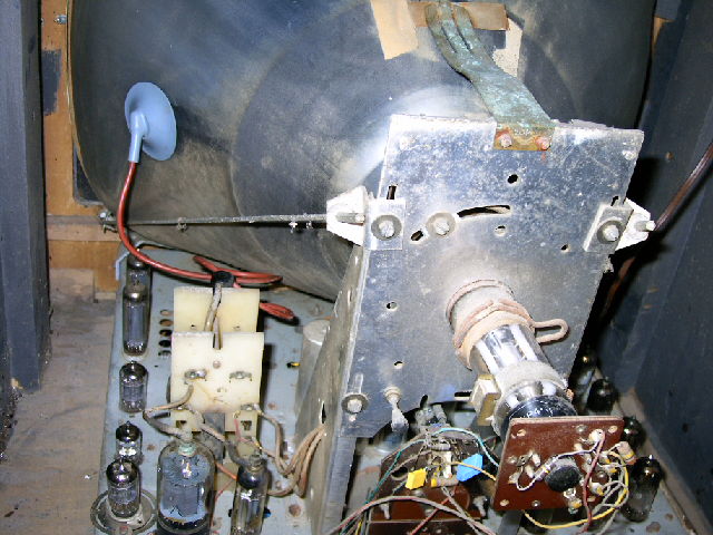

J’ai essayé mais c’est brouillon,et lorsqu’on est débutant c’est toujours mieux d’avoir le schéma de dépannage car les tensions et la forme des signaux sont indiquées.
Ce téléviseur fonctionne,mais j’ai également un problème de BDT image car la fréquence image semble faible,et je n’ai que -12v au pied du transfo de blocking image.

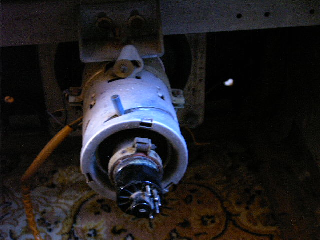

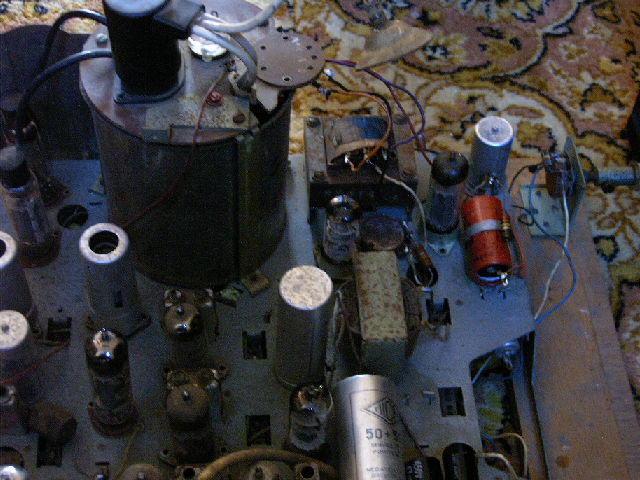

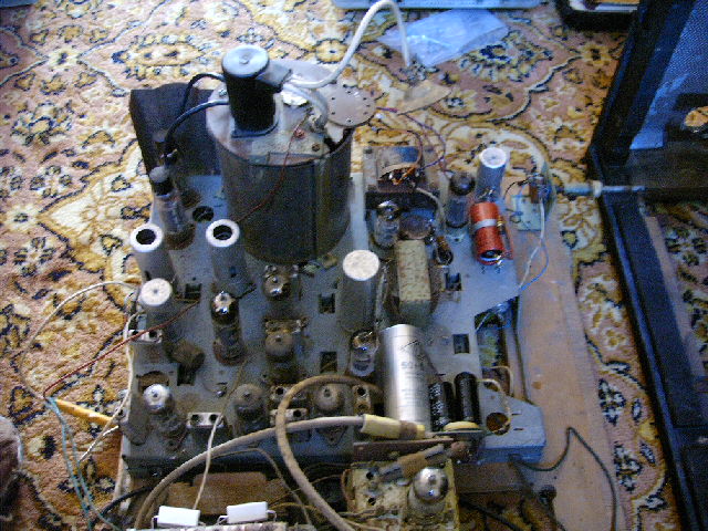

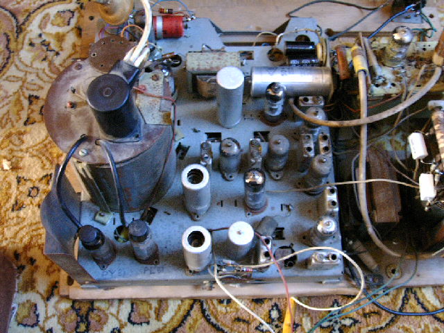

J’ai pris quelques photos …
Une autre
Une autre
Une autre
Une autre
