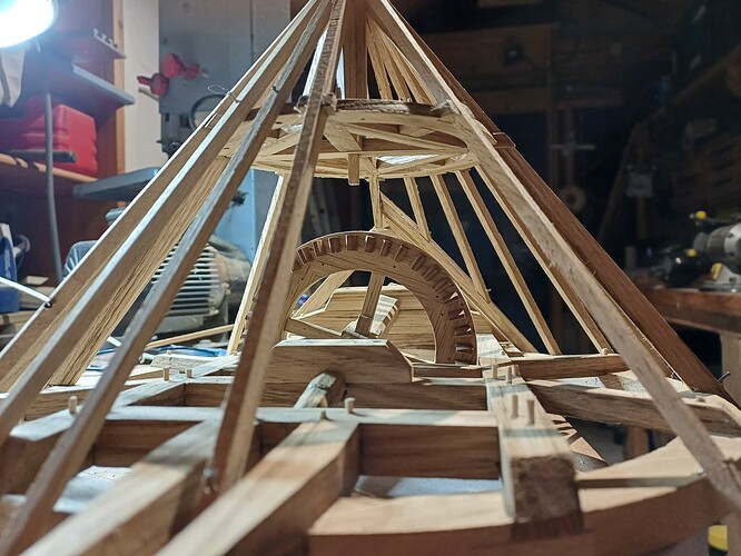

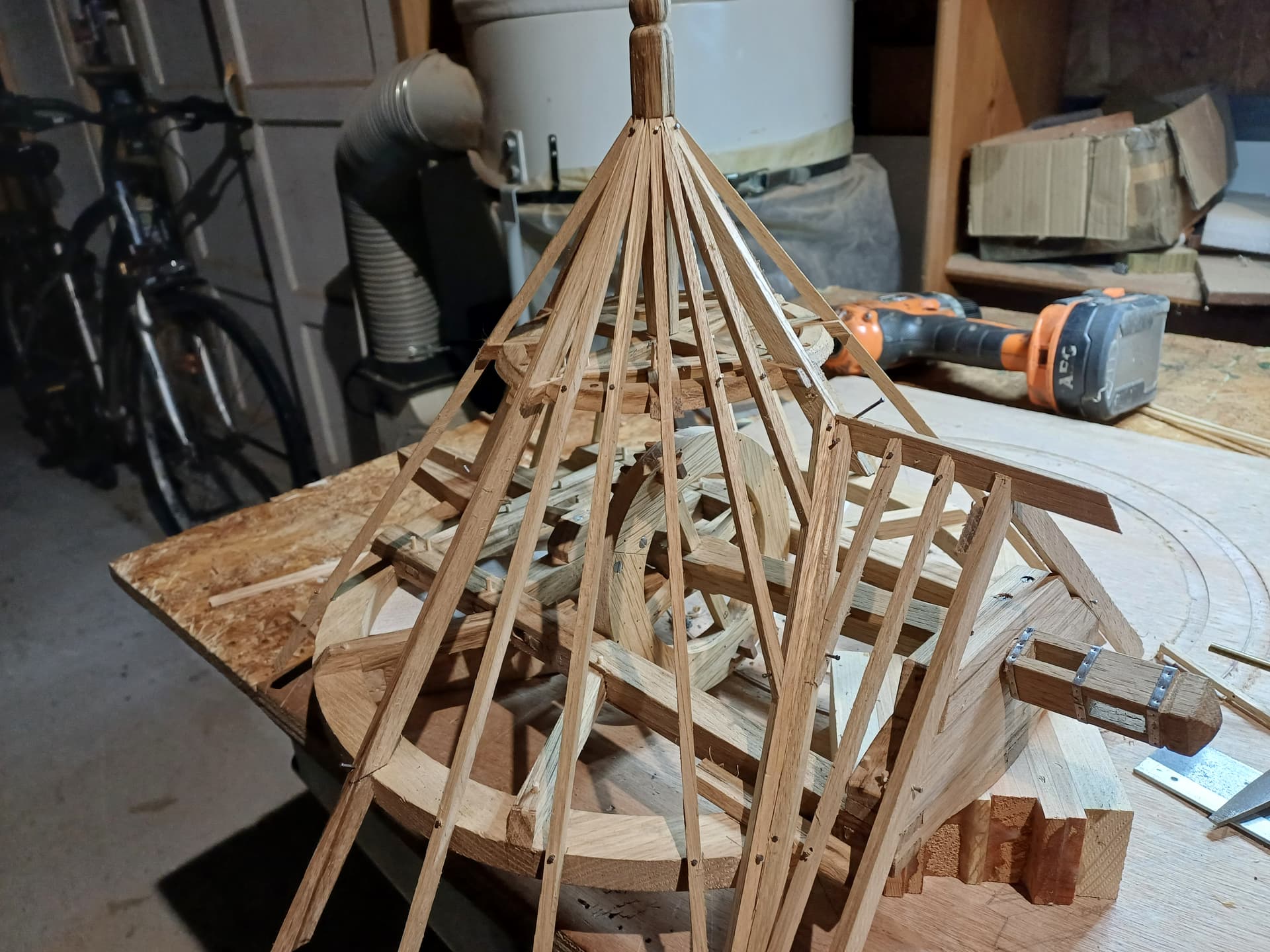

Qu’est-ce qui m’a pris d’intervenir…!!?
Je retourne à ma charpente…c’est d’actualité…
De moulin à vent…c’est un essai au 20eme…
Vous constaterez que la noue n’est pas rectiligne…
Ah oui…châtaignier et chêne, bien sec…
:laughing:
12 « J'aime »
