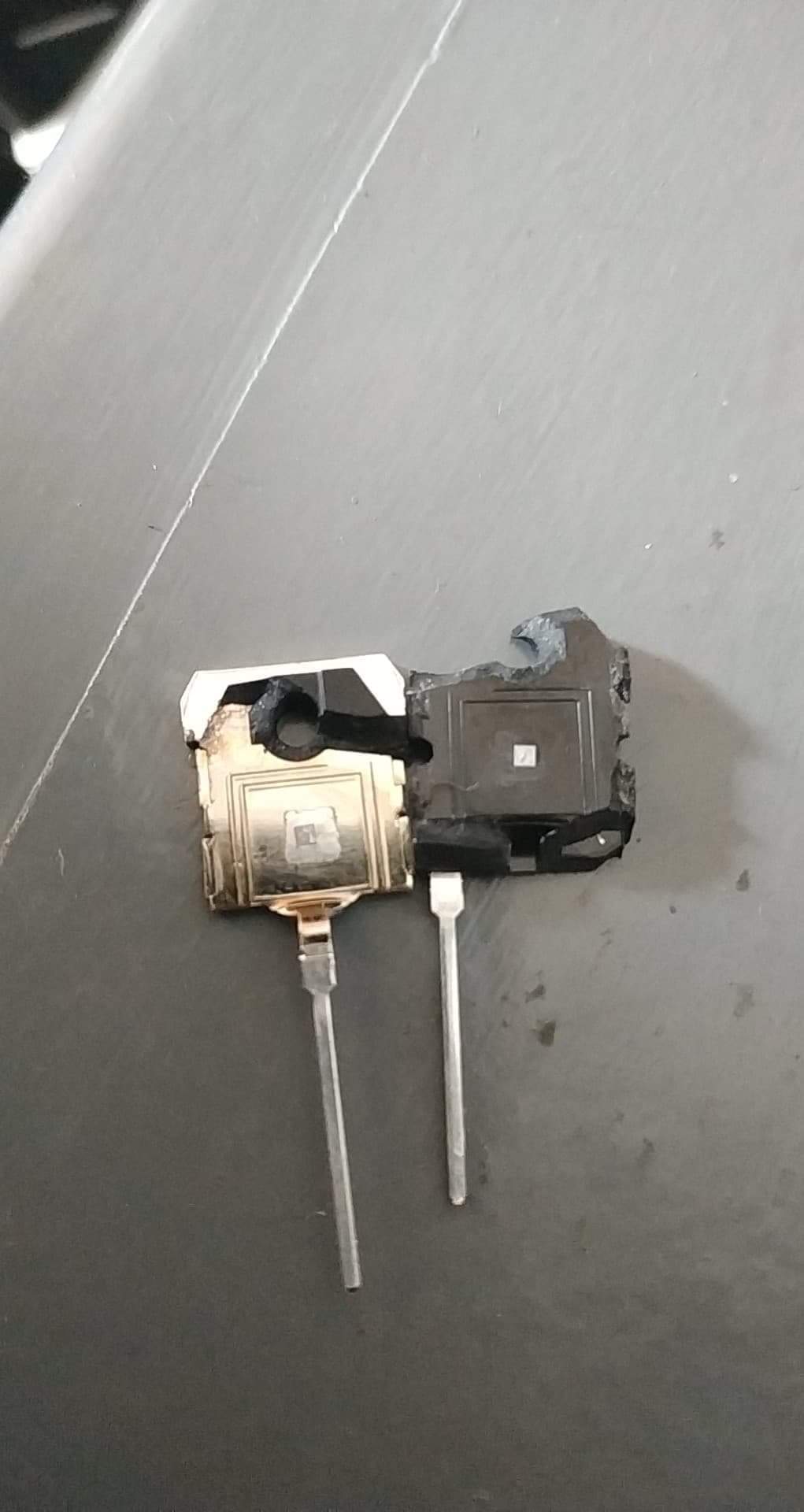

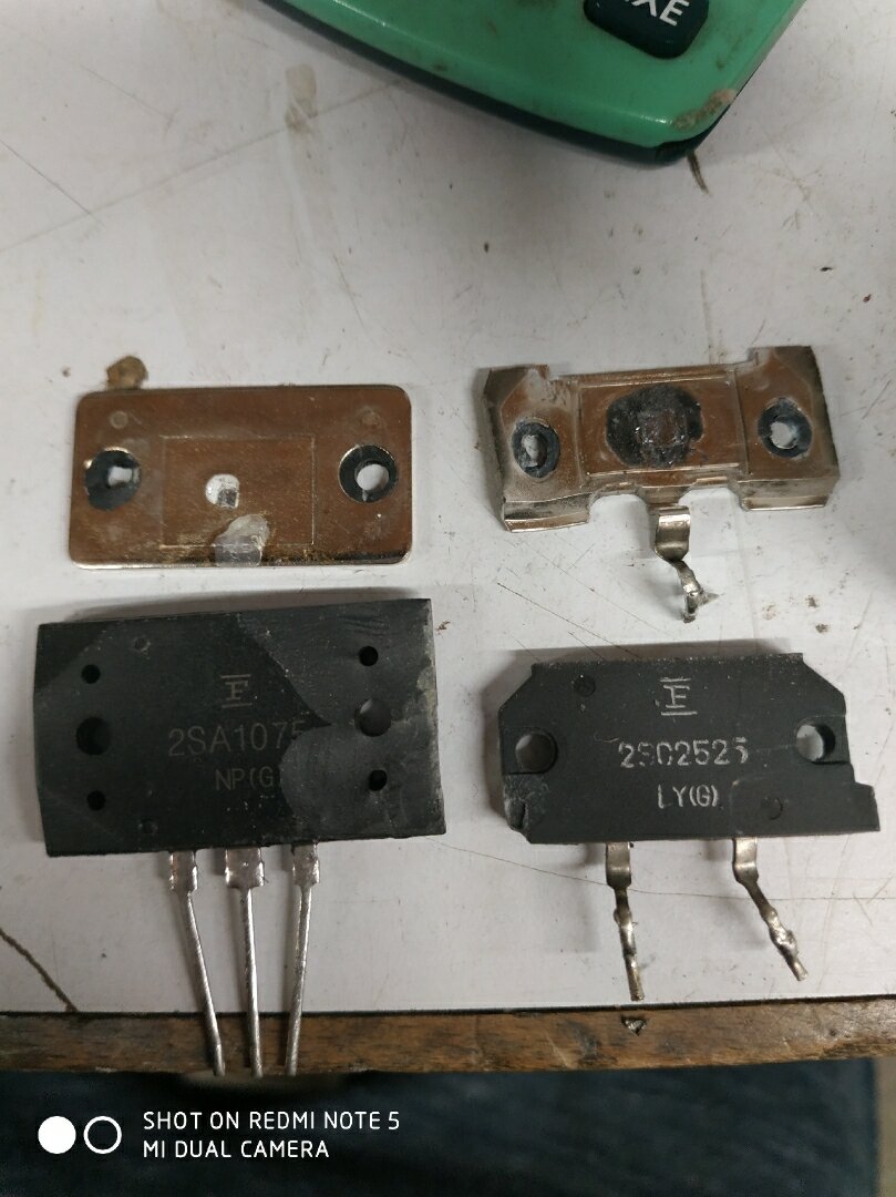

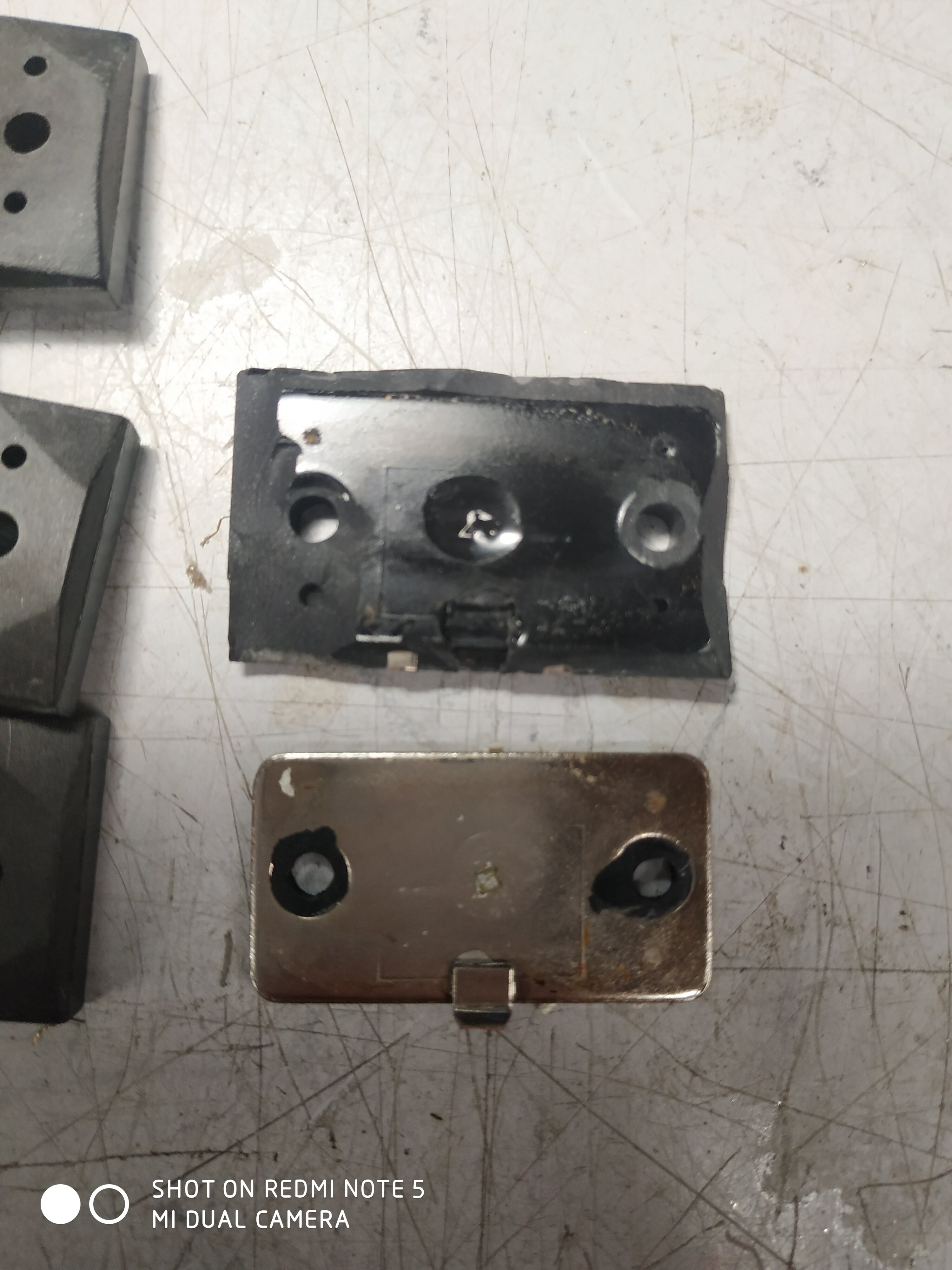

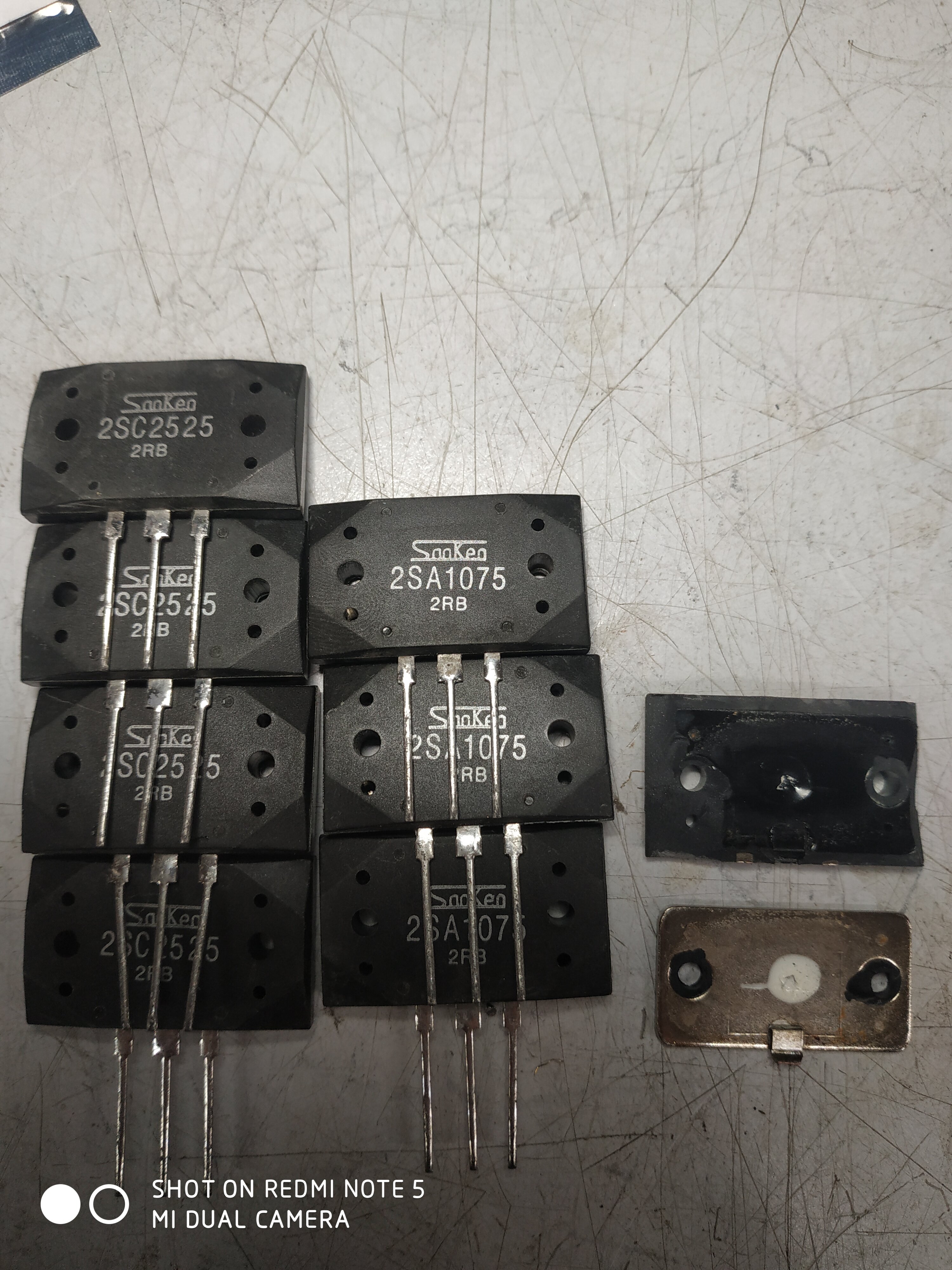

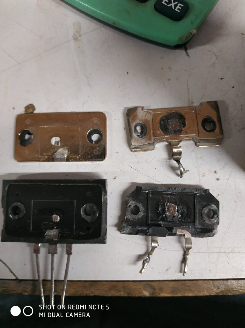

  • SanKen 2SA1075/2SC2525
Fake VS original (original a droite)

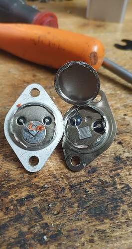

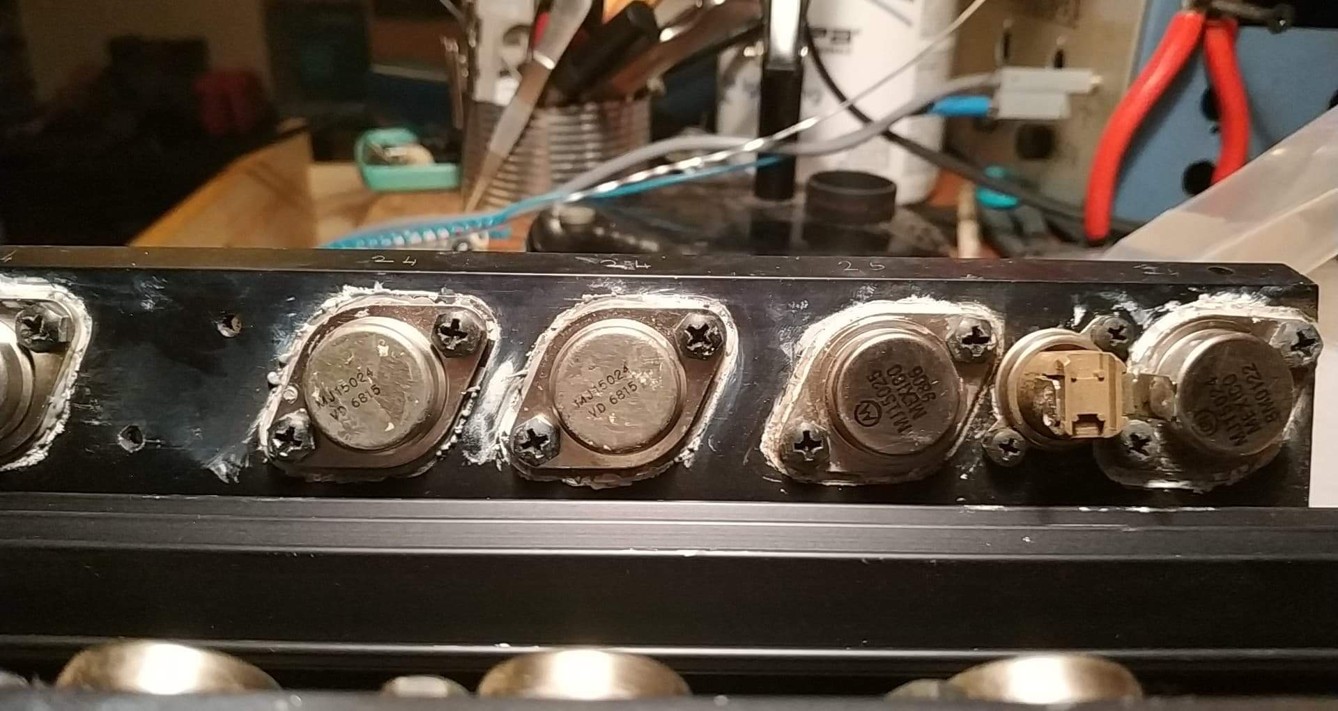

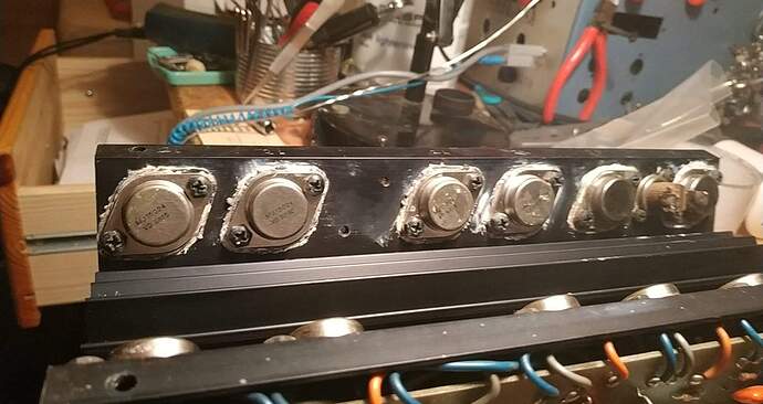

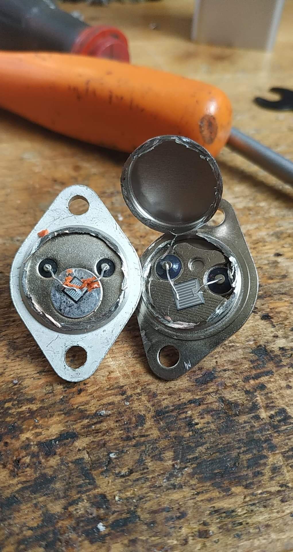

  • MJ15024/MJ15025
    Le faux est a gauche, le vrai a droite.

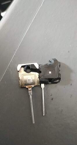

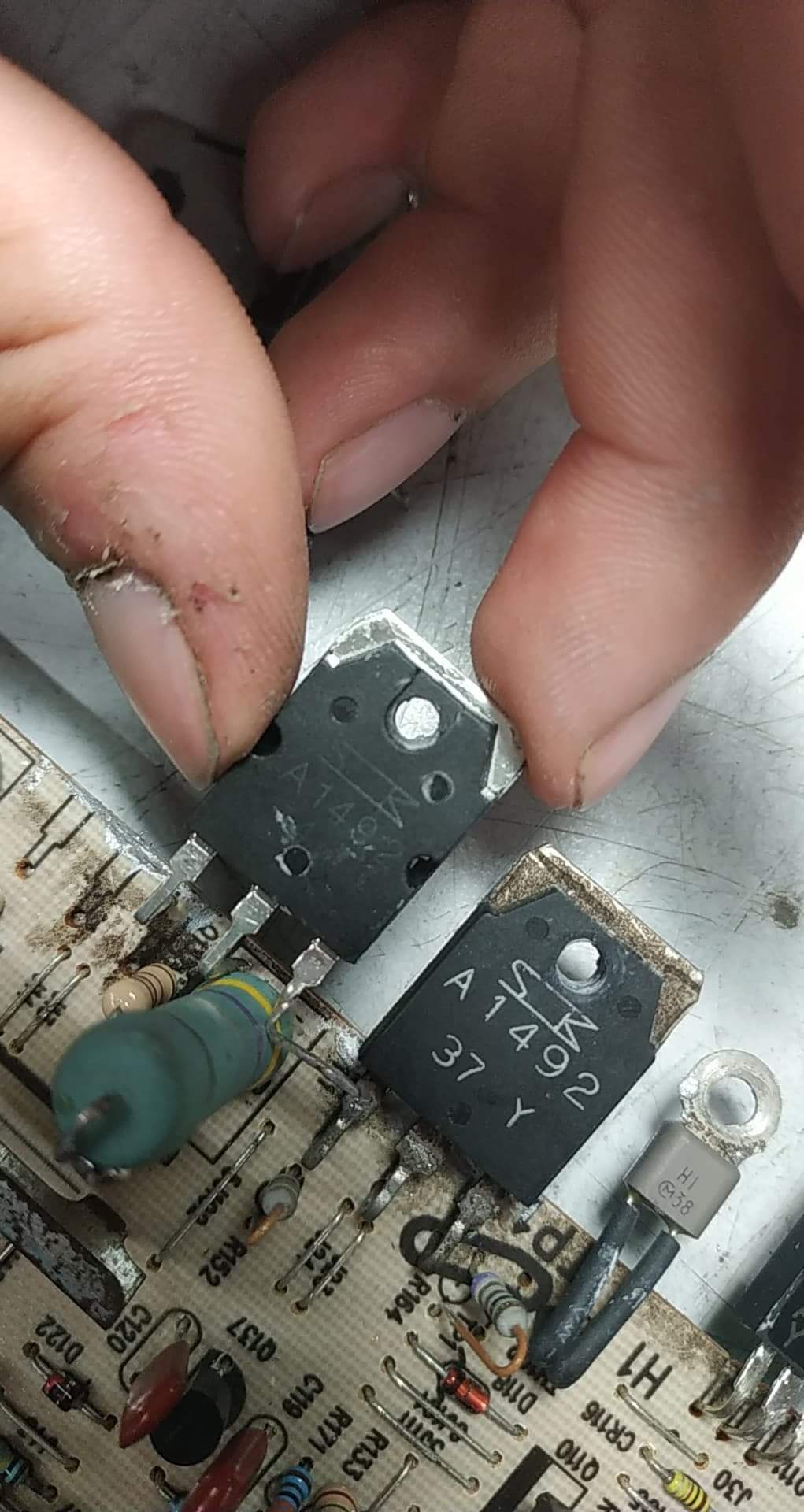

  • SanKen 2SA1492/2SC3856
    Le vrai est celui qui as l’écriture blanche.
    Le faux est celui qui as l’écriture sombre.

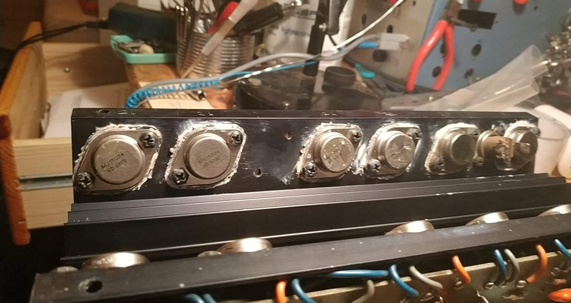

@Papy50 : merci de lire les messages au dessus, les appareils de série ne sont pas épargnées…
même moi j’en avais dans mes stocks…avec les MJxxxxx. (stock assez vieux)
la avec des photos c’est beaucoup plus parlant.

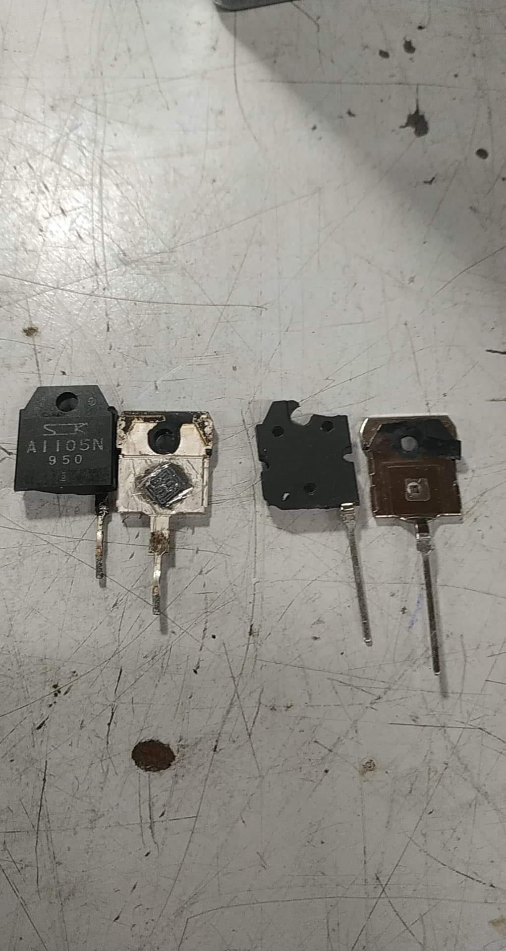

c’est simple : il faut regarder la dimension de la puce de sillicium.
sur les transistors de puissance, elle est très souvent de 5 mm x 5 mm environ. (on peut le voir sur les photos)
dans le doute avant une commande en gros : en commander un, l’ouvrir et le vérifier.
si il est faux, faire agir la protection PayPal pour revente de faux composants avec des photos a l’appuie.
regarder aussi par qui cela as été fabriqué et quand…voir aussi les datasheet qui mentionne le bon marquage (certains transistors peuvent être éliminé de cette manière)
aussi : passer un coup d’acétone sur le marquage…si il s’en va, il est possible que l’on soit en présence d’un faux.

Je confirme pour les 2N3055 asiatiques pas cher . Je ne comprenais pas pourquoi mon circuit les bouffait les un après les autre. Après ouverture et comparaison a des photos d’un « vrai » la problématique a vite été résolu. Beaucoup de composants chinois sont correct mais dès que l’on va dans de l’electronique de puissance ou même des CI qui fonctionnent juste assez pour se demander si le problème ne vient pas de son montage, méfiance…

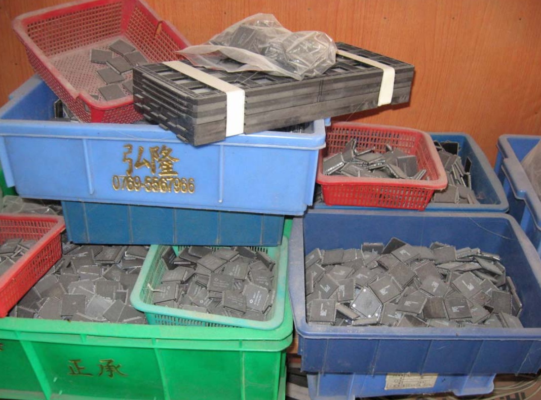

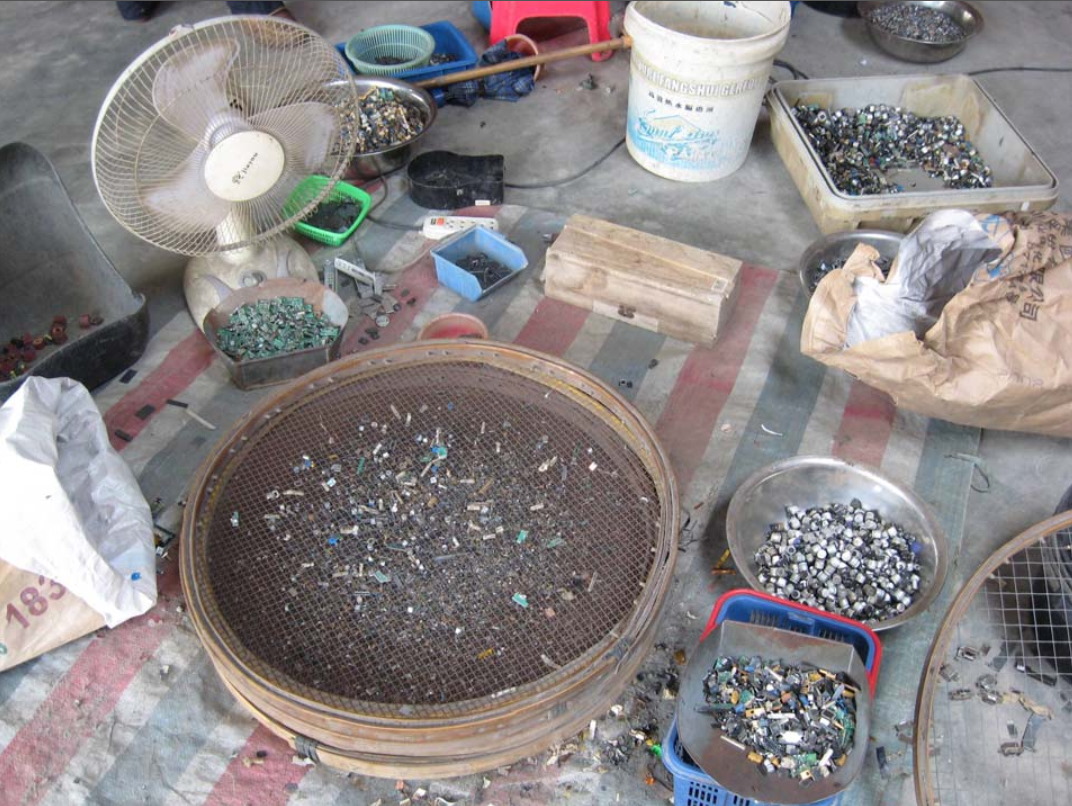

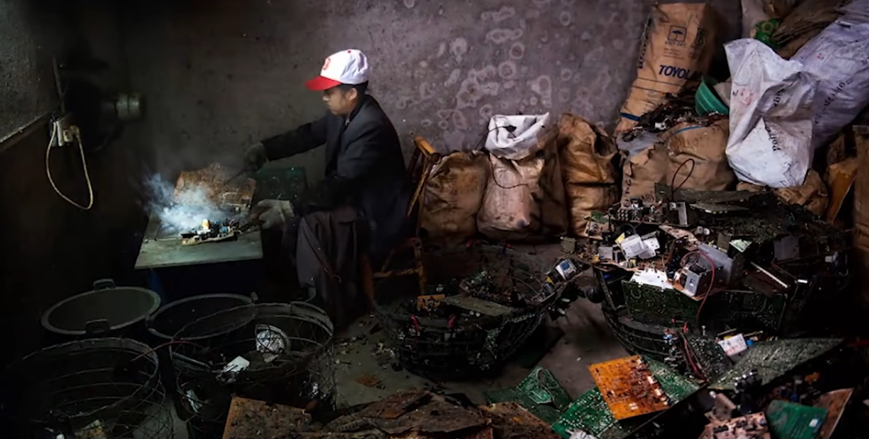

Une règle de base pour bricoler tranquille :
Utiliser les distributeurs officiels des fabricants comme ceux cités par @F6CER et surtout oublier Ebay et Aliexpress afin d’éviter de recevoir le contenu de ces bacs :frowning_face:
Et encore, c’est le moins pire, car ce sont des composants d’occasion mais peut-être de bonne qualité à l’origine et peut-être encore fonctionnels. Parce que pour le reste, ce sont souvent des composants remarqués avec la référence qui se vend bien ou de la fabrication locale à très bas coût et aux caractéristiques souvent assez éloignées de l’original. Et le summum, du composant de récupération remarqué (blacktopped).
Plus d’info sur ce point ici :
https://www.google.com/search?q=blacktopped+electronic+component&oq=blacktopped+electronic+component
Dessoudage en douceur :wink:
