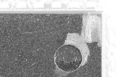

1 - UTSOURCES
J’ai reçu de chez eux de faux :
  • Transistors RF 2N5109
  • CPU HD63C09P et HD63C09EP (blacktopped)
  • MC6820 daté des années 2000 de marque On Semiconductor pour un circuit MOTOROLA arrêté vers 1976 (On Semiconductor est une spinoff de Motorola)
Ils ont tout remboursé en échange du retrait de mes évaluations négatives.
Admirez la belle peinture granuleuse :frowning_face:
HD63C09EP-FAKE-UTSOURCE

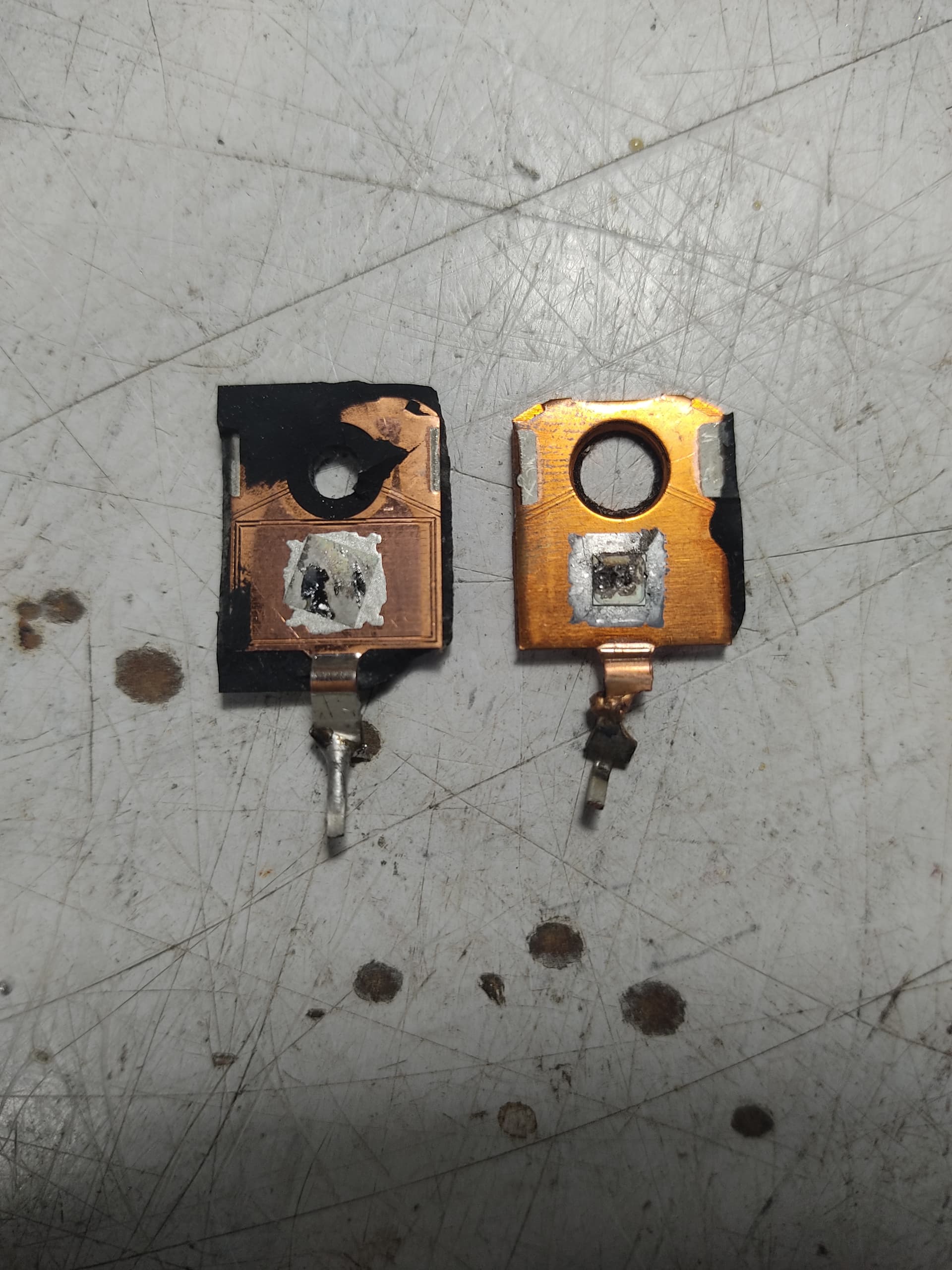

même les IGBT ne sont pas épargnés : le H30R1202 est aussi contrefait !
Dès qu’il y a de la demande, il y a du fake chinois :frowning_face:
C’était pour une plaque à induction ?
Le fake à 1€ d’Alixpress ou Ebay a dû joliment exploser, non ? :rofl:

@marcopolo : il as cramé mais pas tout de suite des l’allumage …embarquant tout ce qui y’a derrière.
c’est l’analyse de la puce de silicium qui as permis de lever le loup. (plus petite comme d’habitude)
il s’agissait bien d’une plaque a induction de chez Brandt.
le véritable H30R1202 (a gauche sur la photo) : sa sérigraphie est écrite sur une surface lisse.
le faux (a droite sur la photo) est écrit sur une surface rugueuse comme le restant du transistor.
