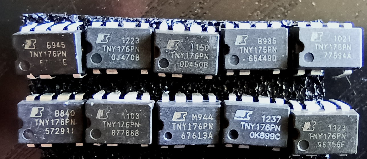

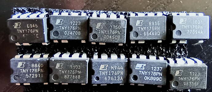

Un lot de 10 TNY176PN neufs venant d’Aliexpress
Ceux-là au moins s’ils fonctionnent, ils seront peut-être dans les spec.
=> 8 x TNY176 usagés + 2 x TNY175 usagés
Pattes tordues, discrètes traces de soudure, numéro de lot différent pour chaque IC
