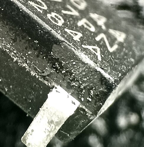

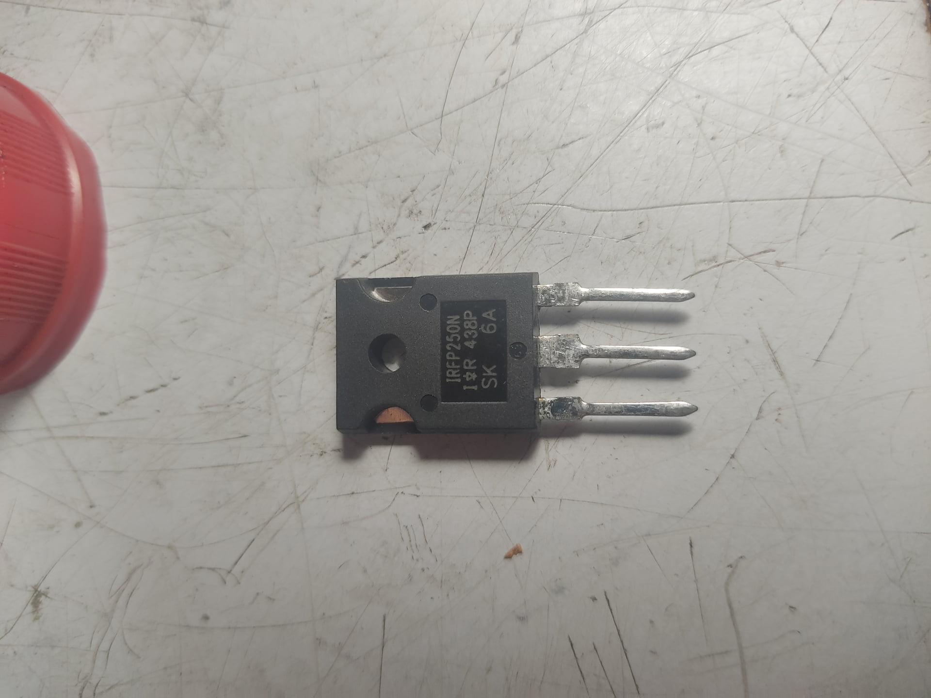

De nouveau une alerte sur une suspition de faux transistors…ici un peu spécial.
Il y a un transistor Mosfet CMS moulé a l’intérieur du boitier principal.
→ IRFP250N
Un véritable est a droite…puce de silicium directement soudé sur le « dissipateur » du transistor.
évidemment, la référence du CMS as été effacé. :rofl:
évidement sous charge avec tensions/courant et puissance maxi dissipée de respecté, cela a claqué des 70w au lieu des 190w annoncés d’origine…tous les autres références que j’ai commandé sur la même plateforme de e-commerce sont tous OK.

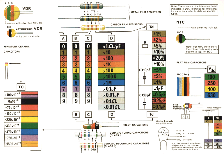

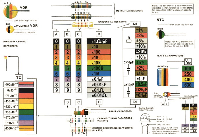

Pour ces resistances , qui sont à 1% = Marron ,la lecture se fait sur 4 couleurs , et non sur 3 comme les résistances à 5%,ce qui fait bien 2,2 Mo .Elles sont donc bien conformes
à ce qu’elles annoncent. J’ai moi-meme été piégé ,dans le temps…
Bonne journée à toutes et tous .
Cmt.
bjr,
oui, je m’étais intéressé au sujet il y a quelques années :
==> CODES COULEURS DES RESISTANCES <==

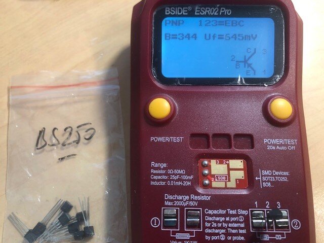

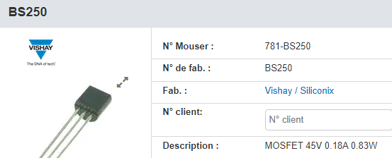

J’ajoute ma pierre à l’édifice avec ces BS250 de provenance AliExpress, et qui sont en fait des PNP très ordinaires…
Tous ces transistors chinois en boitier plastique TO92 se ressemblent. On peut se demander s’ils sont issus de la même et unique fabrique. Seul change le marquage… Un PNP au lieu d’un MOSFET (?), c’est gonflé :rage:
En lisant les commentaires, je vois que je ne suis pas le seul à m’être fait avoir avec ces faux BS250…
Le vendeur en question est : « Supermarket of electronic components », à éviter donc.
Achetez chez des fournisseurs officiels ! c’est plus cher, mais cela évite de perdre du temps avec des composants ne correspondant pas au marquage. L’électronique est déjà assez complexe pour ne pas prendre de risques supplémentaires.

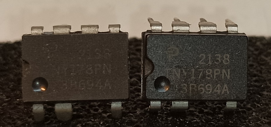

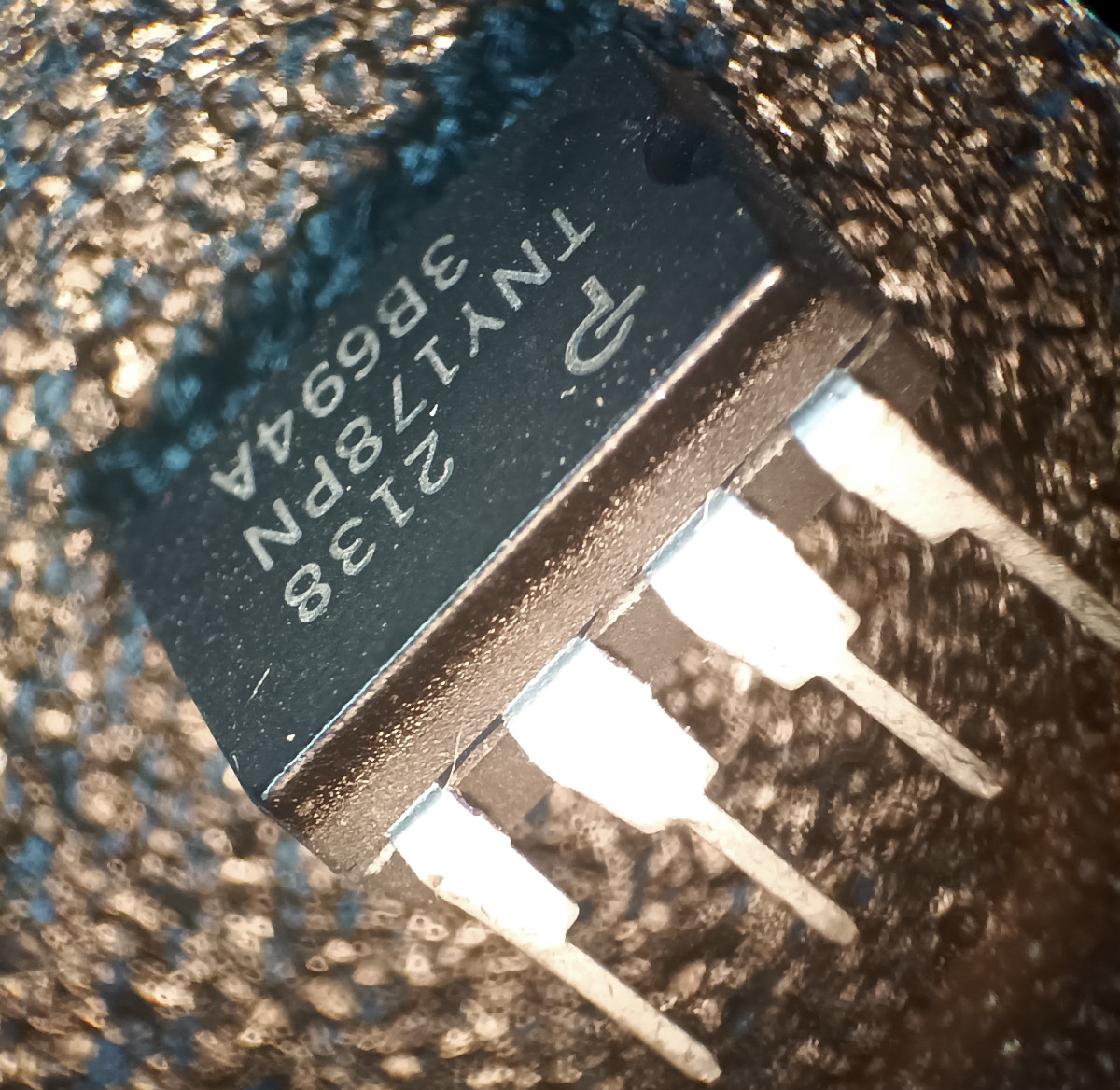

Pour le plaisir des yeux, un régulateur Flyback TNY178 acheté sur Alixexpress
https://hjxrhgal888.fr.aliexpress.com/store/1970323

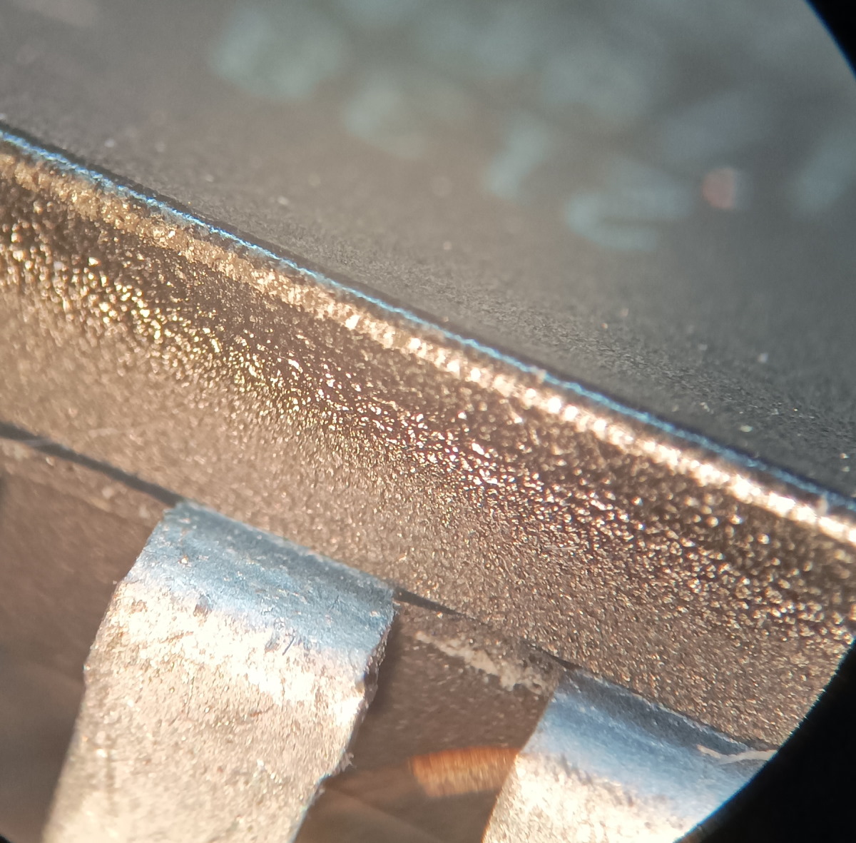

Le dessus a été poncé, repaint et remarqué au laser
Un petit coup d’acétone et hop la peinture s’en va :slightly_smiling_face:
Et bien sûr les pins présentent des marques d’usure.
Par contre, je trouve bien la diode du MOSFET entre source et drain donc c’est probablement un régulateur à découpage du genre du TNY178 mais quelle référence ? Mystère :slight_smile:
C’est juste l’occasion d’en remettre une couche pour les septiques qui continuent à acheter des composants actifs sur ce genre de site.

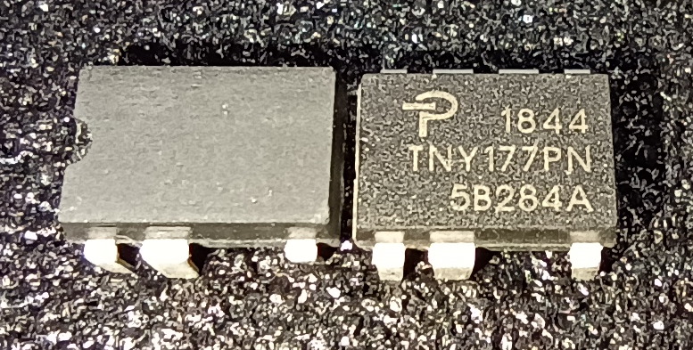

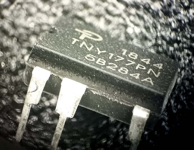

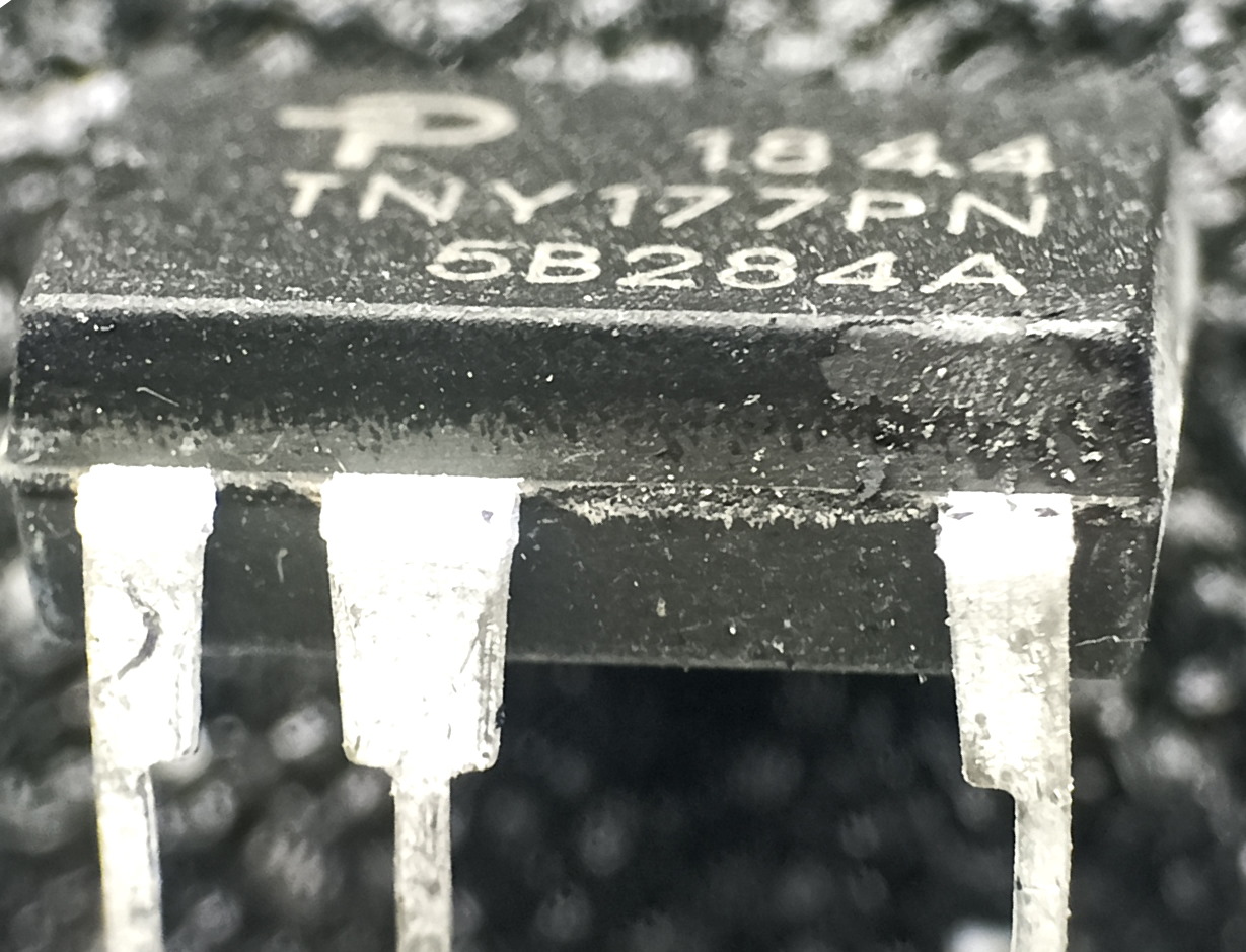

Fake TNY177 du même fournisseur FXI Electronics alias hjxrhgal888 (supplier of counterfeit parts)
https://fr.aliexpress.com/item/32945025861.html
Le magasin a 98,2% d’évaluations positives :rofl:
Test à l’acétone :
Grattage :
Je pense que mes photos sont suffisament explicites :frowning_face:

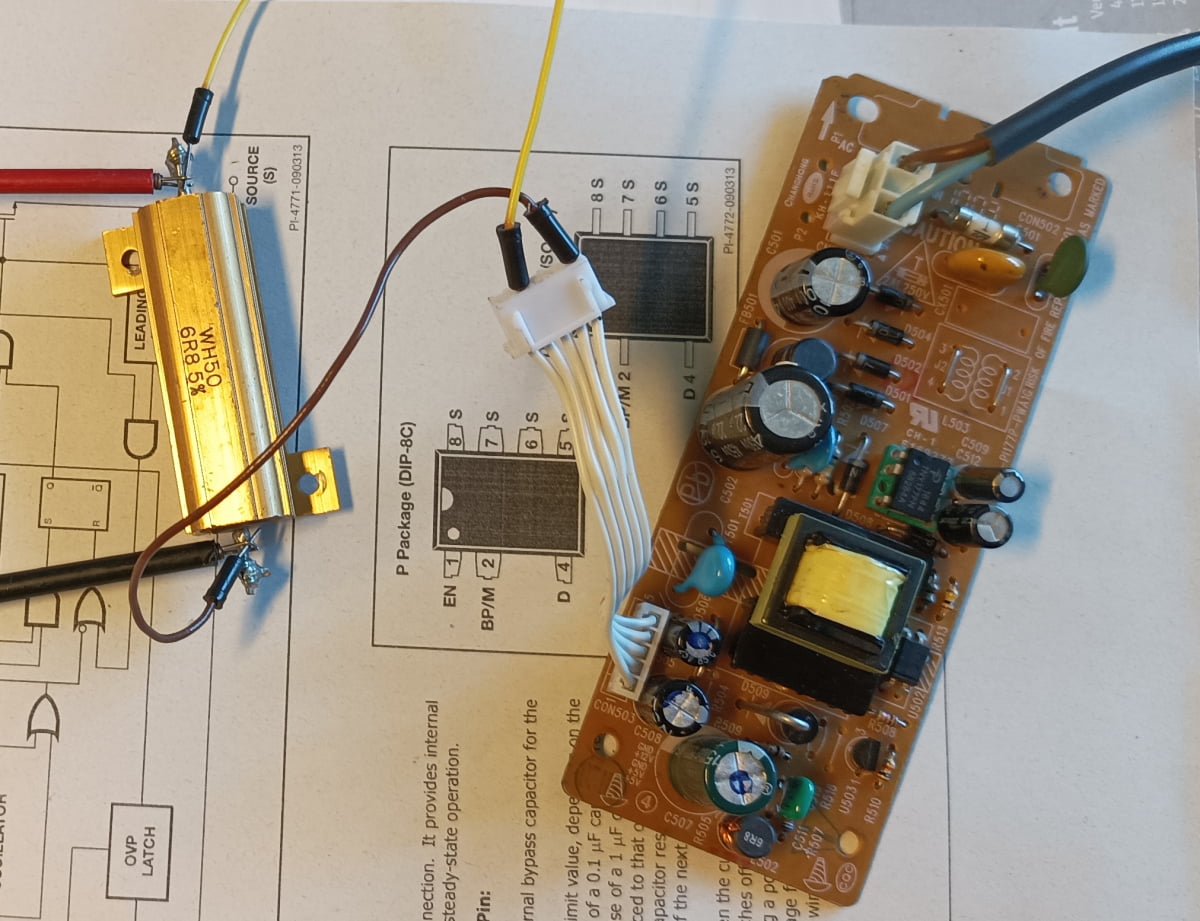

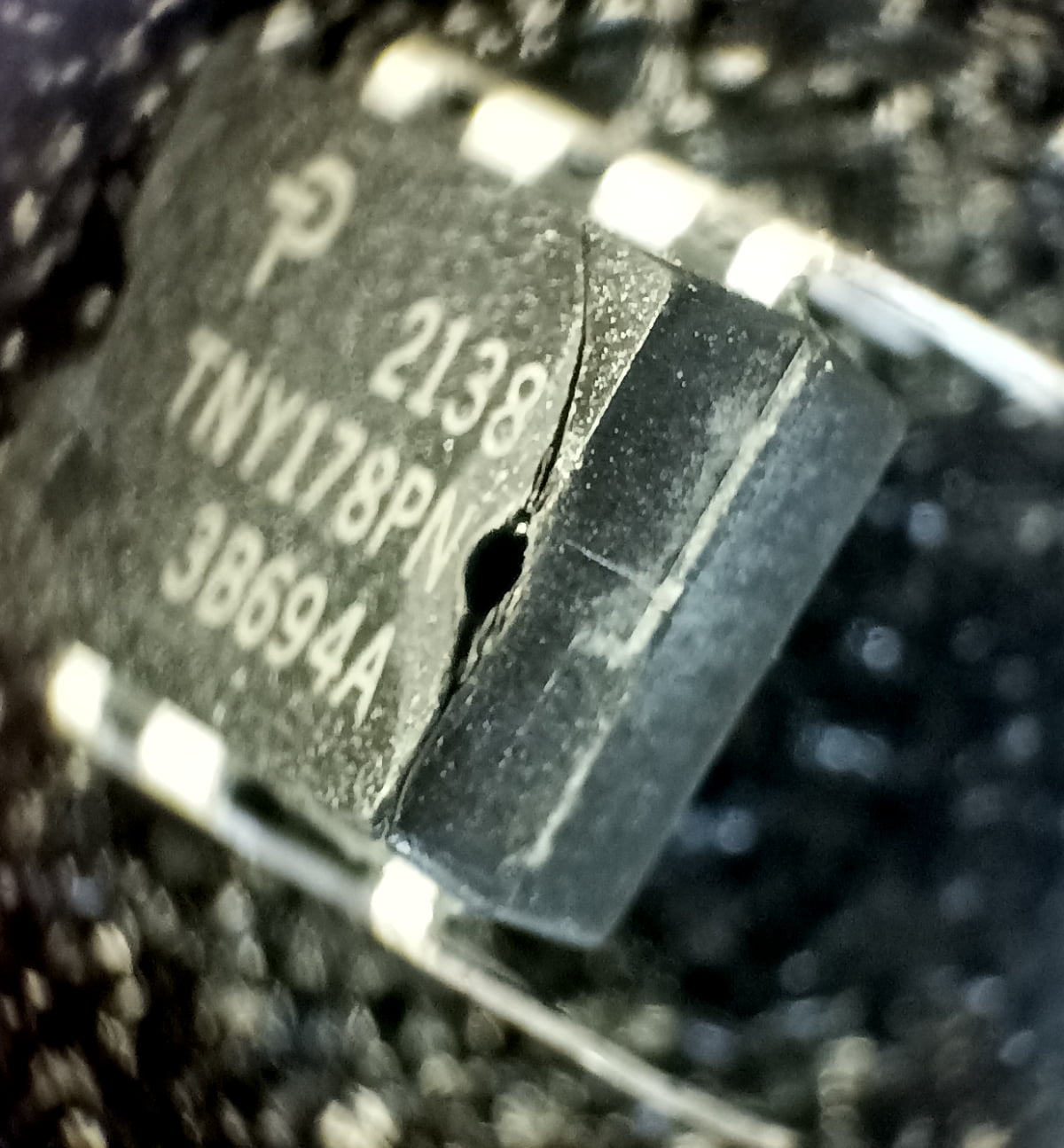

Un lot de 10 TNY176PN neufs venant d’Aliexpress
Ceux-là au moins s’ils fonctionnent, ils seront peut-être dans les spec.
=> 8 x TNY176 usagés + 2 x TNY175 usagés
Pattes tordues, discrètes traces de soudure, numéro de lot différent pour chaque IC
Mise en place d’une maquette de test et vérification des TNY17x  Pout = 3,7W
C’est très loin du maxi, ça permet juste de vérifier que les circuits fonctionnent à faible charge.
Un des TNY178 blacktopped a explosé :frowning_face:
