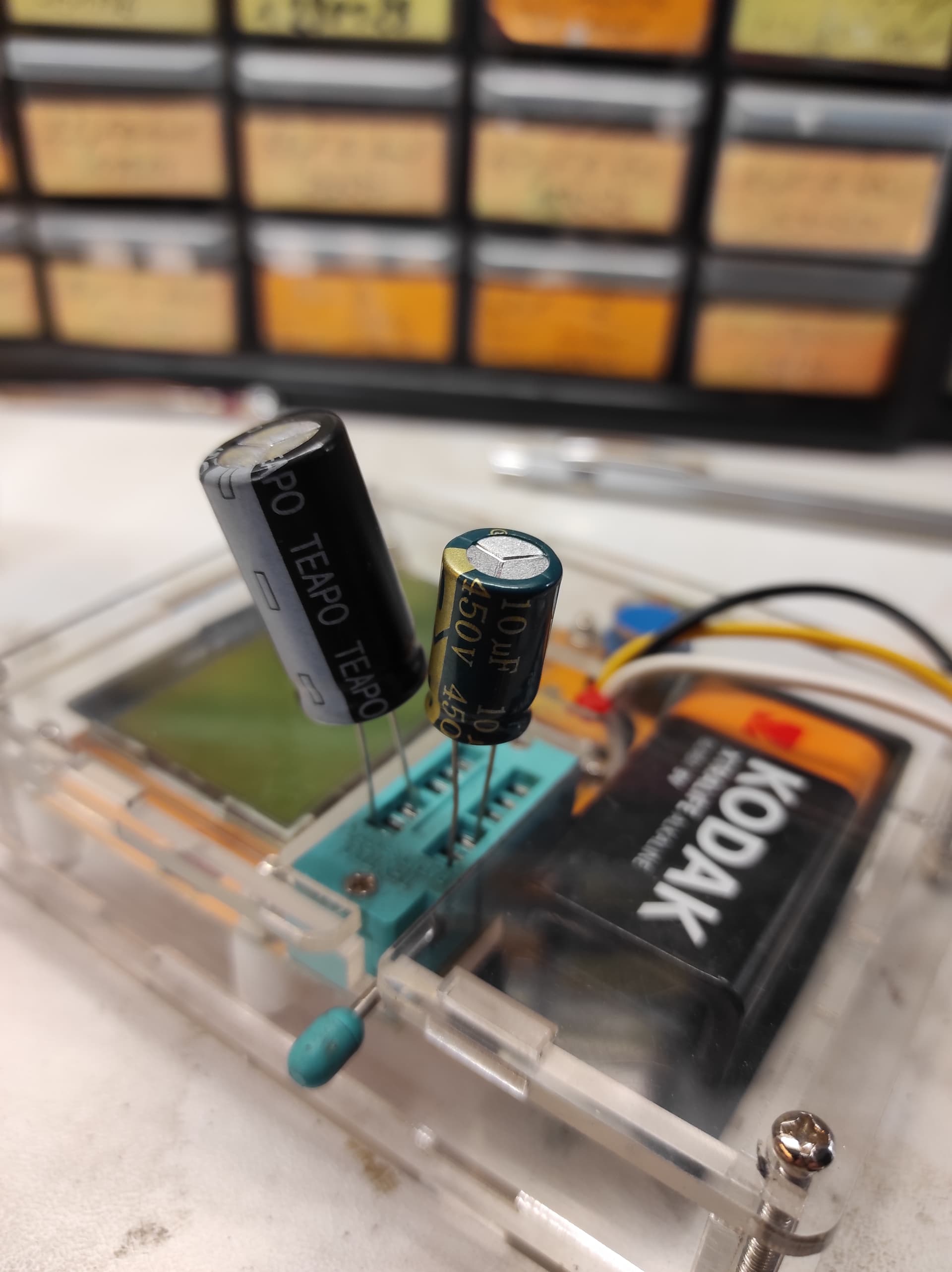

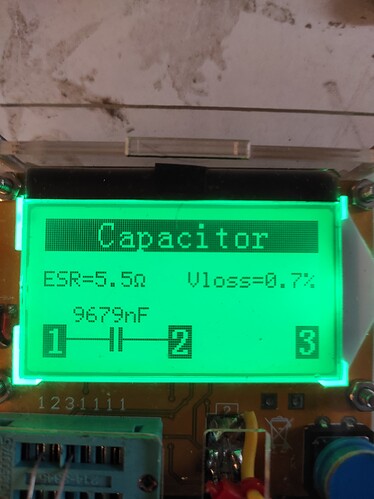

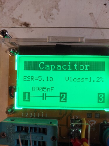

Personnellement j’ai historiquement commandé chez Conrad… moins ces temps ci car j’ai trouvé des composants de chez eux sur Aliexpress.
J’ai donc ramener de chine condensateurs et résistances par curiosité…
A valeur égale et tension max égale, plage de température -40/105° …etc…
Bon déjà on note une nette différence de taille…

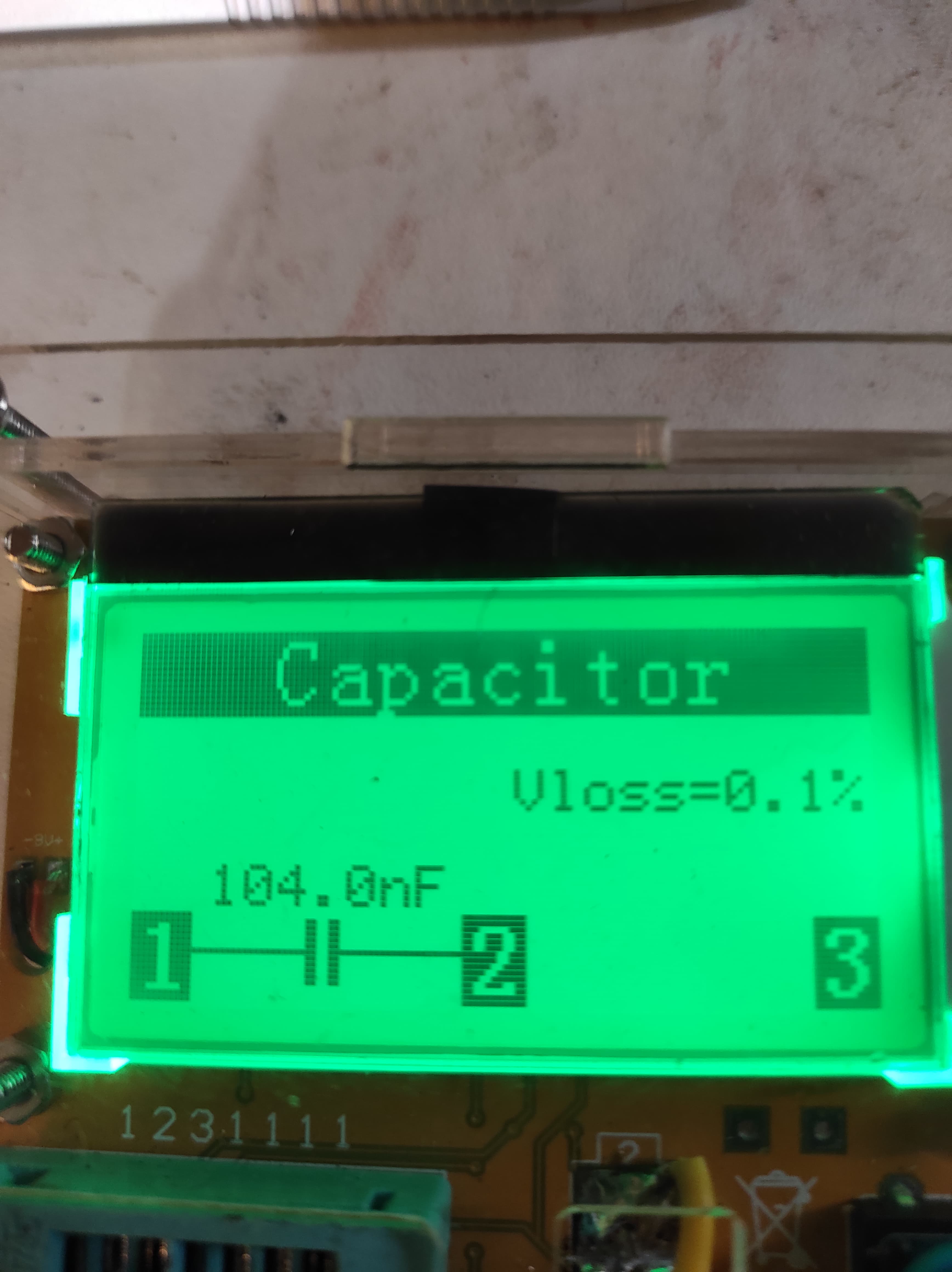

Au niveau des valeurs intrasèques:
Le Teapo Conrad
Le Chongx Aliexpress

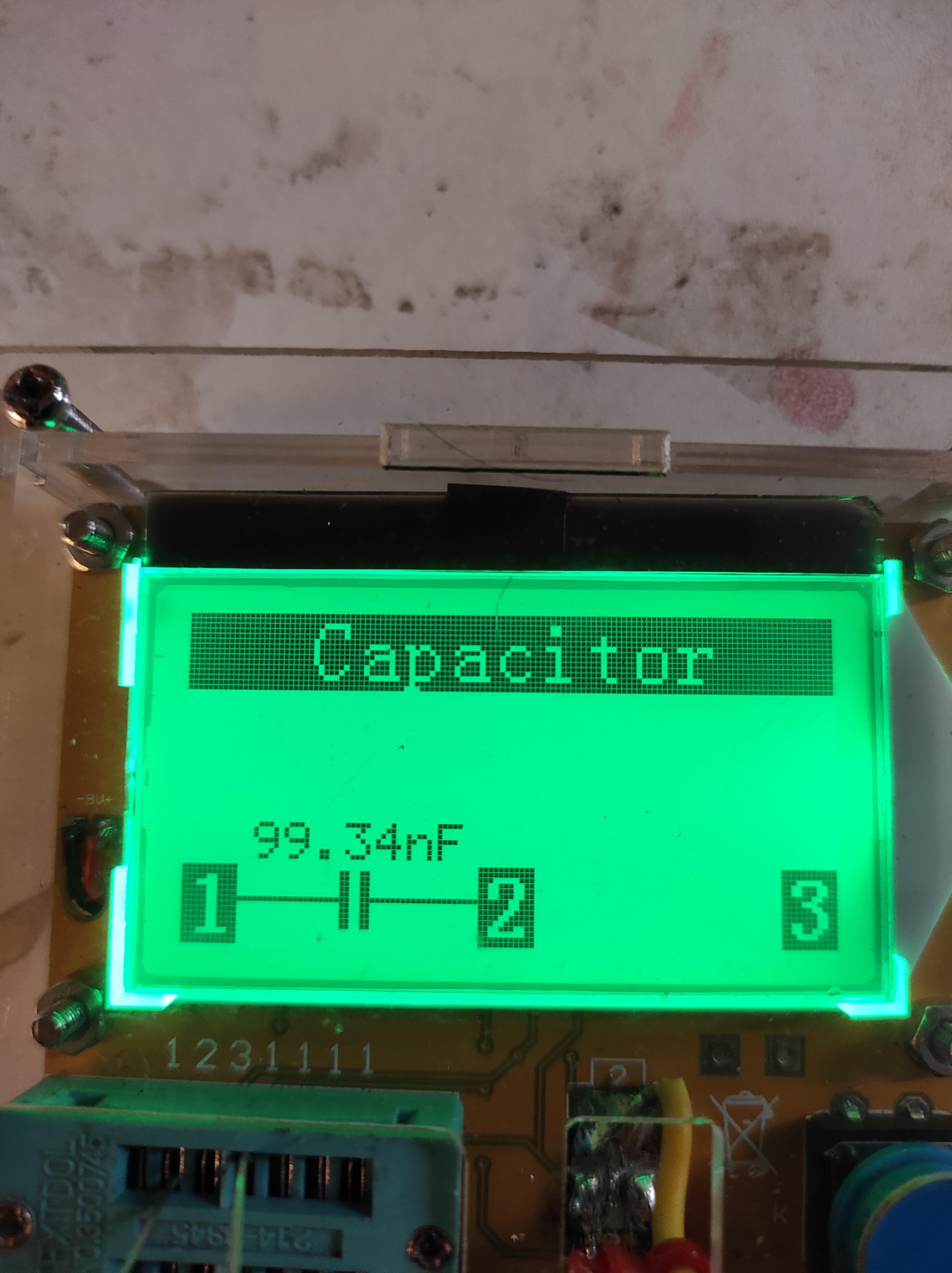

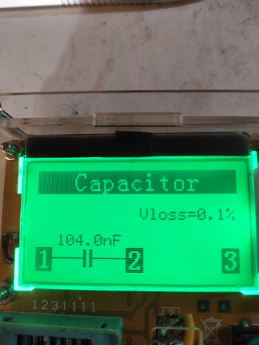

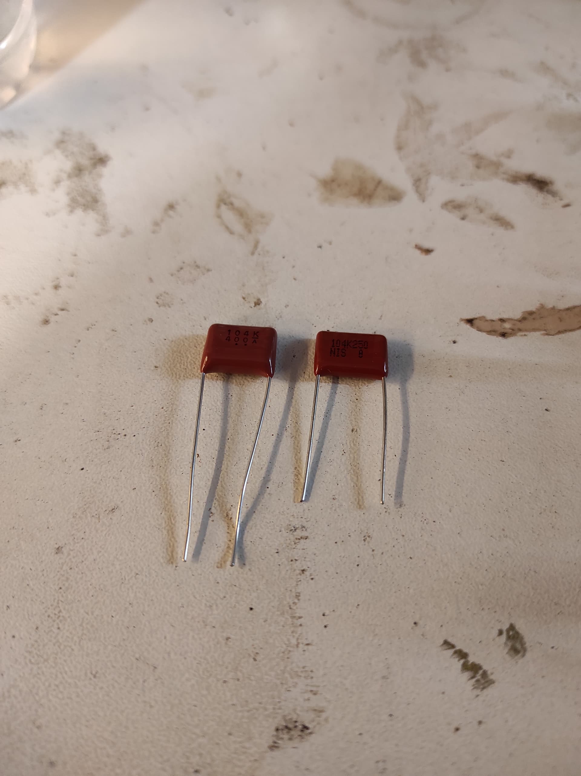

Maintenant sur les condensateur 100nf
Le Panasonic de Conrad est plus gros que le Noname d’Aliexpress
Le Panasonic
Le Noname

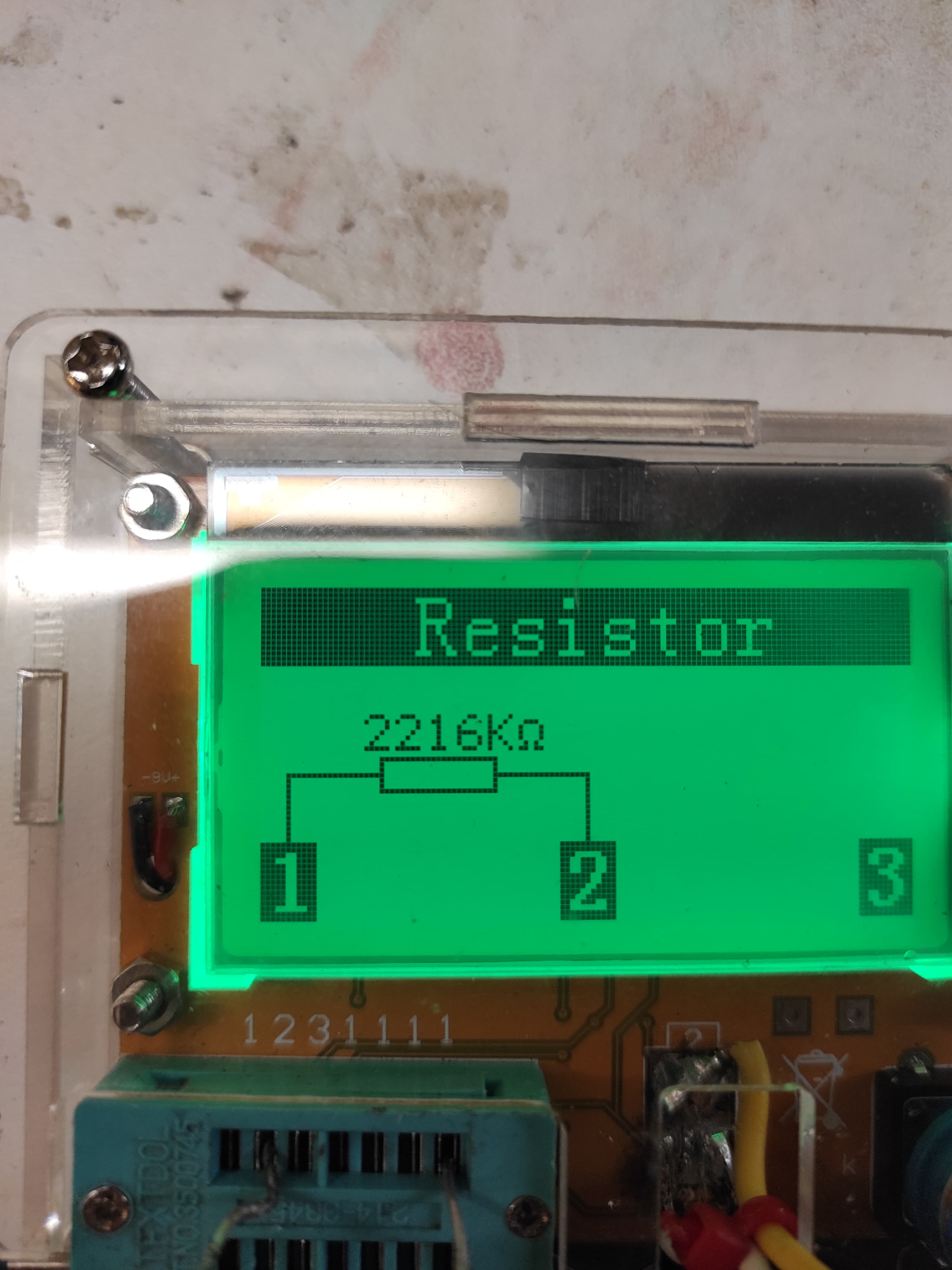

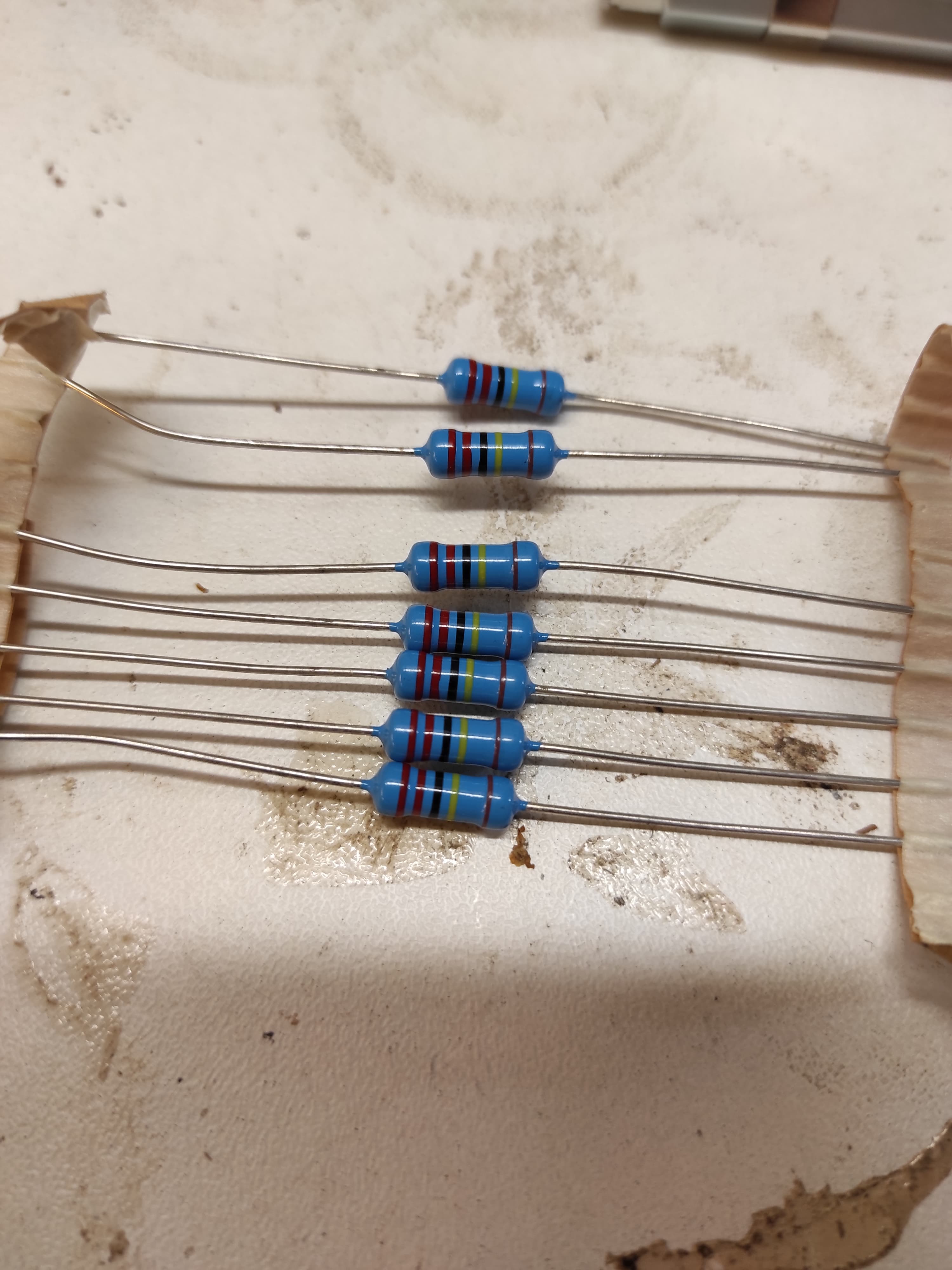

Enfin les résistances…
Déjà il ne faut pas se fier au code couleur pour certaines :face_with_monocle:
220k ? Non 2.2M ! Le jaune verdâtre est plus que douteux…

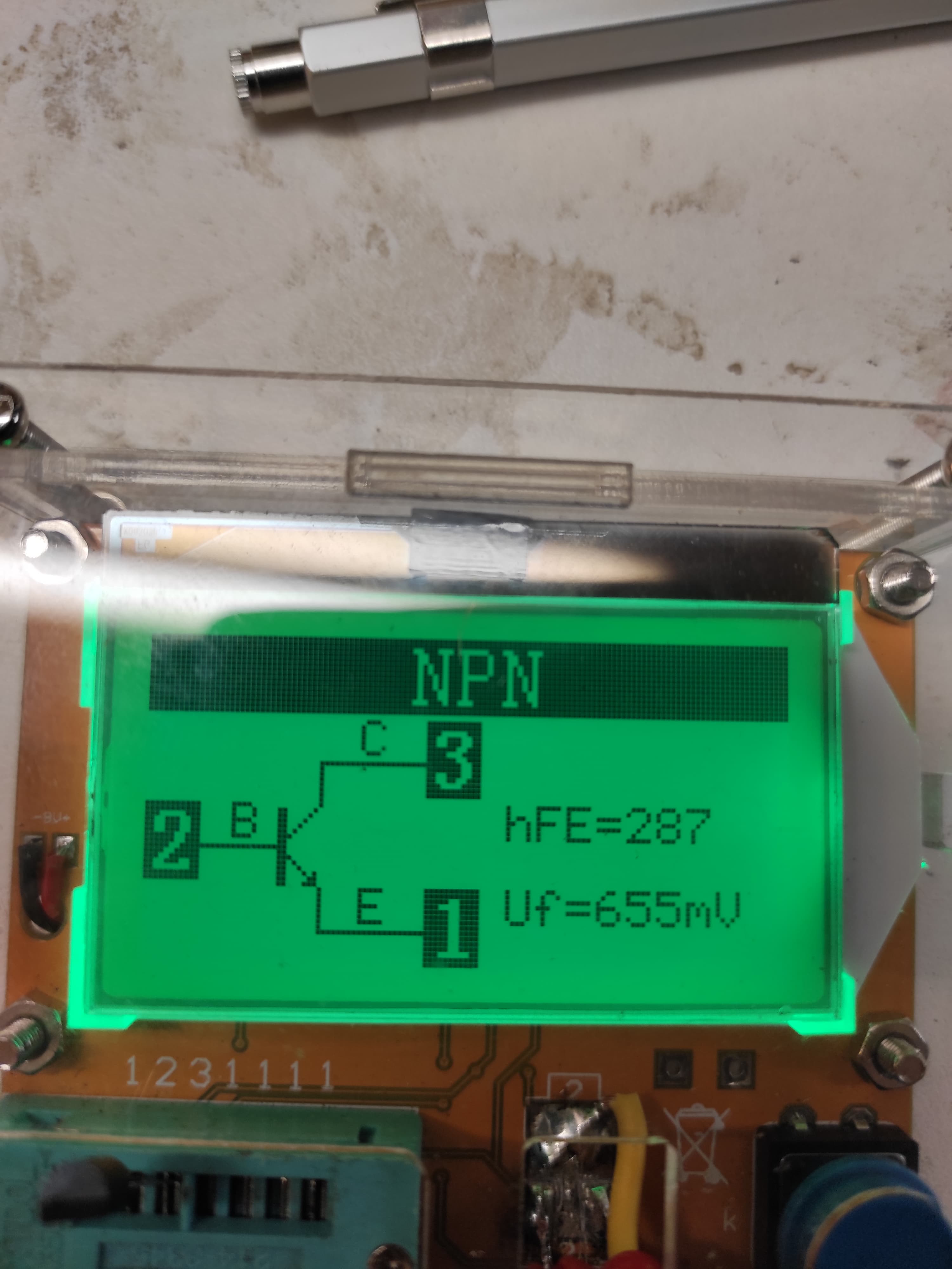

Je continu avec un transistor 2N2222
Voilà…:no_mouth: On en a toujours pour son argent et il ne faut pas hésiter à mettre un peu plus cher pour éviter les SAV 1 mois apres

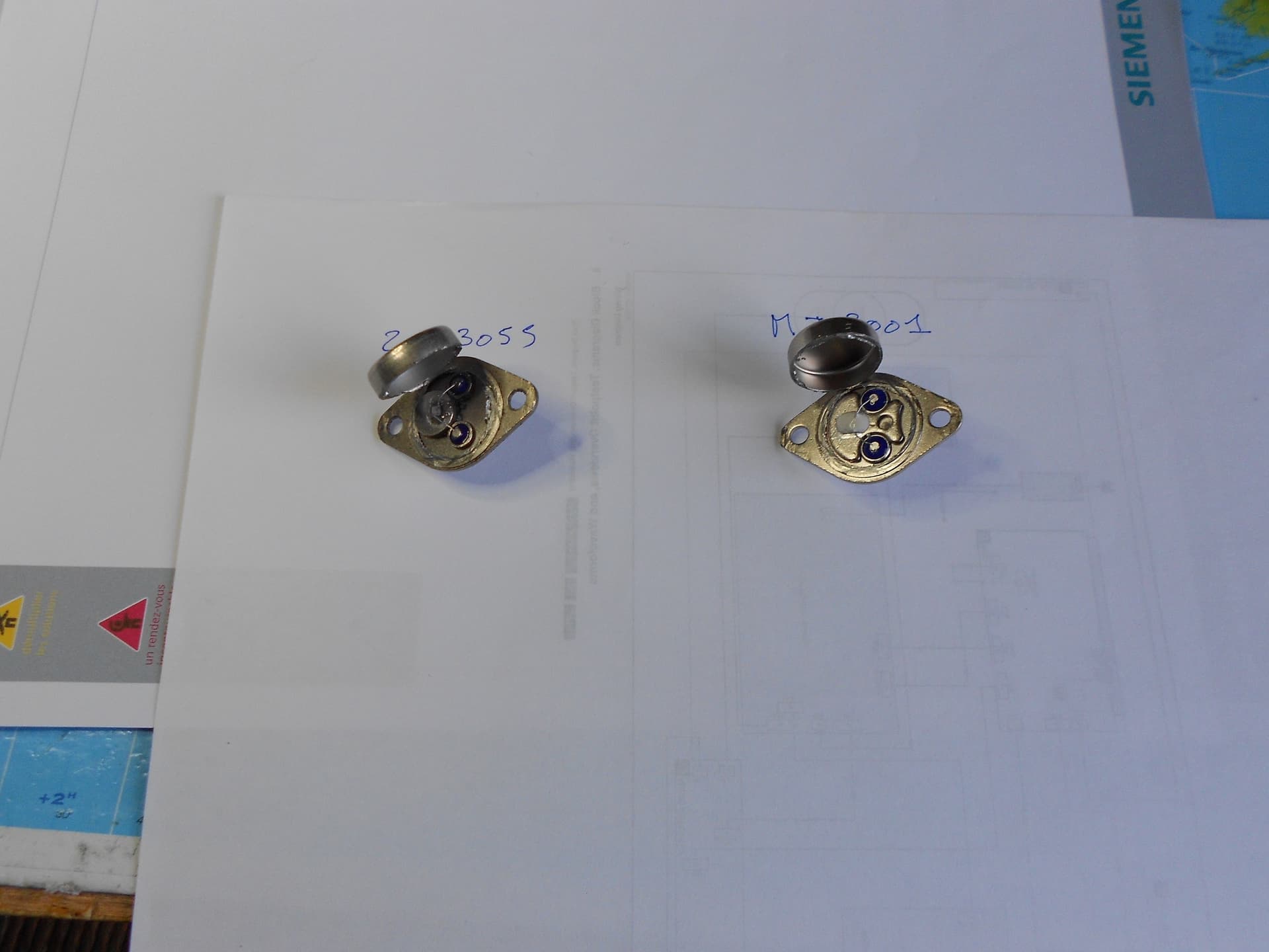

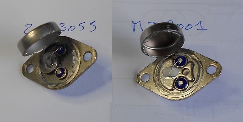

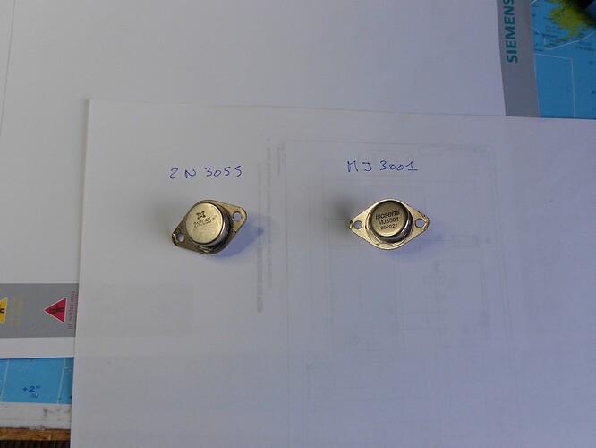

Bonjour tout le monde
de mon coté c’est des transistors qui ont mal fini et pourtant sans tortures .
le 2N 3055 je ne sais plus ou je l’ai commander
le MJ 3001 c’est récent REICHELT au prix de 3€35 HT .
après ouverture des boitier on voie bien que le composant et pas a la taille du besoin !
Laurent
Là, on voit un peu mieux :
pour les puces il y a des designs differents lies a la finesse de gravure et au procedes de dopage
pour ce qui est de la dissipation tthermique il faut regarder l’epaisseur de la puce
quand on passe d’un substrat silicium de 0.6 mm a un substrat de 0.3 mm la capacite de dissipation double a surface egale
idem pour les isolations qui sont liées a l’epaisseur de la passivation et son process ce qui fait que certaines puces necessitent ou non un glob top pour tenir la tension
il faut aussi regarder le type de brasure de la puce sur son dissipateur AuSi, AuSn ou SnPb c’est pas les memes performances
on montage de puce dans un boitier est un tout qui demarre avec l’epaisseur de la tranche silicium, les procdes d’implatation ou d’epitaxie, la finesse de la gravure pour finir par le montage dans le boitier et le type du boitier
une simple observation de la taille de la puce sans examiner tout le reste ne veut pas dire grand chose
ensuite il y a le MTBF de la puce et du montage : bonne puce et mauvais montage > MTBF pourri
si les puces n’avaient pas au cours des temps fait des evolutions on n’autait ni PC portable ni internet
pour diminuer ses couts un fabricant n’a pas d’autre solution que d’agrandir la taille des tranches silicium et de diminuer la taille de puces pour en fabriquer le plus possible par batch de production
par exemple le 2N2222 a connu 6 designs differents de la puce au cours de ma carriere en microelectronique ( avec qualif MSP a chaque fois) la puce a diminue en surface d’un facteur 4 et 3 en epaisseur : on est passe de 0.6mm a 0.25 mm
pour le 2N3906 motorola a eu un gros accident de production le nouveau design reduit en taille n’a jamais fonctionne et n’a pu obtenir sa qualif MSP le Cbc avait pris 50% de plus sans qu’il ne puissent trouver d’explication physique au probleme
je ne dis pas que les chinois ne fabriquent pas de la M… parfois mais il y a de bons produits aussi chez eux
pour info a ce jour en production industrielle les wafers font 300mm de diametre et 200µm d’epaisseur
souples comme des feuilles de papier

Oui je suis bien d’accord, mais on voit déjà la des écarts de valeur.
Après, bien évidemment on peut sortir le pont de mesure et tout le bastringue si on veut vraiment faire une analyse poussée.
