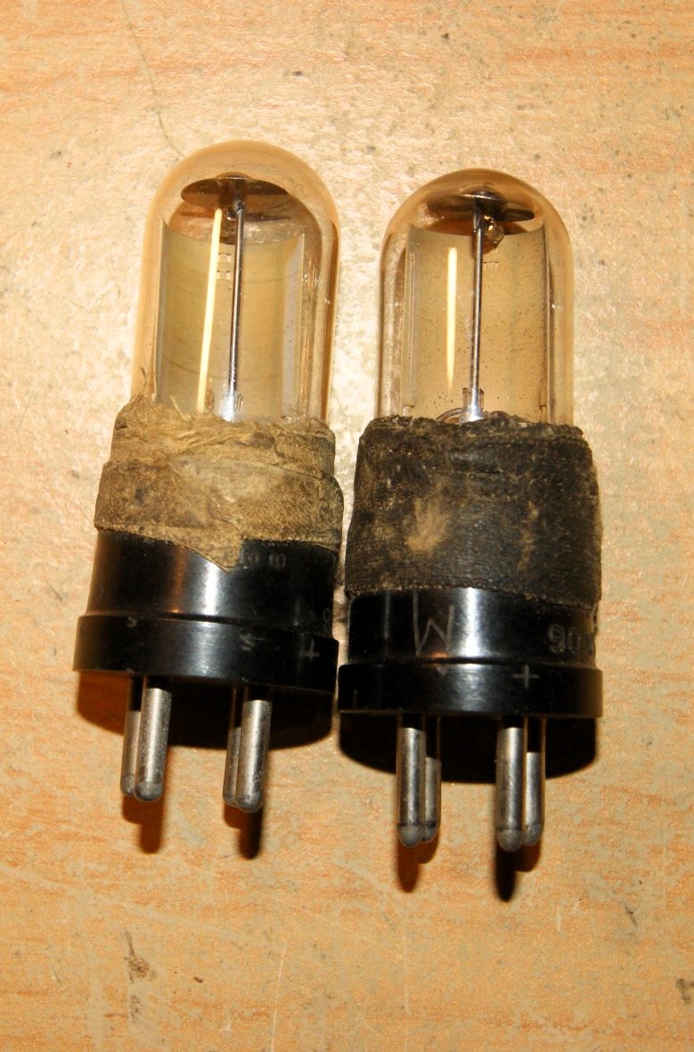

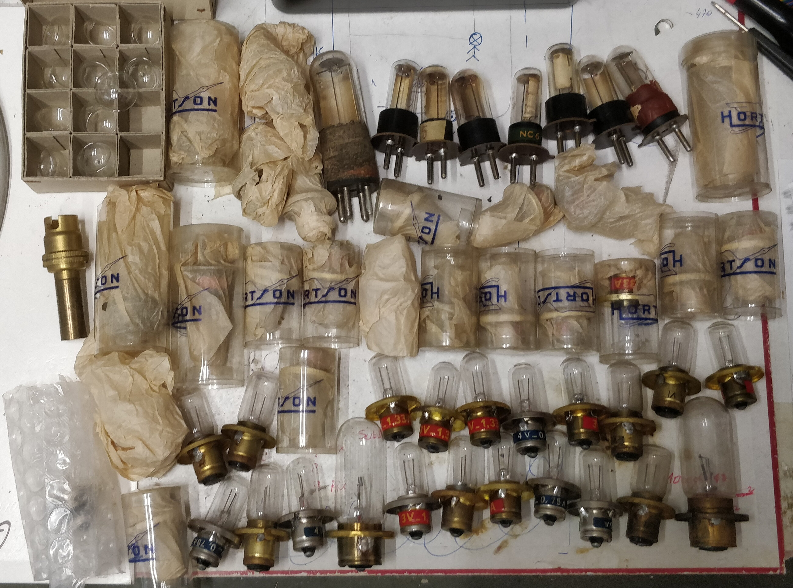

J’ai acheté ce lot de lampes ce matin. Ce qui a attiré mon attention, c’est une boîte marquée Visseaux.
En voyant une lampe photodetectrice, j’ai pris le lot par curiosité.
Il y a 8 lampes photodetectrices, des lampes à incandescence, dont une partie encore emballées.
Les photodetecteurs ne sont pas marqués sauf un : NC6.
Il y a des 4V 0.75A, 3V 1.33A, 2.6V pour les plus grosses. Les tubes d’emballage sont marqués Hortson.

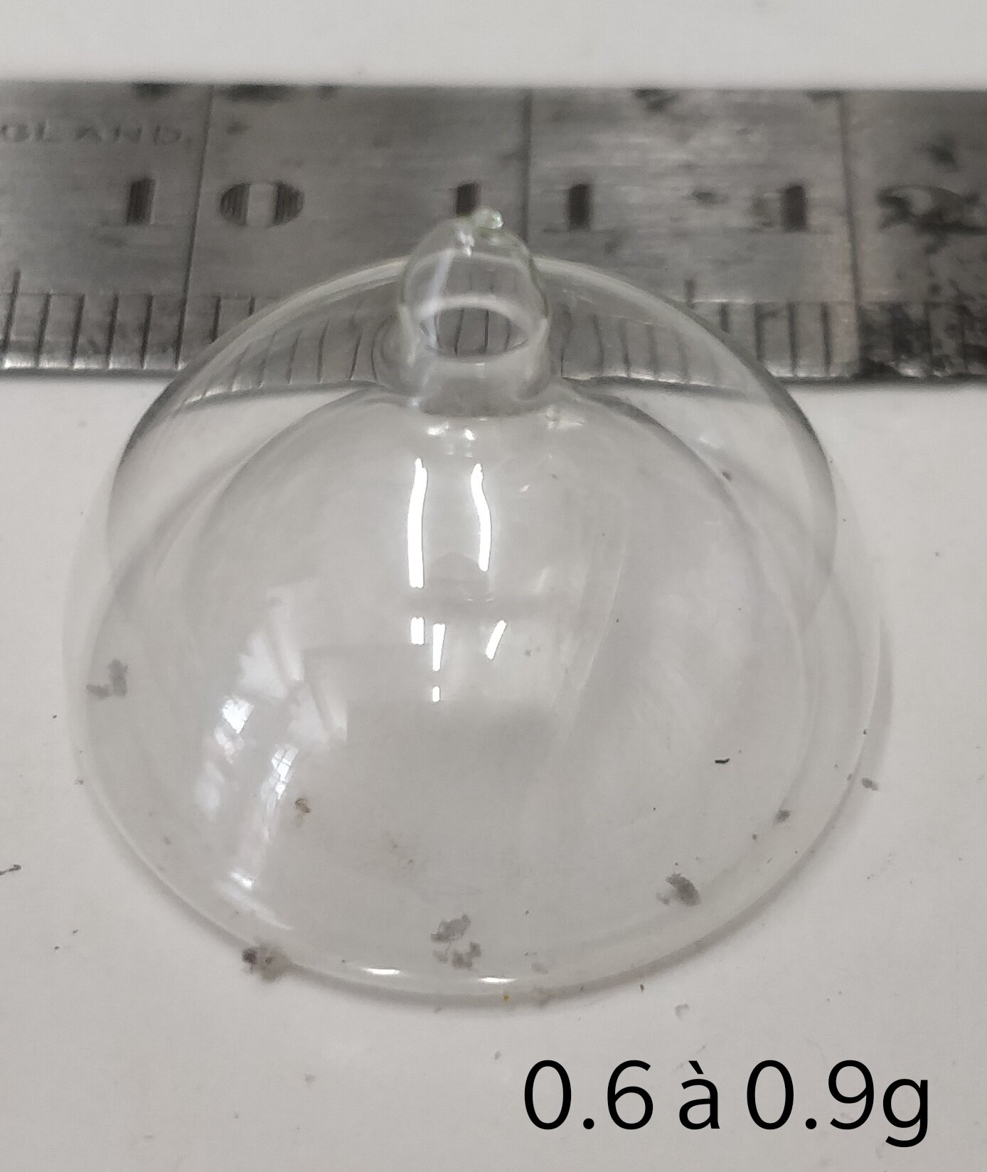

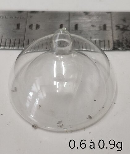

Il y a aussi des dômes en verrerie dans une boîte marquée Kaestli Maurice, Jean-Jacques Rousseau ? VEVEY Vaud.

je dirais le couple cellule photo electrique et lampe eclairage de la piste sonore de projecteurs de cinema
les lampes sont trop peu puissantes pour etre la lampe de projection
les lampes excitatrices ont un filament bien droit, soit parallèle à l’axe de l’ampoule, soir à 90°
ça doit produire un trait lumineux fin sur la bande sonore optique (16 ou 35 mm)
à partie des années 60/70 les cellules photoélectriques ont été remplacées par des photodiodes
Hortson était une société français qui fabriquait des projecteurs de cinéma
cela semble etre le cas

photo de cellule son d’un projecteur 35m/m ramener par mon père du temps où il était opérateur (aujourd’hui on dit projectioniste)

J’ai fait quelques essais cet après-midi.
Alimentation d’une lampe 4V 0.75A. Elle éclaire bien, sans plus. Comme j’imagine une lampe d’excitation de projecteur.
Essai de deux photodétecteurs avec un éclairage par lampe de poche à LEDs. Celui marqué NC6 et le grand non marqué.
Les caractéristiques sont sensiblement équivalentes.
Sans polarisation, la tension de sortie est de 0.6 à 0.8V avec un éclairement puissant, et avec une charge de 10MOhms. Le courant de court-circuit est d’environ 1µA. Avec une charge de 60kOhms, la tension ne dépasse pas 0.2V.
Avec polarisation jusqu’à 35V, le courant monte jusqu’à environ 25µA avec le même éclairement.
Je suppose que ces détecteurs sont optimisés pour être compatibles avec les lampes à incandescence. Quelle est leur technologie et quelles sont leurs caractéristiques ?
les detecteur sont le pense soit au césium soit au sulfure de cadmium
Vue la couleur argenté des plaques, ce serait plutôt du Cesium. Le sulfure de cadmium est jaune vif.
Difficile de trouver des informations sur l’effet photo-électrique du Cesium. Wikipedia est assez pauvre sur ce sujet.
Le sélénium aussi a beaucoup été employé au début des cellules photo.

Il me semblait que les cellules au sélénium avaient un temps de réaction plutôt long, incompatible avec la transmission de la bande audio.
Tout à fait d’accord, le sélénium n’a été mentionné qu’à titre historique.
L’effet photo du sélénium a été découvert par hasard, au terminal d’une station de câble télégraphique, ou le sélénium était employé pour les résistances des cadrans de mesures.
L’affolement de certains cadrans a conduit à la découverte d’une variation provoquée par les changements d’éclairage ambiant.
Les résistances au sélénium ont d’ailleurs été rapidement abandonnées.
Et que dire des dômes en verrerie ? Ils sont à double paroi d’une épaisseur très faible. Chacun pèse entre 0,6 et 0,9 g.
Je calcule une épaisseur de verre de l’ordre de 0.02 à 0.03 mm.
