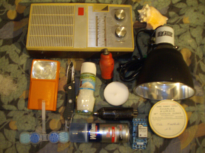

c’est ce qu’on appelle un lot hétérogène (et encore, il n’est pas trop hétérogène !)
Je peux , par exemple , proposer un lot hétérogène à 15 sesterces
1 poste à transistors
1 coquillage
1 lampe pour reptiles
1 boite de talc ancienne
1 lampe de poche avec pile plate 3R12
1 bloc pour les ouatères
1 bombe de mousse à raser
1 couteau pliant usagé
1 ECH3 testée
1 salière
1 bougie chauffe plat
1 6A8MG testée
1 relais 24V 4RT et son embase

je serais intéressé par la radio,
Ben ça alors ! Je m’attendais pas à celle là ?!
(j’avais posté ce lot volontairement hétérogène, et cette photo floue, pour déconner et en pensant que ça n’intéresserais personne et n’aurais aucun intérêt …)
Je vais redéterrer ce lot idiot , et voir l’état de ce poste (état totalement inconnu), et refaire des photos (nettes ce coup ci ), puis vous recontacter après, et en refaisant un topic séparé (si j’y arrive ?) …
(Je préfère faire ça que dire O.K direct ! Histoire de ne pas risquer de décevoir , ni risquer d’engager des frais inutiles, si c’est irréparable ? incomplet ? ou une coquille vide ?)

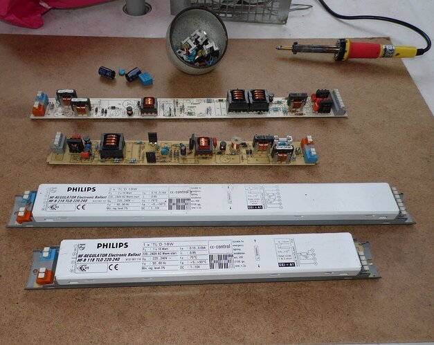

Histoire de revenir sur un sujet technique et en rapport avec les poubelles, sans pour autant déterrer des topics clos, ni ouvrir des boîtes de Pandore …voici une de mes dernières trouvailles en faisant les poubelles , bennes, ou décharges
Vous connaissez sans doute a peu près tous ces plafonniers encastrées de 60x60 , à tubes fluorescents, très couramment employés dans les faux plafond de bureaux d’entreprises …
Sachez que les tubes et les appareillages d’alimentation qui les équipent ne se font plus (rendant le relampage impossible, pour des raisons écologiques …) et que le rétrofit en LED est rendu bien compliqué et bien couteux ( montages séries-parallèles ) de sorte qu’il est devenu plus simple et plus économiques de virer les plafonniers complets pour les remplacer par des dalles à LED « monolitiques » du même format …Plutôt que de les ré-équiper en LED et en payant quelqu’un à les démonter, les modifier, et les remonter !
Et c’est là que ça devient intéressant …
Ben oui !!!
Si … sloup n’existait pas il faudrai l’inventer ( pareil pour l’ami Hubert )
La suite :

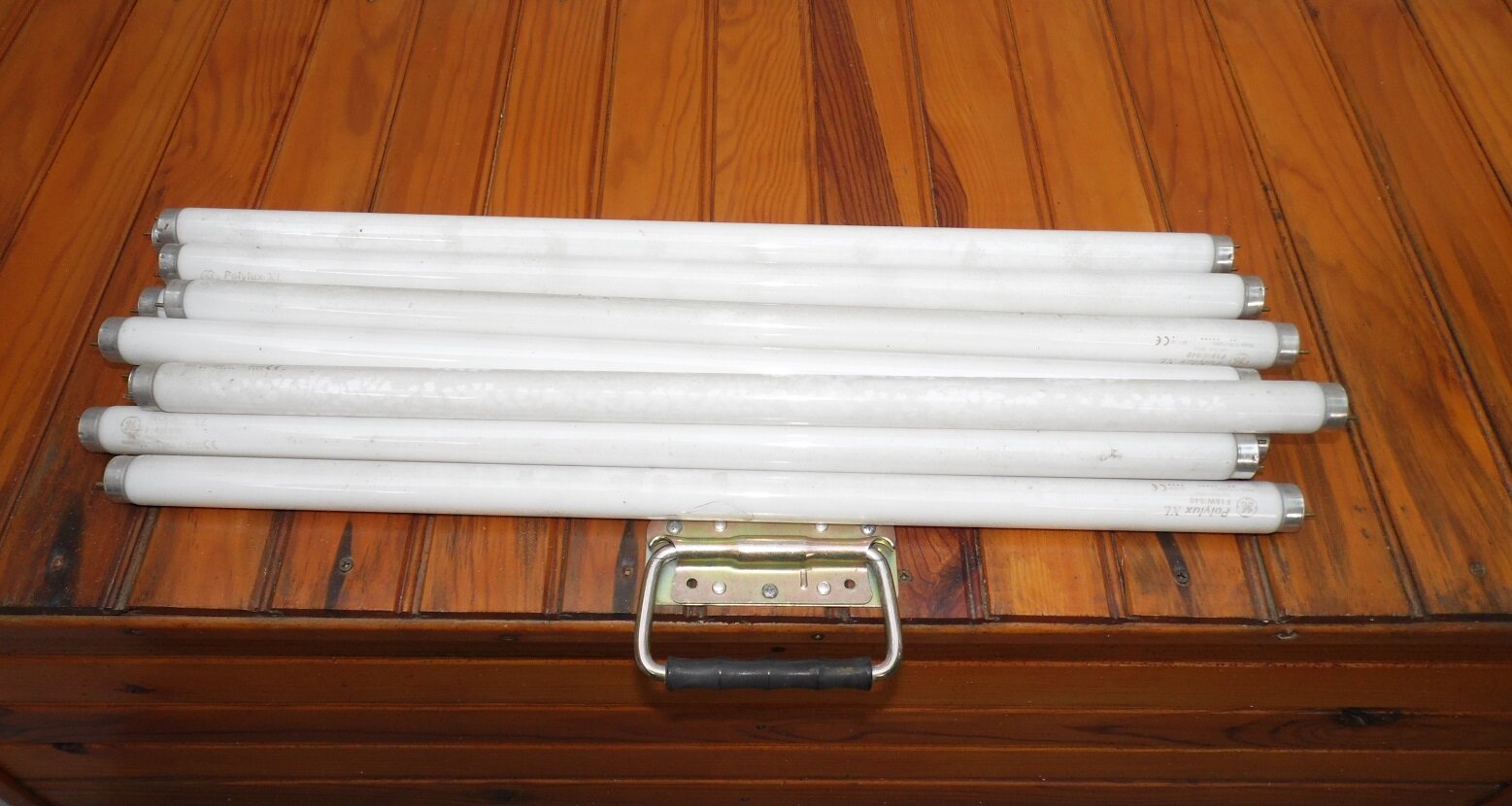

j’ai récupéré une demi douzaine de ces plafonniers à tubes dans ma boîte, puis une autre demi douzaine en faisant les bennes et les poubelles !
Et, outre récupérer les tubes , les essayer, et les garder pour mon usage personnel

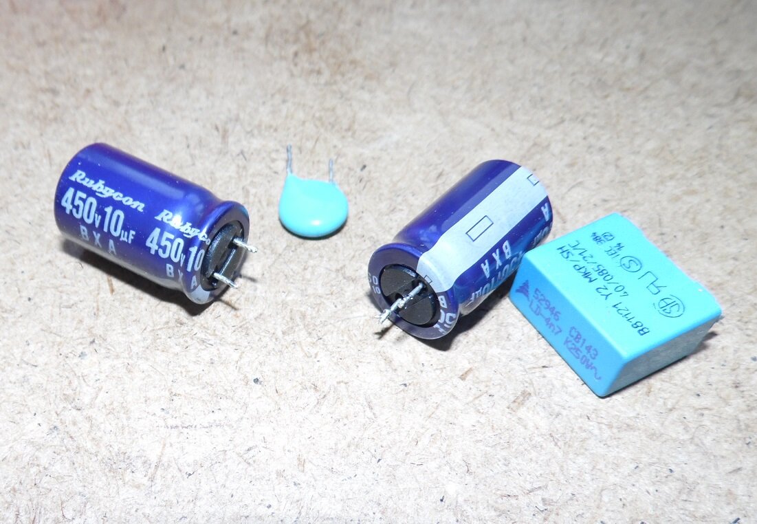

Il y aussi les ballasts électroniques , intéressant a plus d’un titre …
En effets, ils comportent de nombreux condensateurs dont des chimiques de 10µF 450V (qui remplacent fort bien les anciens 8µF de filtrage usuels en TSF) et des condensateurs à film plastique de 4,7,10, 47nF ou 10,1µF (qui remplacent fort bien les condos de liaison BF ) et des condensateurs céramiques disques (pour antiparasitage secteur)
Or, la plupart des dépannages de postes usuels des années 1940-50 (comme ces nombreux superhétérodynes classiques 4 lampes + 1 valve, avec ou sans pédigrés, qu’on rencontre si souvent …) se résument a changer les chimiques de filtrage et le condo de liaison …
Donc, a raison de 2 ballsts électronique par plafonnier, et en ayant récupéré une douzaine de plafonniers, on a de quoi réparer 24 postes, gratuitement …
(Bon, c’est juste un peu encombrant de récupérer une douzaine de plafonniers de 60x60 cm mais ça vaut le coup !)
