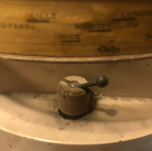

Le curseur fixe du cadran mobile :

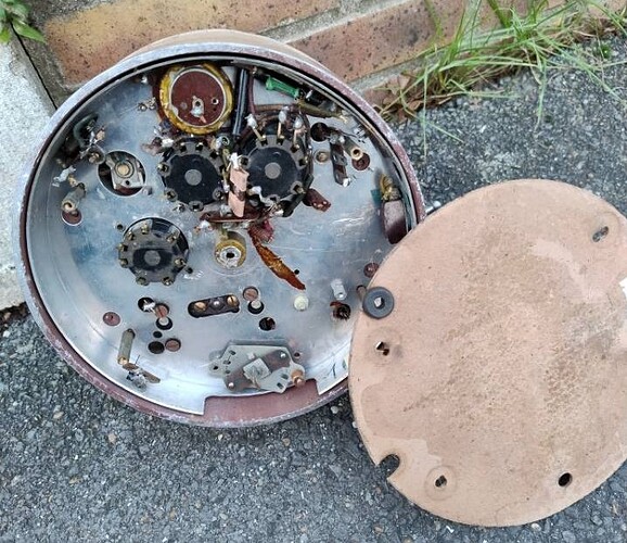

Vu du dessous, c’est un peu le carnage, quasiment tout le câblage a été enlevé !
Il y a trois lampes transcontinentales, probablement un circuit à amplification directe ou éventuellement reflex. Evidement, vu la taille, ça doit être un tout courants 110v.
J’en saurais plus quand je l’aurai et que je pourrai voir ce qui se passe au dessus du châssis.
Foutu pour foutu, je ne pense pas réessayer de le câbler comme à l’origine. J’aimerai recâbler l’ampli BF avec deux lampes (genre EF9 et EL3), monter un petit transfo d’alim et installer un module FM commandé par le CV.
