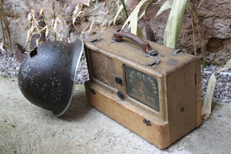

Il s’agit d’un ancien modèle Zenith 6G601M tweed soignée tubé portable tube radio à partir de 1942. La radio est seulement en AM, a un haut-parleur avec une grille en tissu qui a un voilier sur elle.
Cette radio-tube portative Zenith de 1942 a été une étape importante dans le développement de Zenith en radios portables de qualité. Introduit juste avant le début de la Seconde Guerre mondiale (et donc pas fait en grandes quantités) la 6G601 était un précurseur important des radios tardives.
La 6G601 peut fonctionner sur secteur ou sur batteries d’où son nom.
Il a six tubes (deux 1LN5, un 1LH4, un 1LA6, un 3Q5, et un 117Z6). Bien qu’il ne syntonise que la bande AM standard, le stade supplémentaire de l’amplification RF a fait de la radio un bon interprète. Le boîtier en bois robuste « valise » a été recouvert d’un tissu « tweed » comme beaucoup de radios de l’époque.

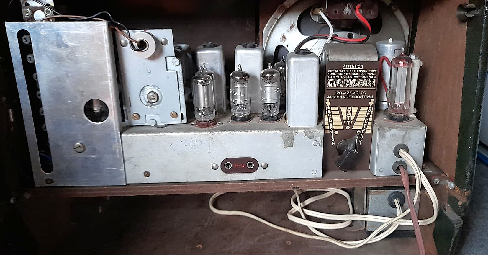

A l’intérieur l’antenne célèbre Zenith, qui pouvait être retiré et placé en hauteur pour une meilleure réception.
je rajouterez les bonne photos.
je suis toujour a la recherche du couvercle de fermeture, ou sinon a le fabriquer moi même, le problème c’est de trouver le même tissu ?
Les documents que vous montrez sont ceux du cadre antenne du 7G605.
Le 6G 601 n’a pas d’antenne téléscopique.

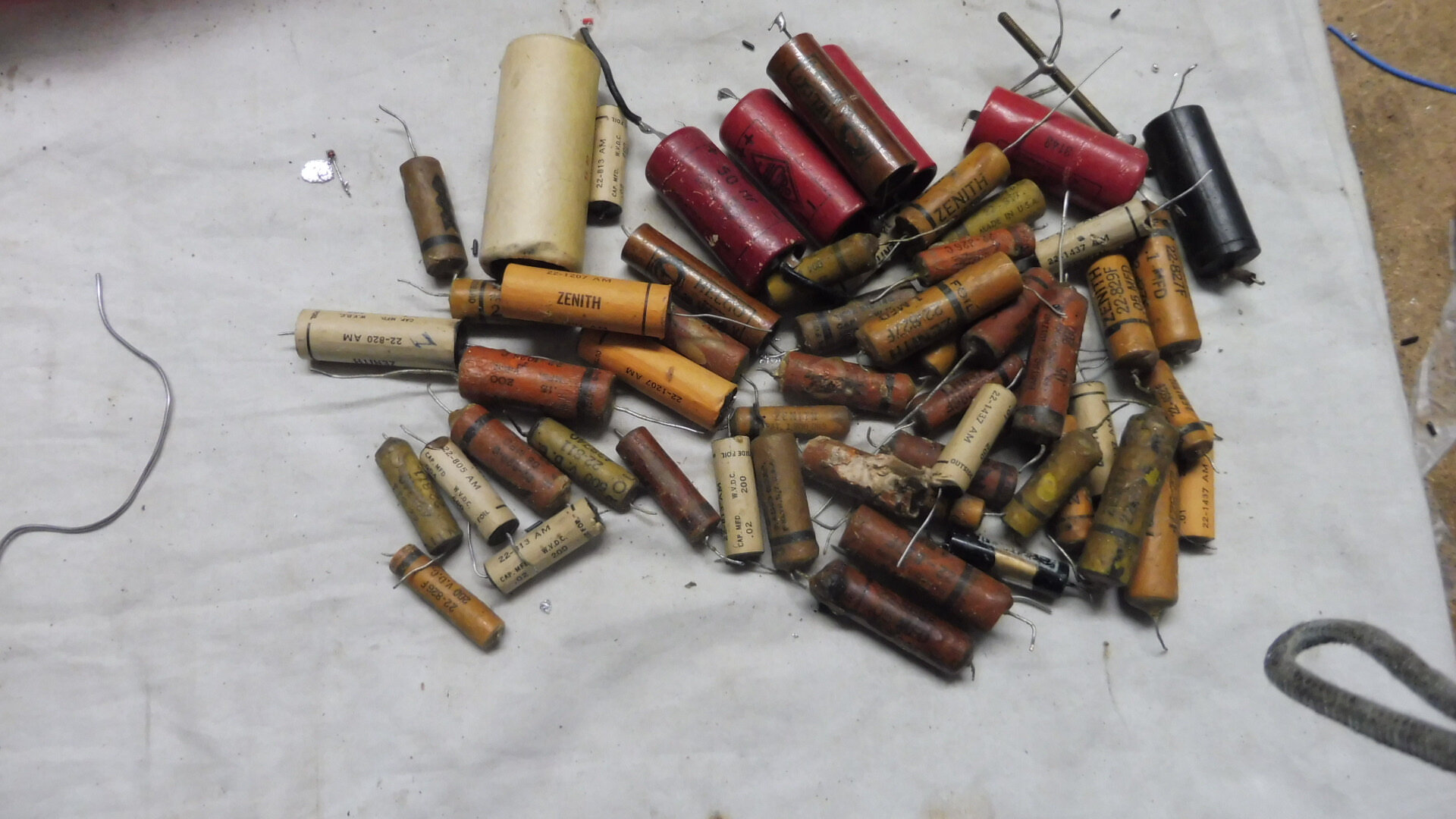

Voici la totalité (tous) des condensateurs que j’ai remplacé lors de la restauration du 6G6001 et du 7G605 avec le sail boat; A noter qu’ils avaient déja été très mal “bidouillés” en France.
Pour avoir un bon résultat il faut remplacer tous les condensateurs tous fuyards! Il faut être patient;
Par contre pas eu besoin de les réaligner.Le fonctionnement en OC est surprenant.
