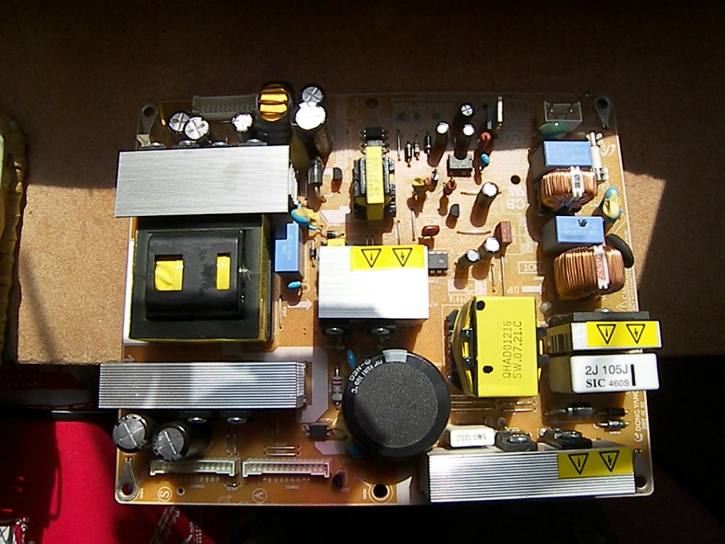

Voila je l’ai ouverte,je n’avais jamais démonté se jenre d’appareil.
C’est simple du moins a première vue.
Une carte alimentation et une autre carte qui fait le reste,ça ressemble vraiment a une carte d’ordinateur.
les condensatuers ne sont pas( gonflé)
puis-je prendre le risque de les changer tous,apres tout ils ne sont pas si nombreux.
a votre écoute
André
bbonjour
en bas à gauche les 2 compères m’ont pas l’air en forme
ceci dit j’ai réparé avec succès une 30 aine d’écran 19" acer
en changeant les condos 1000µ et 470µ jusqu’à 220*µ isolé en 16V (apparemment plus il y a de µf et plus ça va moins bien)
5 ou 6 condos en tout et j’ai remis en 63V (faut que ça rentre dans le chassis)
Le gros condo d’entrée de l’alim n’a jamais été en cause ce sont plutot ceux des secondaires
à noter au capacimètre la mesure donnait CC même si pas gonflés.
Probablement que c’est une sécurité dans l’alim,ce qui voudrait dire qu’il y a un court-jus quelque part.

A première vue c’est une panne classique de condensateurs effectivement, les deux du bas représentent une chose classique et absurde : condensateurs chimiques placés juste à côté d’un gros dissipateur thermique.
C’est simple : les condensateurs détestent avoir chaud. Un condensateur qui chauffe c’est un condensateur qui vieillit très mal, et qui à moyen terme finira par lâcher. Ici on a un défaut flagrant de conception, ou peut-être une volonté délibérée de vous voir mettre ce TV à la benne de la part du constructeur.
Donc le remède ici, changer au moins ces deux condensateurs, mais tant qu’à faire les changer tous. Évidemment ce n’est à faire que sur la carte alim. Condensateurs de même valeur et de même tension de service. Si il y a la place, les souder un peu plus long sur pattes et les courber pour les éloigner du radiateur.
Attention, sur certaines TVs Samsung, quand cette panne arrive, il se peut qu’il y ait aussi une eeprom à changer sur la carte mère, tout dépend du modèle de TV.
EDIT : Le gros condensateur « haute tension » n’a normalement pas besoin d’être changés. Seuls sont concernés ceux qui sont en sortie d’alim, et en priorité ceux situés près des dissipateurs.

Bonjour a tous,
J’ai désoudé tous les condos de l’alim sauf le gros.
je les ai tous mesurés au capacimetre,ils paraisaient tous bons.
je les ai ressoudés,elle n’a pas redémaré tout de suite,et puis elle c’est déscidée.
pour le moment elle marche,je vous tiens au courant et suis avide de vos remarques.
